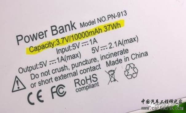

电池能量(Wh)
电池储存的能量,单位为Wh(瓦时),能量(Wh)=电压(V)×电池容量(Ah)。
如下图,为标识为3.7V/10000mAh的电池,其能量为37Wh,而如果我们把4节这样的电池串联,就组成了一个电压是14.8V,容量为10000mAh的电池组,虽然没有提高电池容量,但总能量确提高了4倍。
(写到这儿笔者看了一下自己的充电宝标识,特意搜索了下民航规定不能携带超过160Wh…)

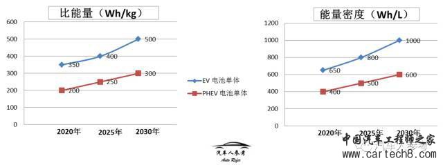

能量密度(Wh/L & Wh/kg)
单位体积或单位质量电池释放的能量。
如果是单位体积,即体积能量密度(Wh/L),很多地方直接简称为能量密度;
如果是单位质量,就是质量能量密度(Wh/kg),很多地方也叫比能量。
如一节锂电池重300g,额定电压为3.7V,容量为10Ah,则其比能量为123 Wh/kg。
根据16年发布的“节能与新能源汽车技术路线图”,我们可以大概对动力电池发展趋势有一个概念,下图所示,到2020年,纯电动汽车电池单体比能量要达到350Wh/kg

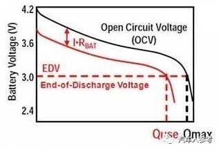

内阻
内阻是指电池在工作时,电流流过电池内部受到的阻力。包括欧姆内阻和极化内阻,其中:欧姆内阻包括电极材料、电解液、隔膜电阻及各部分零件的电阻;极化内阻包括电化学极化电阻和浓差极化电阻。
用数据说话,下图表示一电池放电曲线,X轴表示放电量,Y轴表示电池开路电压,电池理想放电状态为黑色曲线,红色曲线是考虑到电池内阻时的真实状态。
图示:Qmax为电池最大化学容量;Quse为电池实际容量;Rbat表示电池的内阻;EDV为放电终止电压 ;I为放电电流;
从图中可以看出,电池实际容量Quse < 电池理论上的最大化学容量Qmax。由于电阻的存在,电池的实际容量会降低。我们也可以看到,电池实际容量Quse取决于两个因素:放电电流I与电池内阻Rbat的乘积,以及放电终止电压EDV是多少。需要指出的是电池内阻Rbat会随着电池的使用而逐渐增大。
内阻的单位一般是毫欧姆(mΩ),内阻大的电池,在充放电的时候,内部功耗大,发热严重,会造成电池的加速老化和寿命衰减,同时也会限制大倍率的充放电应用。所以,内阻做的越小,电池的寿命和倍率性能就会越好。通常电池内阻的测量方法有交流和直流测试法。

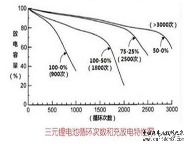

寿命
电池的寿命分为循环寿命和日历寿命两个参数。循环寿命指的是电池可以循环充放电的次数。即在理想的温湿度下,以额定的充放电电流进行充放电,计算电池容量衰减到80%时所经历的循环次数。
日历寿命是指电池在使用环境条件下,经过特定的使用工况,达到寿命终止条件(容量衰减到80%) 的时间跨度。日历寿命与具体的使用要求紧密结合的,通常需要规定具体的使用工况,环境条件,存储间隔等。
循环寿命是一个理论上的参数,而日历寿命更具有实际意义。但日历寿命的测算复杂,耗时长,所以一般电池厂家只给出循环寿命的数据。
上图为一三元锂电池的充放电特性图,可以看出,不同的充放电方式对电池的寿命影响不一样,如上图数据,以25%-75%充放电的寿命可以达到2500次,即我们所说的电池浅充浅放。电池寿命这个话题我们以后还会深入讨论。
