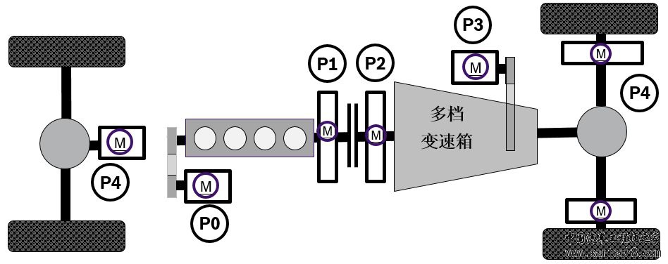

混合动力系统是指在传统发动机动力总成中增加电力驱动的电动机作为补充。 目前根据电动机的位置混合动力系统相应分为P1、P2、P3、P4混合动力拓扑结构(配置),图1显示了各种混合动力拓扑结构。其中如果发动机动力和电动机动力可以同时驱动车轮,也称之为并联混合动力系统;如果汽车只是由电动机驱动,发动机主要是给电池充电,则称之为串联混合动力系统;混合动力系统根据其电动机提供动力的特性以及电池获得能量方式及大小还分为弱混合动力,强混合动力和插电混合动力。
图1 各种混合动力拓扑结构

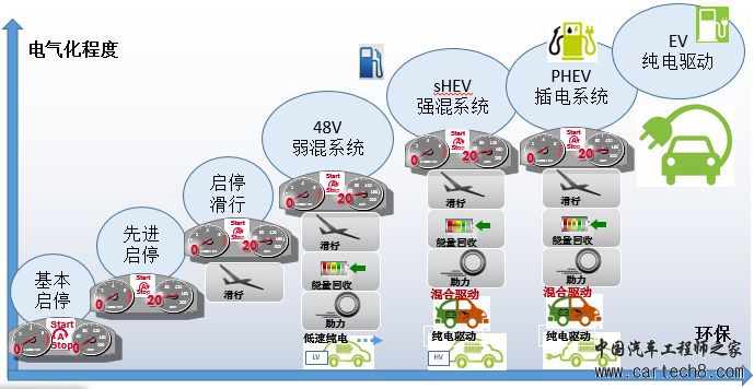

混合动力系统的电动机动力可以以不同形式参与到动力总成输出之中,形成混合动力的各种新型动力组合及功能,一般称为混合动力的运行模式或特性,如:启停模式(Start/Stop)、启停滑行模式(cut-off coasting/sailing),能量回收模式(recuperation),转矩增强模式(助力)(boost),混合动力驱动模式(hybrid driving),纯电驱动模式(electric driving)等。图2列举了不同电气化程度的混合动力总成可能的运行模式(特性)。
图2 动力总成电气化可能的运行模式(特性)

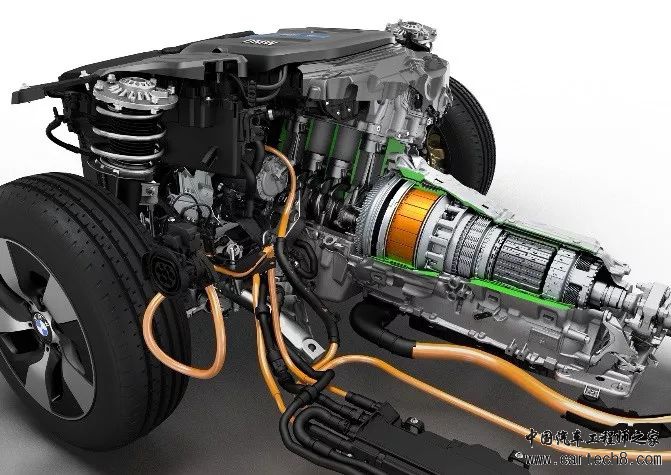

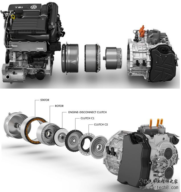

图3a显示的是一款搭载在宝马X5上的并联混合动力系统。利用传统采埃孚的8AT,用电动机替换液力变扭器,并加装切换离合器,实现混合电力驱动。图3b显示的则是一款搭载在大众汽车上的混合动力系统,在6档DCT基础上加装电机和切换离合器。
 基于采埃孚8AT形成并联混合动力系统(来源:BMW)
基于大众6DCT形成并联混合动力系统(来源:Volkswagen)
图   3

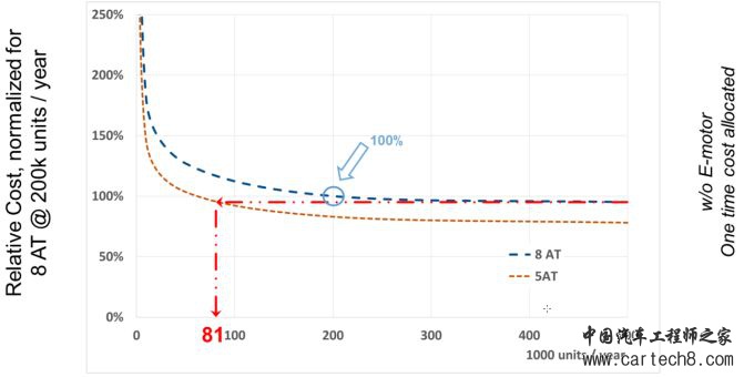

由于开发一个新系统费用高昂,虽然专用混合动力变速器相对可以简单,但是如果产量不能达到一定水平时,一次性投入的研发成本导致最终成本比利用现有的自动变速器实现附加式混合动力系统成本高。只有达到一定量产时,一次性开发费用分摊到单件产品的比例就低,开发专用混合动力变速器才有经济性。图5比较了传统8速自动变速器8AT的成本与用于专用混合动力的5AT-DHT成本比较。以8AT年产20万台为100%基准,只有当5AT-DHT产量超过8.1万台时,其价格才能开始到达8AT大批量的成本的临界点,也就是说,5AT-DHT混合动力变速器销量超过8.1万台时,其额外的开发成本计入5AT-DHT后每台成本时也开始低于8AT大批量的每台成本,表明可以考虑重新开发5AT-DHT用于专用混合动力汽车。
图5   8AT和专用混合动力的5AT-DHT成本比较

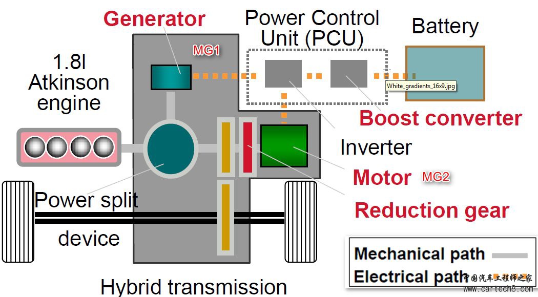

最有名的专用混合动力变速器是丰田从1997年推出的普锐斯车上所用的混合动力系统THS(Toyota Hybrid System),图6是2009年推出的第三代THS系统。其中的Power Split Device (PSD)为一个行星齿轮组,实现功率、转矩和转速的分配。根据驾驶工况的不同可以实现纯电驱动和混合驱动等等模式。电动机M2纯电行驶时,发动机通过电动机MG1给电池充电,实现串联混合动力模式;发动机也可以与电动机MG2(或者MG1)同时驱动汽车,形成并联混合动力驱动模式;所以普锐斯THS可以称为串并联混合动力系统或者功率分流混合动力(Power Split Hybrid)。
由于行星齿轮副的双速度控制特点,不同于一般行星齿轮副锁止某个零件(静止或固定速度)获得特定传动比,普锐斯混合动力当然可以不锁止零件,而是通过电动机或发动机控制其转矩比例,从而无级调节传动比,所以也通常被称为eCVT(电动无级变速器)。
图6   2009年推出的第三代THS系统

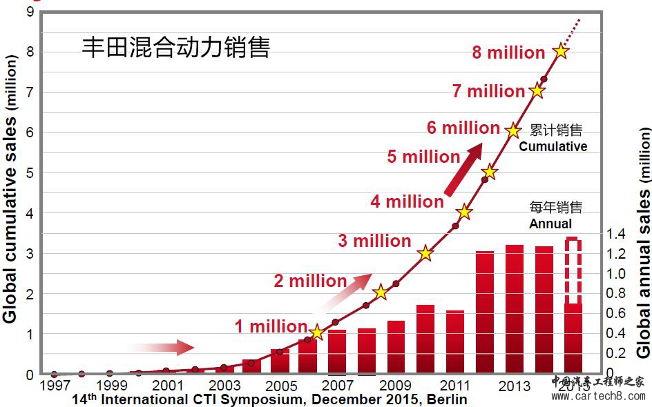

可以看出,THS的变速器机构相当简单,但是通过与电动机的集成形成很好的混合动力系统,NEDC工况下油耗可以降到百公里3.4L以下;虽然其控制系统比较复杂,但随着电子控制系统的发展,整车可以在保证油耗性下也能实现很好的驾驶性能。随着排放要求的高要求,混合动力也越来越普及。图7显示了丰田混合动力的销售情况,可以看到,每年销售已经超过百万辆的规模。
图7  丰田混合动力的销售情况

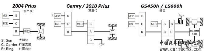

基于丰田普THS双电动机专用混合动力变速器为基础,通过一些变化丰田也为高端品牌Lexus配置了的混合动力系统,图8显示通过增加一套行星齿轮副构成凌志汽车的混合动力总成,可以采用功率更大的驱动电动机等,行星齿轮副可以更有效的分配转矩到车轮上。
图8  丰田THS专用混合动力变速器(DHT)

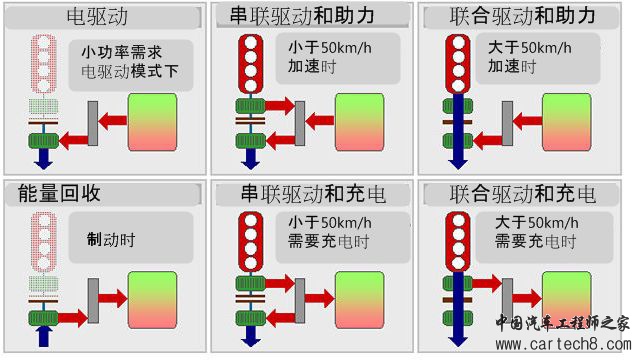

(2)本田iMMD智能多模式混合动力系统。

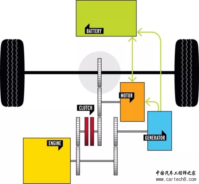

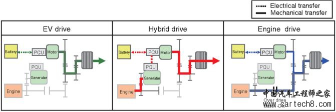

图9显示了其构成形式和工作模式:本田iMMD(Intelligent Multi-Mode Drive)的变速器部分也非常简单,只是通过几副减速齿轮和一个锁止离合器实现电动机驱动和发动机的动力输出控制,如纯电驱动、混合动力、发动机驱动、驻车充电。
图9  本田iMMD智能多模式混合动力系统构成和工作模式

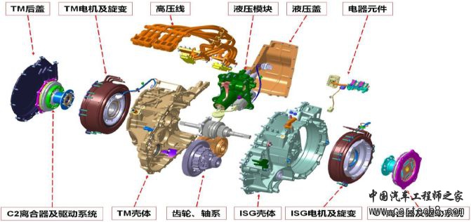

双电动机结构的专用混合动力变速器(DHT)国内代表产品是上汽搭载在插电强混的量产车型荣威e550和e950之上的电驱变速器EDU(Electric Drive Unit),如图11所示,上汽电驱动变速器NEDC综合能耗据资料可以达到百公里1.7L,纯电行驶60km。
图11  上汽电驱动变速器原理和实物图

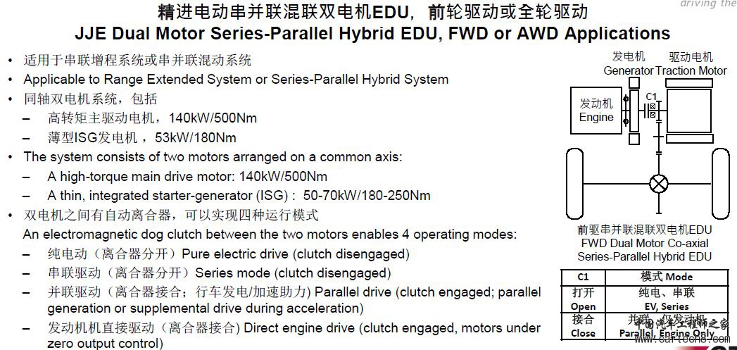

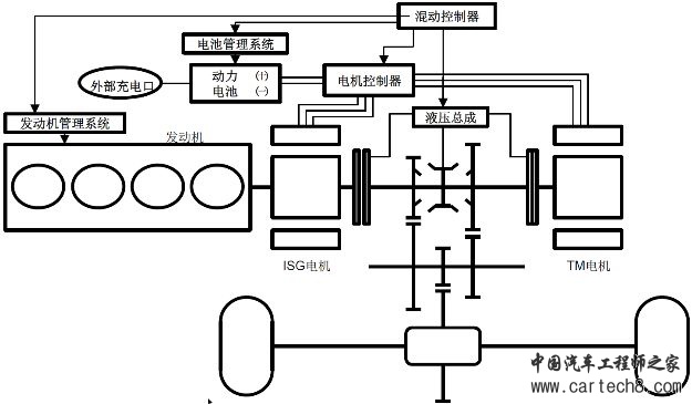

(5)上汽精进电动公司的双电动机EDU。
上海精进电动公司提出其DHT方案,利用双电动机实现串并联混合驱动,如图12所示。
图12  精进公司DHT方案

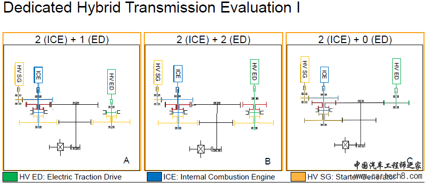

大陆公司做了一个简单专用混合动力变速器的结构、功能和成本分析,给定发动机和电动机不同的挡位数,对比功能和成本,选出大陆公司的优先方案。图13是相应的结构,前面数字表示发动机(ICE)和电动机(ED)的挡位数,电动机数字0表示电动机与汽车驱动轴以一个传动比固定相连,1表示电动机有一个传动比,但可以挂空挡。
图13  大陆公司DHT几种结构分析(来源 CTI2017 Conti)
大陆最后选出自己的优化方案是发动机4挡,电动机固定挡(4(ICE)+0(ED)),另外要配置一个高压的启动发电动机(HV-SG)。

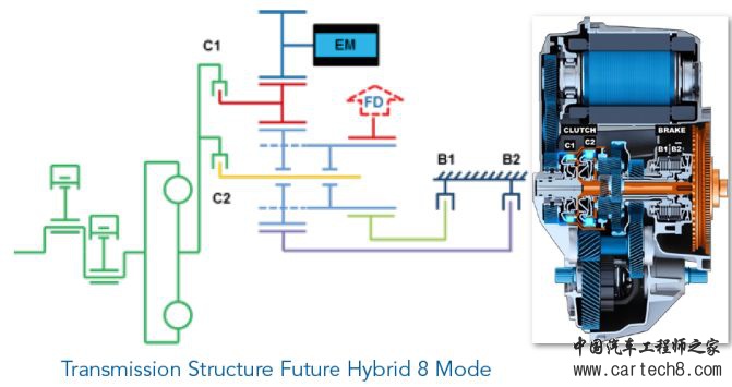

另外一个单电动机专用混合动力变速器比较有代表性的是AVL的第二代DHT,即Future Hybrid 8-Mode 未来八模式混合动力系统。图14显示其原理结构特点。
AVL的八模式混合动力DHT基于传统自动变速器AT集成电动机而成,它采用了:两个离合器和两个制动器、一个Ravigneaux(拉威挪式)行星齿轮结构。
图14  AVL的八模式混合动力DHT(来源:AVL)

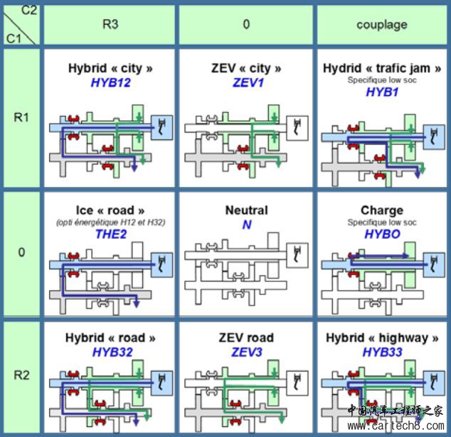

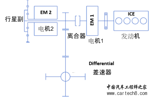

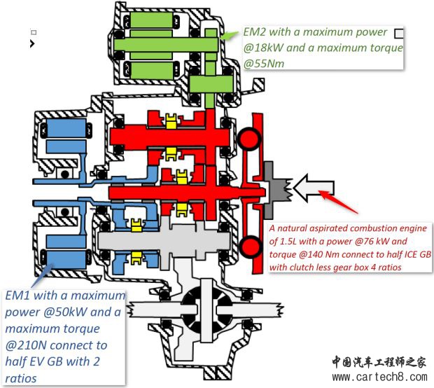

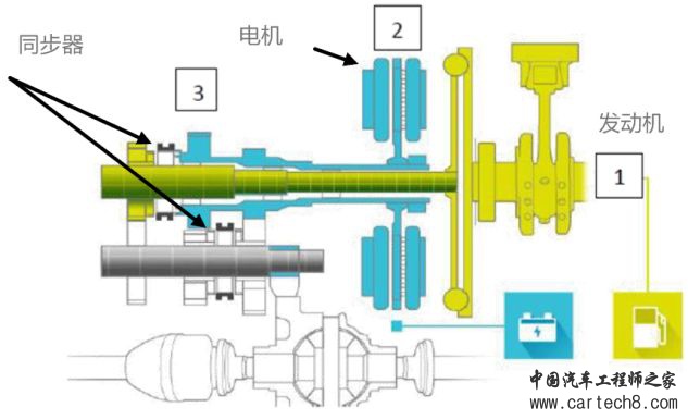

ZE-Hybrid在第一代EOLAB1是基于自动化手动变速器AMT集成电动机构成,有3个挡位,同步器靠电动实现,原理结构和驱动模式如图16所示,可以实现纯电、混合以及纯发动机驱动,同时也可以驻车充电。雷诺在第二代EOLAB2汽车上也开始研发基于AMT的双电动机DHT(见图17)。
图16  雷诺EOLAB1混合动力原理结构和驱动模式(来源:雷诺N. Fremau etc.)
图17  雷诺EOLAB2的双电动机DHT(来源:雷诺 N. Fremau etc.)

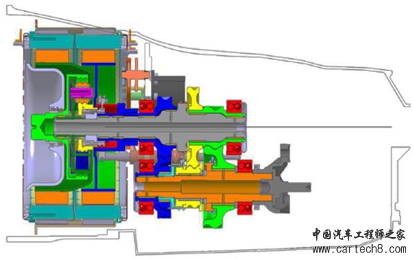

(9)IAV混合动力变速器。

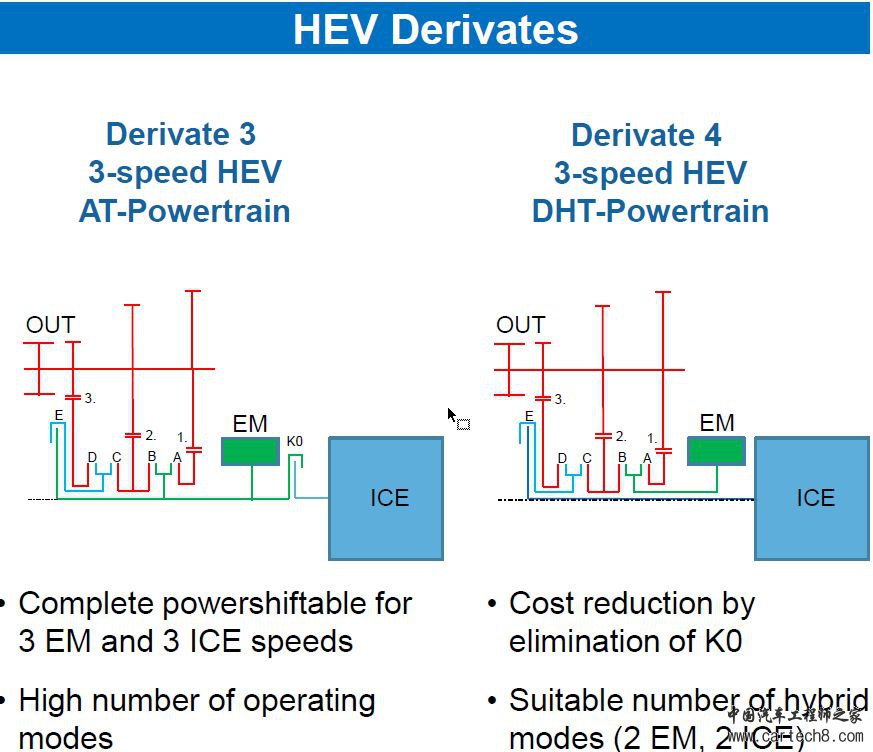

IAV基于AMT设计了一个相对简单低成本的基于AMT的模块化结构,即可成为纯电动也可以实现专用混合动力变速器DHT,提供3挡的纯电动或者混合动力驱动。变速器部分也可以直接用于电动车上。基于CVT的专用混合动力变速器也在研发中。
图18   IAV混合动力变速器系列(来源:CTI2016 IAV)

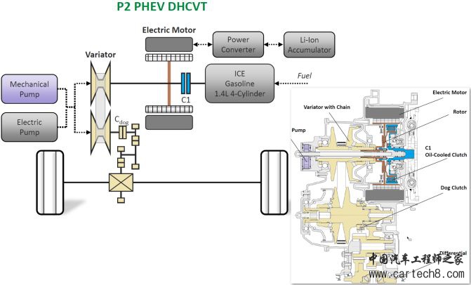

专用混合动力无级变速器舍弗勒的P2-PHEV-DHCVT,可以实现纯电、P2混合动力及纯发动机驱动,后退挡靠电动机实现,在无级变速单元(Variator)之后有个犬齿式离合器实现驻车充电功能。图19显示了舍弗勒的P2-PHEV-DHCVT的原理和设计。
图19  弗勒的P2-PHEV-DHCVT的原理和设计(来源:CTI2016 Luk)

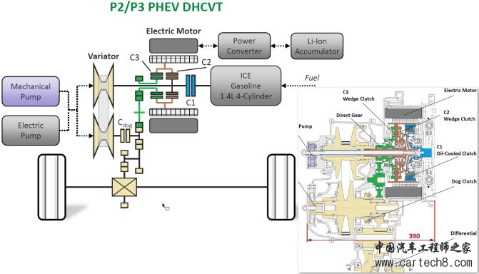

通过变速器一些设计变化,增加一套双离合器,可以进一步实现P2/P3的混合电力驱动,以提高电驱动里程和混合动力驾驶性能。图20显示了舍弗勒的P2/3-PHEV-DHCVT的原理和设计。
图20  舍弗勒的P2/3-PHEV-DHCVT的原理和设计(来源:CTI2016 Luk)

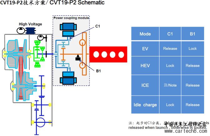

国内变速器公司万里扬也在开发基于传统无级变速器CVT38的混合动力无级变速器CVT38 P2/P3;相对于CVT38,CVT38 P2/P3在NEDC工况下可节油22%。
图21  万里扬混合动力无级变速器(来源:TMC2018)
