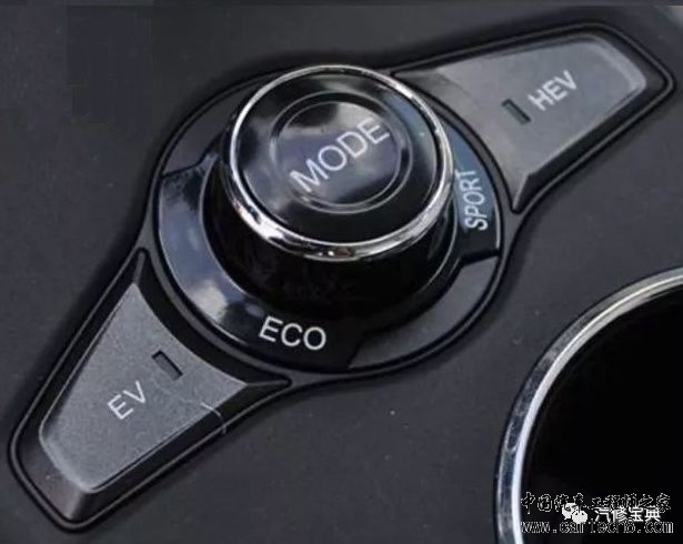

工作模式切换操作
DM系统有EV+ECO、EV+SPORT、HEV+ECO、HEV+SPORT四种模式可实现自由切换,不同模式,不同工况下,进行不同的动力分配,达到最佳综合经济性。模式转换操作按键/旋钮如下图所示。
1.EV-ECO模式
EV指示灯亮起表示在EV模式。将旋钮逆时针旋转,进入到ECO-经济模式,在保证动力的情况下,最大限度节约电量。
2.EV-SPORT模式
将旋钮顺时针旋转,进入到SPORT-运动模式,将保证较好的动力性能。
3.HEV-ECO模式
HEV指示灯(蓝色)亮表示在HEV模式。旋钮逆时针旋转,进入到ECO模式。此时为了保证较好的经济性和动力性,当电量低于15%时,行驶过程中发动机可能会一直启动;当电量大于15%,且车速较低时,将不会启动发动机。
4.HEV-SPORT模式
旋钮顺时针旋转,进入到SPORT(运动)模式,发动机会一直工作以保持最充沛的动力。
5.强制EV模式
EV模式行驶过程中,在高压系统无故障、无启动发动机需求的情况下,当电量下降到15%时,整车自动由EV模式切换到HEV模式,在低速短距离行驶时,如果仍需进入EV模式,可长按EV按键3s以上,直到组合仪表上EV指示灯持续闪烁,表明整车进入“EV模式”,此时输出功率受到一定限制;直到电量下降到一定程度时,整车将自动切换到HEV模式。

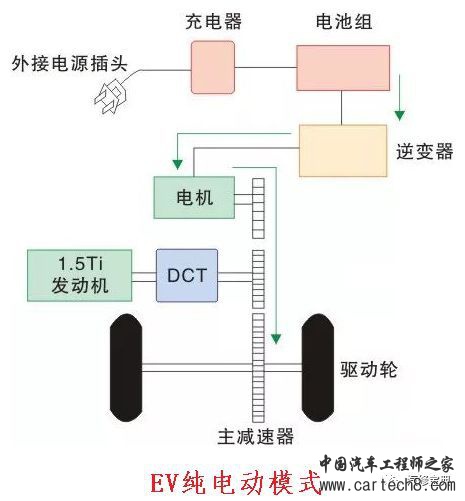

1. EV纯电动模式
纯电动工作模式下,动力电池提供电能,供电机驱动车辆,可以满足各种工况行驶,如起步、倒车、怠速、急加速、匀速行驶等。

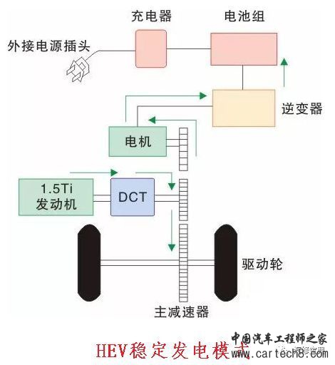

2. HEV稳定发电模式
当动力电池电量不足时,系统从EV模式自行切换到HEV模式,使用发动机驱动,在车辆以较稳定的速度行驶时,发动机输出的一部分扭矩会驱动电机进行发电,对动力电池进行充电。

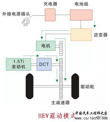

3. HEV混动模式
当从EV模式切换到HEV模式后,车辆由发动机和电机共同驱动,实现最佳动力性和良好经济性。

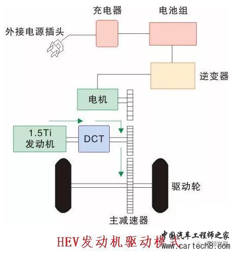

4. HEV发动机驱动模式
当电量不足或高压系统故障时,可单独使用发动机驱动。

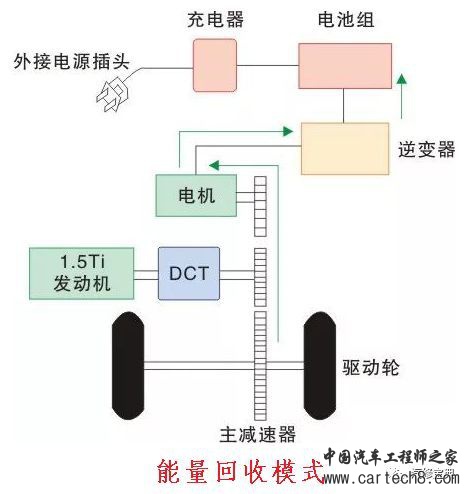

5. 能量回收模式
在车辆减速时,电机并将车辆需要降低的动能转化为电能储存在动力电池内。
