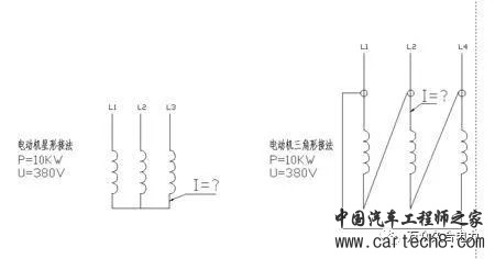

三相电机的电流计算 I= P/(1.732*380*0.75) 式中: P是三相功率 (1.732是根号3) 380 是三相线电压 (I是三相线电流) 0.75是功率因数,这里功率因数取的是0.75 ,如果功率因数取0.8或者0.9,计算电流还小。电机不是特别先进的都是按0.75计算。 按10kW计算: I=10kW/(1.732*380*0.75) =10kW/493.62 =20.3 A 三相电机必须是三相电源,10KW电动机工作时,三根电源线上的工作电流都是20.3 A 实际电路计算的时候还要考虑使用系数,启动电流等因素来确定导线截面积、空开及空开整定电留。

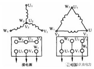

星接和角接都是P=1.732*U*I*功率因数星接时线电压=1.732相电压,线电流=相电流 角接时线电压=相电压,线电流=1.732
相电流经验公式1: 380V电压,每千瓦2A 660V电压,每千瓦1.2A3000V电压, 4千瓦1A6000V电压, 8千瓦1A
相电流经验公式 2:3KW以上,电流=2*功率; 3KW及以下=2.5*功率
最常见的就是三相交流异步电动机,电机的感性负载,其启动电流是额定工作电流的2倍.。
P=√3U线I线CosΦ
P=3U相I相CosΦ
对于星形接法:U线=√3U相, I线=I相
对于三角形接法:U线=U相, I线=√3I相
这些公式肯定你很熟悉,关键是要理解清楚测得(或给出)的电流、电压是线或相的问题。
在实际三相负荷电路中,由于负荷外部电源测量的方便,如果是星形接法,电压一般是指线电压,如果是角形接 法,电流一般是指线电流,因此均用第一个计算公式(根号3倍)。如果有特殊情况,均为相电压和相电流,那么 必须用第二个计算公式了(3倍关系)
