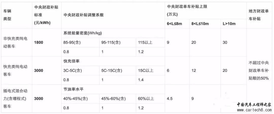

下表是新能源客车2017年补贴标准。可以看到,快充的入门级是3C。实际上,在乘用车的补贴标准中,没有提及快充的要求。
从一般乘用车的宣传资料中,可以看到,大家一般认为30分钟充满80%已经可以作为快充的噱头,拿出来宣传了,那么姑且认为乘用车的1.6C就可以是入门级快充参考值。
按照这个思路,宣传15分钟充满80%的,相当于3.2C。

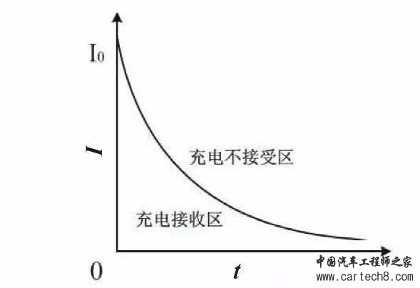

马斯定理的公式描述:
I =I0*e^αt
式中;I0为电池初始充电电流;α 为充电接受率;t 为充电时间。I0和α 的值与电池类型、结构和新旧程度有关。
现阶段对电池充电方法的研究主要是基于最佳充电曲线来开展的。
如下图所示,如果充电电流超过这条最佳充电曲线,不但不能提高充电速率,而且会增加电池的析气量;
如果小于此最佳充电曲线,虽然不会对电池造成伤害,但是会延长充电时间,降低充电效率。

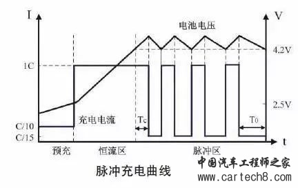

1脉冲充电
这是来自文献中的一个脉冲充电方式,其脉冲阶段设置在充电触及上限电压4.2V以后,并在4.2V以上持续进行。
暂且不提其具体参数设置的合理性,不同类型电芯存在差异。
我们关注一下脉冲实施过程。
下面是脉冲充电曲线,主要包括三个阶段:预充、恒流充电和脉冲充电。
在恒流充电过程中以恒定电流对电池进行充电,部分能量被转移到电池内部。
当电池电压上升到上限电压(4.2 V)时,进入脉冲充电模式:用1 C 的脉冲电流间歇地对电池充电。
在恒定的充电时间Tc内电池电压会不断升高,充电停止时电压会慢慢下降。
当电池电压下降到上限电压(4.2 V)后,以同样的电流值对电池充电,开始下一个充电周期,如此循环充电直到电池充满。
在脉冲充电过程中,电池电压下降速度会渐渐减慢,停充时间T0会变长,当恒流充电占空比低至5%~10%时,认为电池已经充满,终止充电。
与常规充电方法相比,脉冲充电能以较大的电流充电,在停充期电池的浓差极化和欧姆极化会被消除,使下一轮的充电更加顺利地进行,充电速度快、温度的变化小、对电池寿命影响小,因而目前被广泛使用。
但其缺点很明显:需要一个有限流功能的电源,这增加了脉冲充电方式的成本。

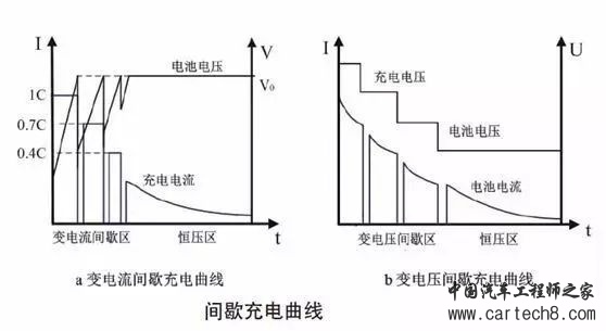

变电流间歇充电法是由厦门大学陈体衔教授提出来的,它的特点是将恒流充电改为限压变电流间歇充电。
如下图所示,变电流间歇充电法的第一阶段,先采用较大电流值对电池充电,在电池电压达到截止电压V0时停止充电,此时电池电压急剧下降。
保持一段停充时间后,采用减小的充电电流继续充电。当电池电压再次上升到截止电压V0时停止充电,如此往复数次(一般约为3~4 次)充电电流将减小设定的截止电流值。
然后进入恒电压充电阶段,以恒定电压对电池充电直到充电电流减小到下限值,充电结束。
变电流间歇充电法的主充阶段在限定充电电压条件下,采用了电流逐渐减小的间歇方式加大了充电电流,即加快了充电过程,缩短了充电时间。
但是这种充电模式电路比较复杂、造价高,一般只有在大功率快充时才考虑采用。
2)变电压间歇充电
在变电流间歇充电法的基础上,有人又研究了变电压间歇充电法。两者的差异就在于第一阶段的充电过程,将间歇恒流换成间歇恒压。
比较上面图(a)和图 (b),可见恒压间歇充电更符合最佳充电的充电曲线。
在每个恒压充电阶段,由于电压恒定,充电电流自然按照指数规律下降,符合电池电流可接受率随着充电的进行逐渐下降的特点。

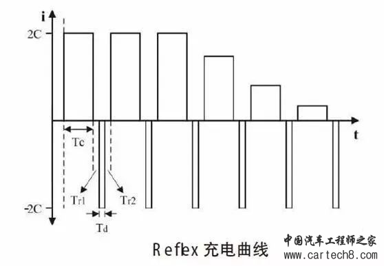

3)Reflex 快速充电法
Reflex 快速充电方法,又被称为反射充电方法或“打嗝”充电方法。
该方法的每个工作周期包括正向充电、反向瞬间放电和停充3 个阶段。
它在很大的程度上解决了电池极化现象,加快了充电速度。但是反向放电会缩短锂电池寿命。
如上图 所示,在每个充电周期中,先采用2 C 的电流充电时间为10 s 的Tc,然后停充时间为0.5 s的Tr1,反向放电时间为1 s 的Td,停充时间为0.5 s 的Tr2,每个充电循环时间为12 s。随着充电的进行,充电电流会逐渐变小。

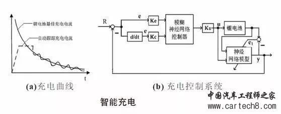

4)智能充电法
智能充电是目前较先进的充电方法,如下图所示,其主要原理是应用du/dt 和di /dt 控制技术,通过检查电池电压和电流的增量来判断电池充电状态,动态跟踪电池可接受的充电电流,使充电电流自始自终在电池可接受的最大充电曲线附近。
这类智能方法,一般结合神经网络和模糊控制等先进算法技术,实现系统的自动优化。

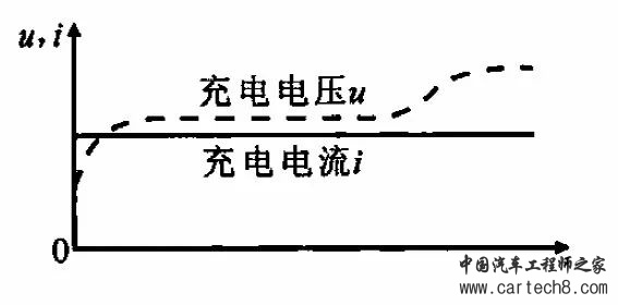

文献比较了恒流充电方法和一种反向脉冲充电。恒流充电就是整个充电过程中以恒定不变的电流对电池进行充电充。
恒流充电初期,可以有大电流充电,但随着时间的推移,极化电阻逐渐显现并增加,造成更多的能量转化成热量,消耗掉并使得电池温度逐渐上升。

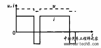

脉冲充电方法,是以一段时间的充电之后,出现短暂的反向充电电流。
其基本形式如下图所示。充电过程中夹杂短暂的放电脉冲,起到去极化的作用,降低极化电阻在充电过程中造成的影响。

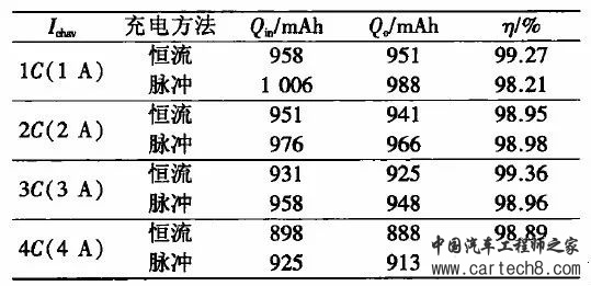

有研究专门对比了脉冲充电与恒流充电的效果差异性。取平均电流为1C,2C,3 C 和4C(C 为电池额定容量数值) , 分别做了4 组对比实验,通过电池充完后放出的电量来衡量实际充入的电量下。
图为充电电流为2C 时脉冲充电的电流及电池端电压波形。表1 为恒流脉冲充电实验数据。脉冲周期为1s,正脉冲时间为0.9s, 负脉冲时间为0.1s。
Ichav 为充电平均电流,Qin为充入电量;Qo为放出电量,η为效率。
从上表中的实验结果可以看到,恒流充电与脉冲充电效率近似,脉冲略低于恒流,但充入电池的总电量,脉冲方式明显多于恒流方式。

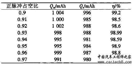

不同脉冲占空比对脉冲充电的影响
脉冲充电中的负电流放电时间对充电快慢有,一定影响, 放电时间越长, 充电越慢;
保持相同平均电流充电时, 放电时间越长。
从下表可以看出,不同占空比对效率和充入电量有明确的影响趋势,但数值差异不是很大。
与此相关的,还有两个重要参数,充电时间和温度没有显示。
因此,选择脉冲充电优于持续恒流充电,具体选择占空比,则需要重点考虑电池温升和充电时间诉求。
