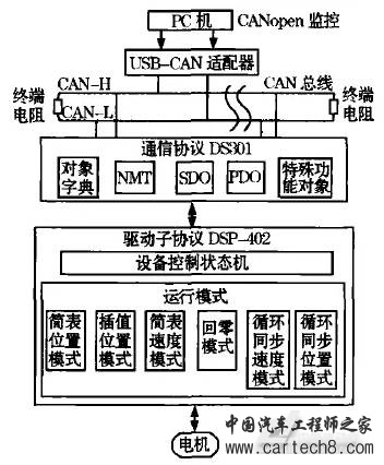

整个控制系统由PC机、CANopen上位机、USBCAN适配器、伺服驱动设备构成。CANopen通讯部分由DS301协议实现,伺服控制部分由DSP402协议实现伺服驱动设备作为的从节点,具有CANopen通讯功能,负责电机的电流、转速、位置等控制对象,它通过通信接口与总线相连,将信息传送给计算机的上位机界面;上位机界面则根据从站的反馈信息通过USBCAN适配器对伺服驱动设备实现控制。如图1所示为开放式通讯协议的伺服控制系统总体架构图。
图1 开放式通讯协议伺服控制系统总体架构图

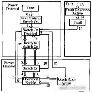

CANopen驱动及运动控制设备子协议DSP402对特性的描述要求非常准确,它不仅定义了驱动器的运行模式,还定义了用于控制驱动器的状态机。驱动器状态机通过对象字典中的控制字6040来控制,并通过状态字6041来读取驱动器的状态。控制状态机如图2所示。
图2 控制状态机图
状态机可以分成以下3个部分:PowerDisabled(主电关闭)、PowerEbabled(主电打开)和Fault。所有状态在发生报警后均进入“Fault”在上电后,驱动器完成初始化,然后再进入SWUTCH_ON_DISABLED状态,在该状态,可以进行CAN通讯,可以对驱动器进行配置。此主电仍然关闭,电机没有被励磁。经过StateTransition(状态传输)2,3,4后,进入OPERATIONENABle此时,主电已开启,驱动器根据配置的工作模式控制电机。StateTransition(状态传输)9完成关闭电路主电。一旦驱动器发生报警,驱动器的状态都进入FAULT。

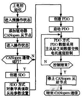

整个伺服控制的软件设计在CCS中建立,主要包括永磁同步电机的闭环控制程序和CANopen协议找的实现两大部分。如图3所示为软件设计流程图。
图3 软件设计流程图
初始化部分程序主要完成DSP系统的初始化以及CANopen通讯的初始化。
初始化主要完成的工作如下:
初始化相关变量,使能全局中断,进人伺服电机编码器霍尔传感器反馈UVW三路信号来判断电机初始电角度位置。
初始化通讯的主要完成的工作如下:
设置从站节点地址和CAN通信波特率,初始化各通对象,完成各路的预定义映射,最后进入通信处理程序。

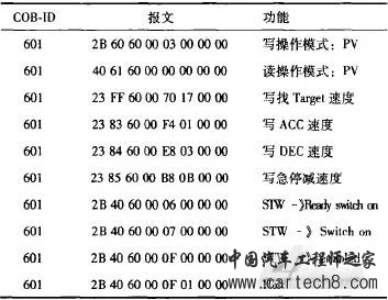

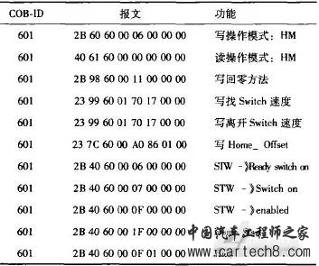

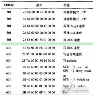

以下为PP模式控制、PV模式控制和HM模式控制报文列表:
1.PP模式控制报文列表
2.PV模式控制报文列表
3.HM模式报文列表
以上三种控制模式报文操作都是首先设置伺服控制模式,然后根据当前模式依次输入相关的目标控制值(如位置、速度、回零方式等),最后按照状态机步骤使用6040h控制电机启动与停止。

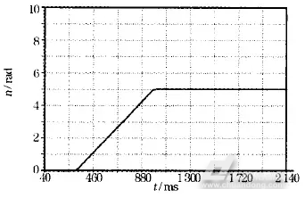

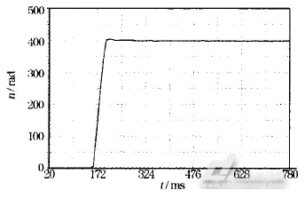

电机监控界面中位置控制曲线如下图4所示:
图4 电机位置控制曲线
在上位机界面中设置好报文值,电机启动。电机先加速运行,达到设定的目标速度值后开始匀速运行,直至达到设定的目标位置值就不再变化。上位机过程数据与电机监控曲线变化一致。如果需要改变电机的位置值,在上位机界面中依次输人新的控制报文,电机会根据设定值正转或者反转,继续运行到新的位置。

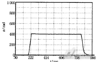

2 PV模式
电机首先加速到设定的目标速度值,然后按照设疋值勾速运打。如果需要改变运行的速度,同样可在上位机界面中输人新的速度值,加速时的变化如上所述。减速控制时,电机减速直至速度为则停止。如图5所示为上位机数据变化与电机监控曲线变化一致速度控制曲线。

电机先加速到设定速度,然后寻找原点位置,找到原点后,电机回零,减速直至这时分别在上位机界面以及电机的手动遥控器伺服电机中査看电机的当前位置值,都可以看到电机的当前设为说明电机回零操作完成。如图6所示为位置控制曲线图。
