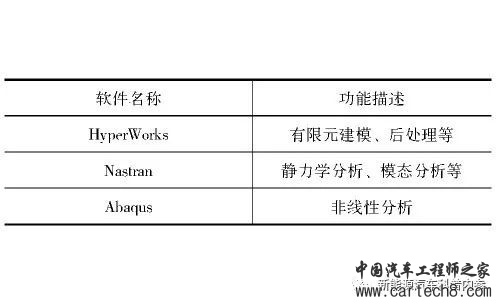

作者陶银鹏在他的文章《CAE技术在电动汽车电池包设计中的应用》中,讲述了动力电池包需要的CAE分析项目。
分析工作所用工具:有限元网格划分和后期处理HyperMeshs,静力学分析和模态分析Nastran,非线性分析Abaqus。

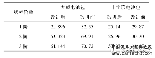

3.2 模态分析
为了确定系统低阶振动频率,避免与工况中可能出现的频率重合,产生共振,对结构造成破坏。从HyperMeshs中导出网格划分结果,导入Msc Nastran 进行计算,最后用HyperMeshs查看结果。项目进行了3阶模态频率分析,两种结构类型电池包结果如下表。系统工作环境常见频率为33Hz,前一版设计,固有频率在环境频率附近,经改进,避开了这个频率。

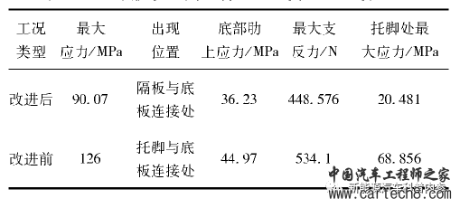

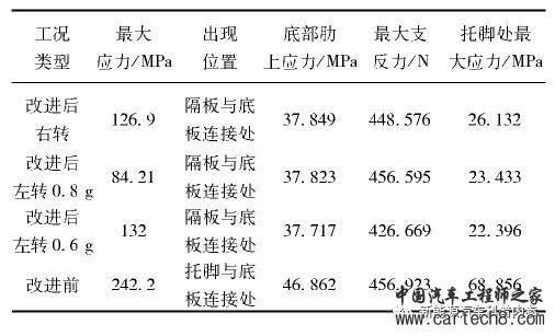

3.3 静态分析
一般静力分析,是系统受到静力作用的情形,分析最大应力出现的位置以及最大应力值是否会超过允许的应力极限。案例是把颠簸同时紧急制动、和路面颠簸同时紧急转弯的冲击工况转化成静力分析。
对于机械冲击的要求,在电池包安全标准《GB/T 31467.3-2015 电动汽车用锂离子动力蓄电池包和系统 第3部分 安全性要求与测试方法》中,只对z向提出了要求,具体是25g冲击15s,3次,观察2小时。
案例中自行设定的仿真参数为,制动减速度设置为g=9.8m/s^2,急转弯时向心加速度取0.8g,z向动载荷系数取2.0。参数整体设置比较小。仿真过程中,网格在HyperMeshs中完成划分,求解器使用Mac. Nastra。仿真结果如下:
颠簸路面同时紧急制动
颠簸路面同时急转弯

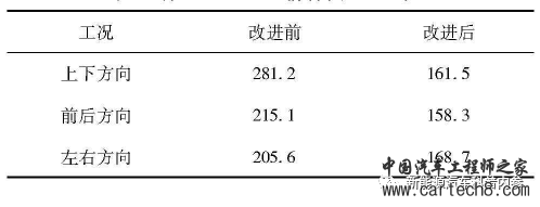

3.4 动态分析
动态分析按照定频分析和扫频分析两步进行,电池模组与电池包壳体的固定连接设置成接触约束,使用HyperMesh进行网格划分,并使用其中的求解器Abaqus进行约束加载和计算,最后再用HyperMesh查看结果。
定频分析,将工况33Hz设置成振动频率,加速度70m/s^2,根据这两个初级输入,计算定频振动的振幅。使用这个定频振动,计算上下,前后,左右三个方向的定频分析。表格中数据单位为Mpa。设计选用材料的屈服极限为170.1Mpa。
扫频分析,扫频范围17-200Hz,频率变化按照线性规律。扫频过程,就是寻找200Hz以下的系统共振频率。结果,方形电池包找到了2个共振频率:99.2Hz和177.2Hz都是在模态分析的3阶频率以上的高阶频率,两个结果并无矛盾。
