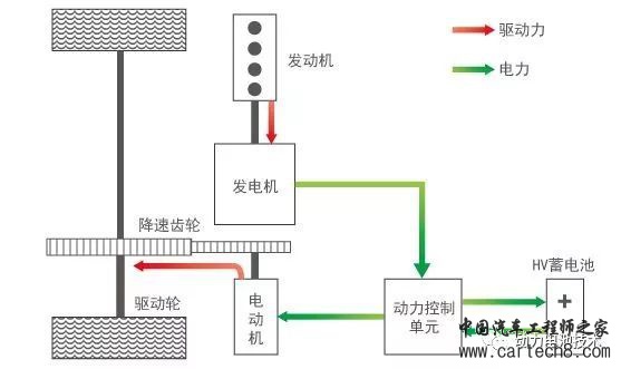

串联式混合动力汽车的主要部件分别为发动机、发电机、电动机与动力电池等组件,以串联的方式组合。串联式混合动为汽车的工作原理及优缺点
发动机和发电机之间直接相连,两者协同工作,组成辅助动力装置(Auxiliary Po以er Unit),发动机做工并不能直接作用于驱动力上,而是经由发动机将汽油中的内能变为热能再进一步成为动能,作用于发电机,发电机将动能变成电量,储存于储能设备也就是车载动力电池组当中,接着利用车载动力电池组中的电能使电动机做工带动驱动轮工作,从而完成一整套动力系统的工作流程。串联式混合动为汽车只有一条能量传到路线,在串联式混合动力系统中,电动机代替了传统内燃汽车中的发动机,而电池则相当于传统内燃机汽车的"油箱"。而发动机的作用被大大弱化,当电池内电量不够时发动机才会起动参与做功通过发电机给电池充电,当电池电量充足时则不工作,仅相当于一个"加油员"起到增加串联式混合动力汽车续航里程的作用。故SHEV又被称作"增程式混合动力汽车"。
因其工作原理也就有了以下几个优点:由于其发动机不直接参与车辆驱动,故其工况可直接由ECU控制,从而使发动机长时间甚至永久处于最佳工作状态,既保证了高效能又保证了低排放(阿特金森循环)。其二,相对于并联式与混联式混合动系统而言,串联式动力系统结构较为简单,对整车布局位置要求最低,相对研发生产成本也就最低。
缺点也显而易见:因其只能通过电动机驱动车轮行驶,故电动机功率相对于并联式与混联式混合动力系统自然要大上不少,并且因为它多数时间处于纯电动状态,故对动力电池容量也有较大的要求,导致电池组总体重量较重,再加上发电零部件及其他配套部件,其整车重量较重不利于整车轻量化。再者因为串联式动力系统,汽车的发动机不能直接驱动汽车行驶,必须通过几轮的能量传导与转换,这其中自然包含了大量的能量损失。

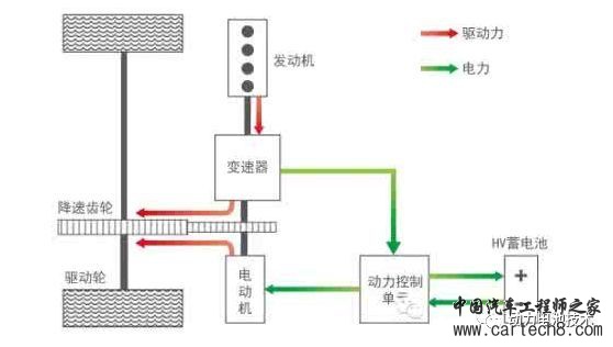

并联式混合动力汽车的工作原理及优缺点:
不同于串联式混合动力系统,并联式混合动力系统中的发动机与电动机都可直接将动能传导至驱动轮上使汽车行驶。其工作状态有三种模式,分别为发动机单独工作直接将机械能传导至汽车的驱动轮;电动机独立工作时驱动汽车驱动轮使汽车行驶;和当并联式混合动力汽车需要较强的动力、较高的行驶速度时,并联布置的发动机与电动机可共同工作,将两者的能量叠加协同的输送至汽车的驱动轮上使汽车保持较高的行驶速度与较强的运动性。总体来说相对于串联式而言,并联式就是分别保有两套独立的动力总成,并且两套动力总成即可分别独立工作亦可协同工作同时提供汽车的驱动力。
并联式混合动力汽车因其工作原理拥有以下优点:并联式混合动力系统中的发动机可直接将能量传导至汽车的驱动轮,从而减少了像串联式混合动力汽车中的多次能量传导与转换,也就大大减少了过程中的能量损失;当发动机单独工作直接驱动车辆前进时,并联式混合动力汽车的能量损失与传统内燃机汽车基本一致。在并联式混合动力系统中的电动机既是电动机又是发电机,故起到了一个部件两种功能的作用,这样大大的降低了汽车生产的成本与整车结构布置的难度及整车车重。再者由于并联式动力系统中发动机可独立工作驱动车辆行驶,故对电池的容量要求大大降低,所以并联式混合动力汽车可搭载相对较小的电池,这样又再次降低了汽车生产的成本与整车结构布置的难度及整车车重。串联式混合动力汽车需要将所有能量经过转换才能保证电池内充足的电量,而并联式混合动力系统并不需要这样做,因此整车设计时可选取功率更小的电动机,也就更为经济,再次进一步降低了整车的生产成本与整车结构布置的难度及整车车重。与串联式相同的优点是并联式混合动力系统也可进行纯电动模式行驶,达到"零"污染"零"排放。
相对于众多的优点并联式混合动力系统的缺点也不容忽视:首先由于其电动机只是辅助发动机进行工作,造成其纯电状态下行驶速度低,续航里程短;相对于串联式混合动力系统,并联式混合动力系统因为多出许多组件造成了其结构系统更为复杂,对整车的量管理系统、设计结构布置能提出了更高的要求,造成了更大的困难。由于并联式混合动力系统中的发动机不能够像串联式混合动力系统中发动机那样长时间处于高效工作状态,也就对其发动机的工作模式与状态的调教优化提出了很高的要求。当然这一切都是燃油经济性作为研究前提的,现阶段市场上也存在大量并不省油的混合动力汽车,它们大多都是并联式混合动力汽车,它们的设计导向是为了纯粹的机械性能与车辆加速与极速的性能,它们更多是使用并联式混合动力系统中发动机与电动机协同工作的那段工作区间,使车辆突破传统内燃机汽车的理论极限,获得更好的驾驶性能。

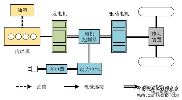

1)Plug-in 串联混合动力系统
插电式串联混合动力汽车,也称为增程式电动汽车,相当于对纯电动汽车增加一套增程装置,其混合动力系统的结构如下图所示,主要由一个驱动电机、一套由内燃机、发电机构成的增程装置、传动装置、电机控制器、动力蓄电池组和外部充电接口等几个部件组成。
该混合动力系统结构的主要特点是:驱动电机是驱动车辆的唯一动力源,电机控制器将动力蓄电池组储存的电能和内燃机带动发电机发电产生的电能以电耦合方式实现动力耦合,最终通过驱动电机驱动车辆行驶。

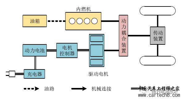

插电式并联混合动力系统是由两个或多个独立的驱动系统的联合,且每个驱动系统至少与一个车载能源连接。按驱动系统联合方式的不同,并联混合动力系统可分为单轴并联式、双轴并联式和单个驱动系统联合式三类。
典型的插电式双轴并联混合动力系统的结构如下图所示,主要由驱动电机、内燃机、动力耦合机构、传动装置、电机控制器、动力蓄电池组和外部充电接口等部件组成。该混合动力系统结构的主要特点是具有两个相对独立的驱动系统,即内燃机驱动系统和电机驱动系统,两个驱动系统既可以各自单独工作来驱动车轮,也可以联合驱动,以机械方式实现动力耦合。

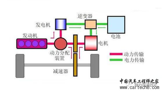

3)Plug-in 混联混合动力系统

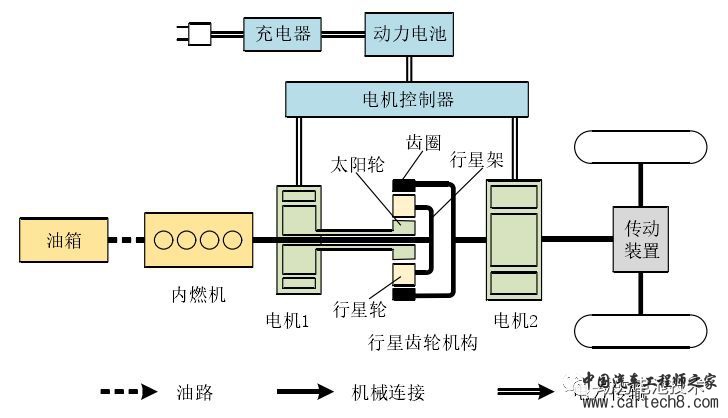

混联混合动力系统是一种特殊的混合动力系统,又称为动力分流系统。最典型的插电式混联混合动力系统为丰田普锐斯的混合动力系统,其结构如图 1.3 所示。该插电式混联混合动力系统主要由内燃机、电机 1、电机 2、行星齿轮动力分配机构、电机控制器、传动装置、动力蓄电池组和外部充电接口等几个部件组成。该混合动力系统的特点是利用一个单排行星齿轮机构将内燃机和两个电机的动力耦合在一起。单排行星齿轮结构可以实现无级变速器的功能,使整个动力系统效率较高,尤其是在城市驾驶循环工况。该混合动力系统最大的弱点是其恒定的扭矩分配导致汽车在高速巡航时动力系统效率较低。

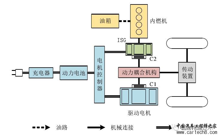

4)Plug-in 双模混合动力系统
插电式双模混合动力系统是由串联、并联和混联这三种基本运行模式中的任意两种模式组合起来构成的,最典型的插电式双模混合动力系统由串联系统和并联系统组合而成,其结构如下图所示。该插电式双模混合动力系统主要由主驱动电机、内燃机、ISG 电机、动力耦合机构、传动装置、电机控制器、动力蓄电池组和外部充电接口等几个部件组成,其鲜明特点为运用了双离合器,通过双离合器的开合情况,可分别呈现出串联和并联的结构形式。此混动系统可充分利用双离合器,根据混动系统的最佳效率来决定系统工作在串联还是并联模式,从而使整车实现较高的燃油经济性并减少尾气排放。该结构的缺点是系统包含两套电机和两个离合器,相对复杂,其工作模式和控制策略也比较复杂。双模式混合动力系统凭借两个离合器,使系统多个能量源更加便于灵活组合和控制,比并联式和串联式具有更多的运行模式。
