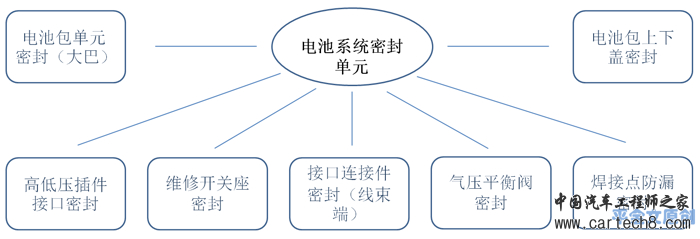

电池系统密封的“不能一疏”特点,也恰恰是电池系统密封的难点。其不同功能接口,在材质、结构、所处壳体位置、环境,均有较大差异。这仅仅是静态特征。如果结合动态的工况,其失效的风险更大。
对于一个电池系统壳体,如果使用密封边长度计算(加上多层结构长度),一个20~30KWh的电池包体,其长度在25~30米之间;如果使用密封功能单元数量计算,一个包体也不少于8处(不含焊接密封)。如果是大巴车多电池包,这个数值就更大了。如此多的密封“战线”,做到万无一失,确实是挑战。
图一:电池系统密封单元

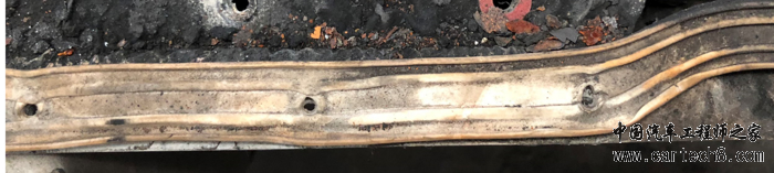

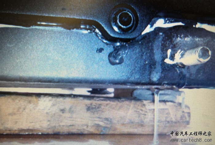

其次,电池系统密封的完整性也是非常重要的。常规的密封单元,工艺控制手段相对容易实现和检测;可是,看不见或不确定因素,例如因材料、焊接工艺缺陷导致的密封失效,以及后段工况中出现失效,砂眼、裂缝,是难以发现的。
图二:焊接缺陷导致的漏水

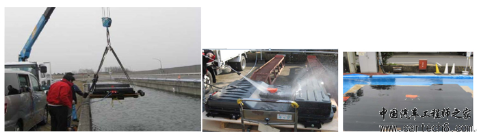

再来谈谈测试方法,从压力方向区分有两种:正压测试、负压测试。在产线测试中,正压测试采用更多一些,但我更倾向于负压测试。毕竟测试的方式,压力方向,需要接近真实状态。在测试中,几项重要指标如下表:
测试指标
@环境温度25℃
@保压时间
@压力泄漏参数
(压差法、流量法)
数据
               IP66测试                          IP67测试
图三:电池系统密封测试

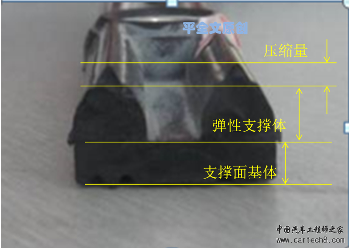

胶条的密封是“压缩量”密封。实测某优秀车型,其橡胶压缩量为6mm.也就是说,密封边的平面度、误差、以及刚度决定的变形量,三者相加数值是小于6mm的。同时,对变形量的导向方向,在胶条结构上,也表现的非常明显。这一点也是非常重要的设计。
图四 密封胶条原理示意图
当然了,根据不同的箱体结构,不同的密封面长度,压缩量数值是不同的。这里需要重点考虑几个关键指标和进行标定:密封边平面度、刚度、橡胶硬度、耐水压参数等。

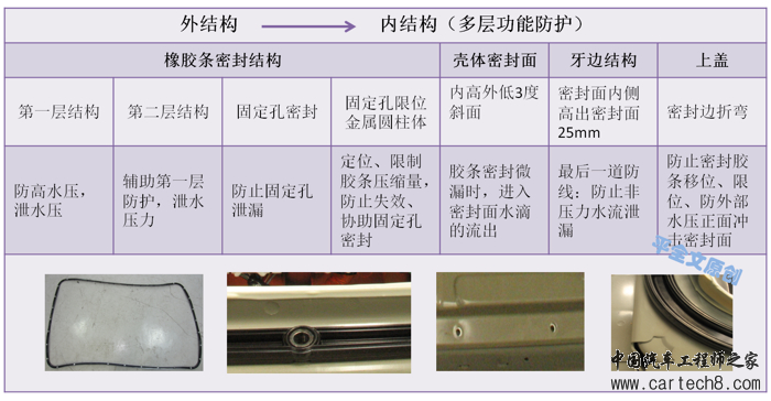

我们以leaf 密封为例,看其设计精髓,值得深入学习和研究:
其设计采用了多层防失效结构措施。其实,这与电池系统本身因密封失效的频度、严重度密切相关。
当电池系统进水,其短路风险非常大,由此导致电池热失控,燃爆概率也会大大增加。所以,其设计的慎重和采用多层冗余防失效的设计,也就不难理解了。

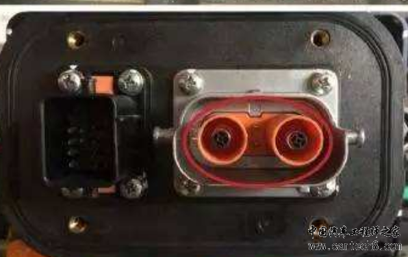

不可忽视的电器连接口密封失效

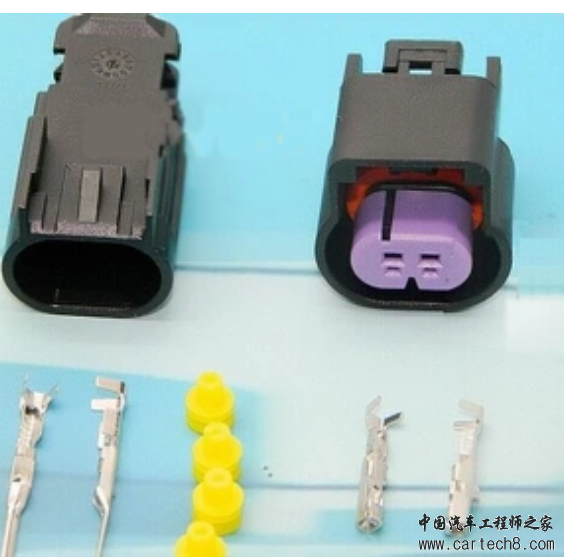

电器连接口是电池系统与整车或外界重要的输出、输入、通信、监控通道。因为接口连接件的多样性、数量多,设计有一定的难度。也是电池系统密封的薄弱环节。

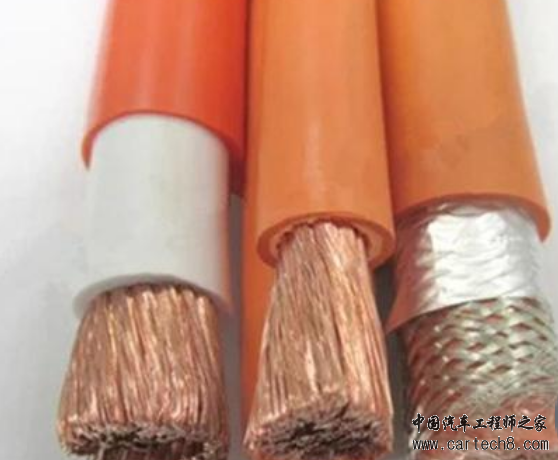

电器接口密封失效之一:沿系统外线束线芯的泄漏
很多时候,当电池系统本身密封检测通过的时候,整车应用中,仍然有出现漏水导致的绝缘报警现象。其实,还有一个重要环节,就是外接高低压线束带来的问题。其失效模式主要有两种类型:
1、高压线束两端的一端插件密封不到位,沿线芯内泄漏到另一端;
2、低压线束密封堵无法承受相应水压或密封堵与插件不匹配而泄漏。
