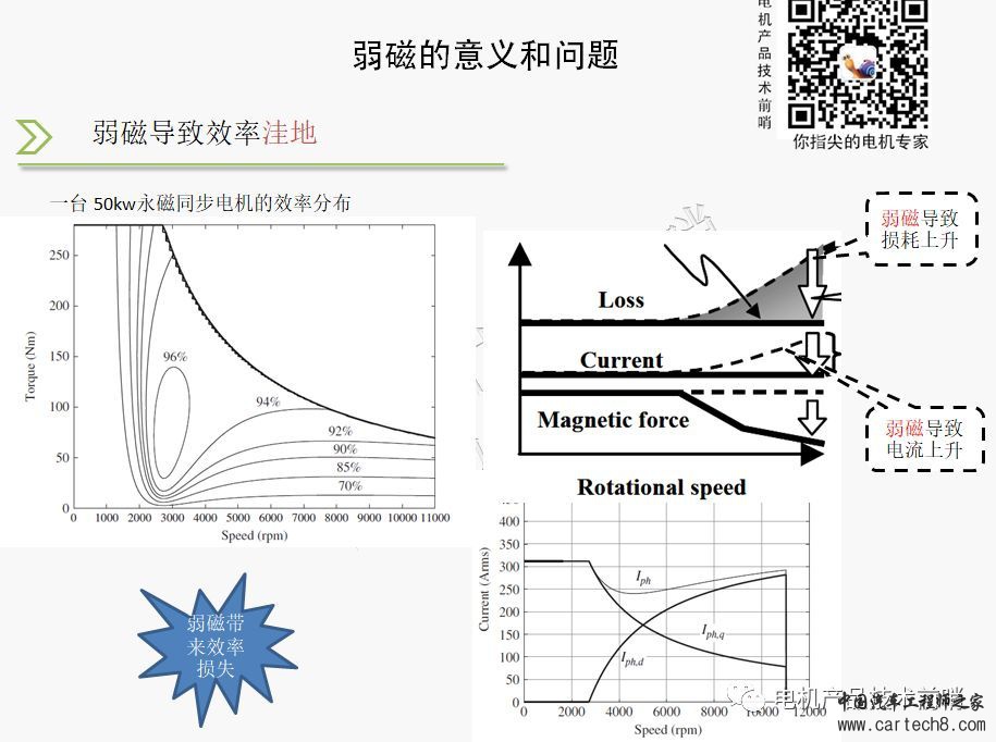

但事物总有正反两个方面,弱磁带来利好的同时也带来了一系列问题。特别是当弱磁深度较深时,弱磁本身就会产生弱点。一个表面的弱点是:弱磁时需要额外的弱磁电流去抵抗永磁体磁场,这部分电流是不做功的,会导致铜耗上升,当电机的弱磁深度越深,铜耗越大,效率越低,以致于在高速区形成了一个效率洼地, 成了一个竞争弱点。

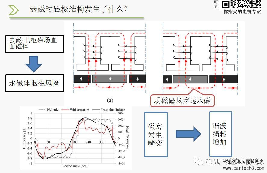

另外一个内在的问题,是弱磁导致永磁体退磁风险增加,这需要从内部观测弱磁时,磁极结构发生了什么?如下图所示:弱磁时,电枢磁场穿透永磁体,一方面,使得永磁体的工作点降低。另一方面弱磁磁场使得磁密发生畸变,谐波含量增多,在永磁体中感应出涡流损耗,使得永磁体温度上升。这两个方面相加导致永磁体的退磁风险大大的提高。

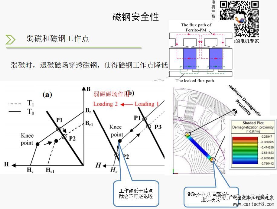

在弱磁时,退磁磁场会贯穿永磁体,使得永磁体工作点降低,如果工作点低于永磁材料退磁曲线的膝点,就会发生不可逆退磁,这种情况一般发生在磁钢的两给侧翼处,因此需要仔细考核和加强弱磁工况下磁场和磁钢的状态。

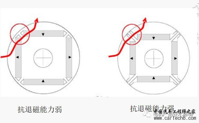

如何提高磁钢的安全性,其中一个方法是磁场旁路。所谓磁场旁路就是让退磁磁场不直接穿透永磁体,或者少穿透永磁体,从旁边的通道绕过去。如下图所示:
下面就是一个典型的利用磁场旁路提高磁钢安全性的例子,如下图所示TypleA中磁钢两翼出现了退磁。TypeB、TypeC、TypeD 分别用减少磁钢槽两翼厚度、增加边缘磁桥厚度、新设两处磁桥等方法,加强磁场旁路,降低弱磁磁场对磁钢的穿透量。

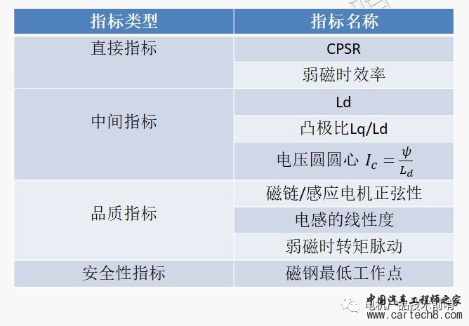

评价弱磁性能指标体系
上面讲述了一系列弱磁磁极设计方法,在方法的背后我们还可以总结出一套指标体系,定量的去衡量评估弱磁性能。体系的支撑会给我们带来根本性竞争优势,因为体系倒逼我们看问题更系统,更深刻,不但如此,还给出了客观可量化的指标。这就好比当普通人只能靠眼鼻来感知杯水时, 而我们有了量杯、PH值、温度计等一系列手段来量化其水质好坏。

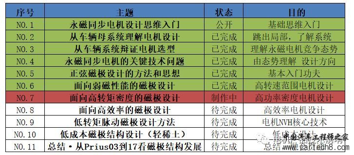

关于新技术具体的内容,以及对弱磁磁极设计更深刻系统的理解,可以订阅我在荔枝上开设的磁极结构十讲。现在已经更新了六讲,到了精华部分,同学们学习热情正酣。 课表如下:
实事求是的说,这样深入浅出的系统化培训该是独此一家。因为有能力的人不屑于去做,想做的人又没有相应的功力。我做这个系列也是因缘巧合,对于想开拓思路,精进功力的同学,推荐订阅,错过了可惜了。
