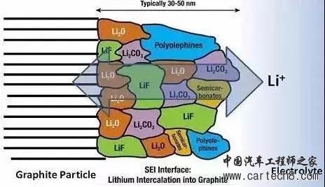

在液态锂离子电池首次充放电过程中,电极材料与电解液在固液相界面上发生反应,形成一层覆盖于电极材料表面的钝化层。形成的钝化层膜能有效地阻止电解液分子的通过,但Li+ 却可以经过该钝化层自由地嵌入和脱出,具有固体电解质的特征,因此这层钝化膜被称为“固体电解质界面膜”( solid electrolyte interface) ,简称SEI。
SEI膜对负极材料会产生保护作用,使材料结构不容易崩塌,并且可以增加电极材料的循环寿命。SEI膜并非一成不变,在充放电过程中会有少许的变化,主要是部分有机物会发生可逆的变化。
电池过度放电后使得SEI膜发生可逆性破环,保护负极材料的SEI破坏后使得负极材料崩塌,从而形成鼓包现象。
