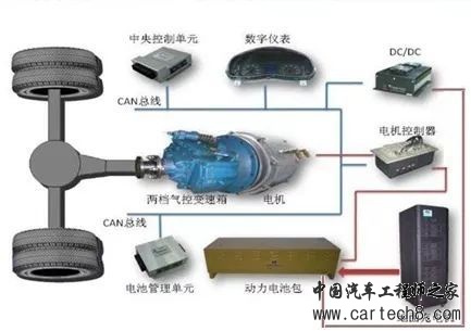

下图是一个典型的纯电动汽车动力系统电气图,其中蓝色线是低压通讯线,所有通讯、传感器、低压电源等等都要通过这个低压接头引出,连接到整车控制器和动力电池管理系统。
红色线为高压动力线。两对高压接口。一对输入接口,用于连接动力电池包高压接口;另外一对是高压输出接口,连接电机,提供控制电源。

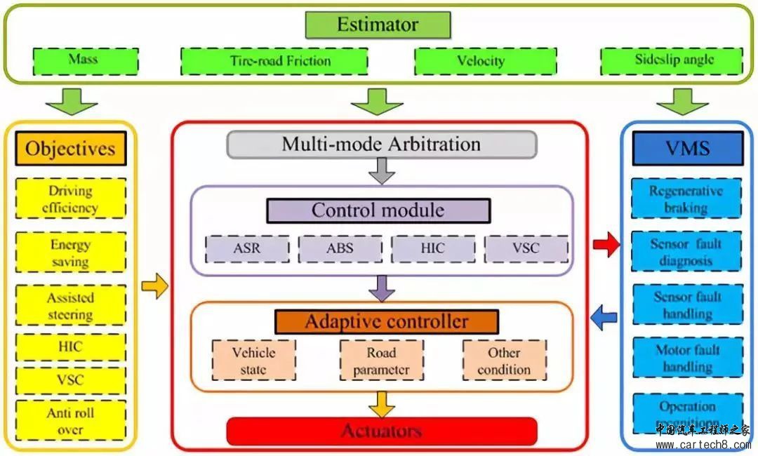

为了保证分布式驱动电动汽车在复杂工况下的良好行驶性能,解决多控制目标、多控制功能、多执行器和多维运动的协调问题,集成控制成为分布式驱动电动汽车动力学控制当前的研究重点。
传统的独立设计的控制器有各自明确的控制目标。但是各系统间存在一定程度上的功能重叠和干扰,因此,多个执行系统的动作分配和多个控制目标的协调便是系统集成控制策略的关键。
集成控制系统架构

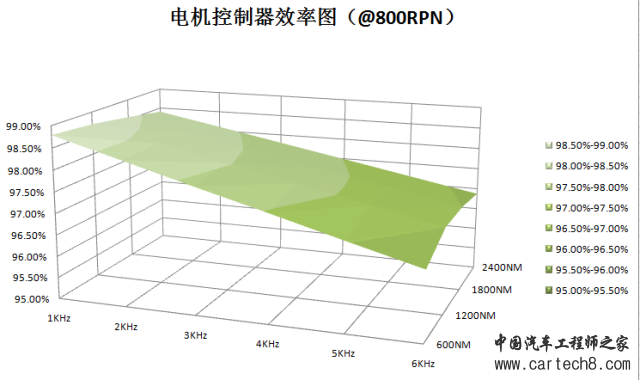

电控系统最主要的损耗来源是逆变器部分,逆变器损耗70%来自开关部分。
从开关损耗角度降低,研究了载频动态调整技术。通过仿真试验发现,调整开关频率后,控制器效率最大可以提升2%左右,使用动态载频率技术,尤其是在低转速,对载频要求不那么高的时候,调整载频可以有效降低控制器的损耗,提供控制器的效率,初步预计每100公里可以提供1.5公里左右,载频不能无限制下调,还需要考虑整车噪音和电机控制的需要。

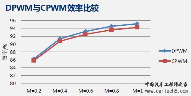

不连续发波的技术应用,采用DPWM技术比COWM技术减少1/3的开关次数,可以显著降低开关次数,达到减少开关损耗的目的。
当调制比M>0.816,CPWM和DPWM调制下的谐波近似相同。此区域可采用DPWM技术以降低器件损耗。

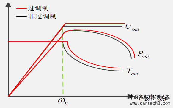

控制器损耗包括开关损耗和导动损耗。导动损耗与输出电流有很大关系,输出功率一定的情况下,输出电流降低对应输出电压需要相应提高。
通过加入过调制,能有效提高弱磁区输出功率和输出转矩,提高输出电压4%,峰值功率对应提高4%左右,改善整车在高速的动力性能;
通过加入过调制,输出相同功率,电流会明显降低,能减小系统发热,提高控制器的过载能力,改善整车动力性能;
通过加入过调制,能有效提高基波电压,与没有过调制相比,可以有效提高电机效率,电机电流能明显减小(0~8%),效率提高可以有效延长续航里程。
