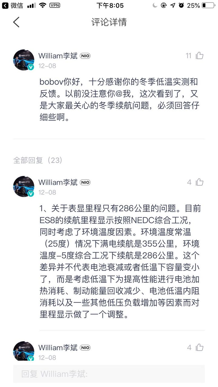

李斌在蔚来 App 上解释冬季续航缩水的问题

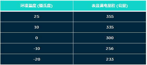

今年是新造车势力交车的元年,最早实现交车的威马和蔚来终于迎来了自己的第一个冬天。购买了威马和蔚来的车主们发现自己的纯电动汽车在进入冬天之后续航里程一下子衰减了很多。
不同环境温度下蔚来ES8表显满电里程
主要表现为两个方面:
  • 车辆可用续航里程下降
  • 车辆百公里能耗急剧攀升
原本就劣于燃油车的续航里程在天冷的情况下就更不够用了,一下子给人一种电动车怎么就这么坑的感觉?

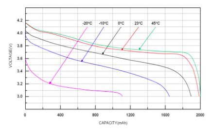

锂电池在不同温度下的容量表现(范例)
锂电池对温度是非常敏感的,无论是放电还是充电,最佳工作温度都在25度左右。
随着温度的下降,电池正极材料活性降低,整个电池中能够运动的锂离子数量下降,同时正负极材料中带电离子的扩散运动能力变差,电解液中的传递速度也降低,整个电池内部带电离子的运动都变得不顺畅。
外在表现就是电池的内阻升高,放出的电量变少。
到了0-5度的时候电池的容量已经会出现非常明显的容量衰减,具体到电池型号上会因为低温性能的不同而出现10%-15%的容量衰减。

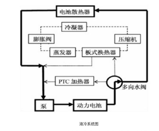

一个办法是通过技术开发,提高电池本身的耐低温能力,但是需要时间。其次就是人为的为电池创造合适的工作环境。
但是对于配备风冷或者自然冷却电池包的车型,车主在冬天除了默默忍受容量的衰减和电池的不可逆损伤之外别无他法,或者你索性把车放着不开。
而配备液冷系统,或者更严谨一些,配备温度控制系统的电池包就能在电池包内部提供一个冬暖夏凉的工作环境,通过在冬天时给电池包主动加热来保证电池容量和避免损坏。
