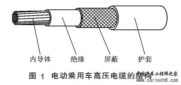

d、硅橡胶的击穿电压高,故具有耐电弧性、耐漏电痕迹性、耐臭氧性,其同时具有良好的耐高低温性,耐高温可达200 ℃,绝缘性能良好,在高温高湿条件下性能稳定、阻燃。在对比上述材料性能后,硅橡胶因具有物理机械性能良好、使用寿命长、价格低廉等优点而成为了电动乘用车高压电缆绝缘材料的首选。最终设计的电动乘用车高压电缆的结构如图1所示。

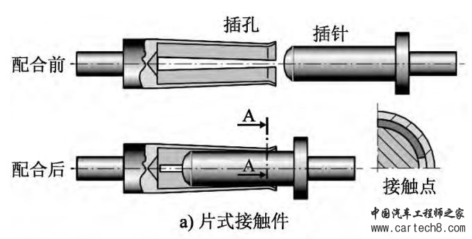

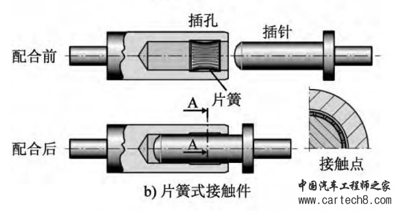

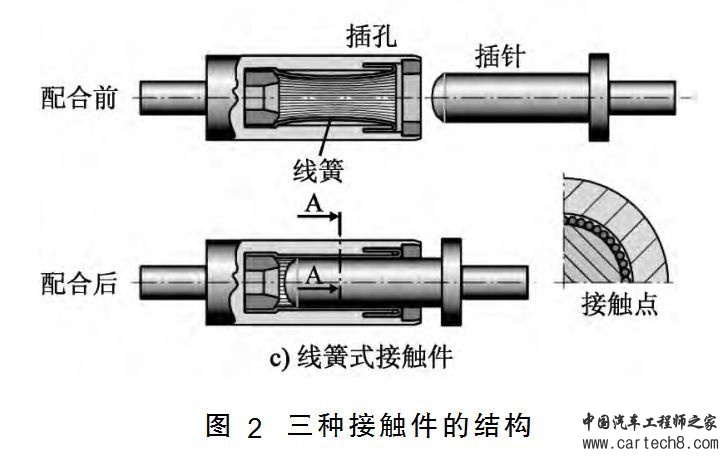

在设计大电流接触件时,选用何种接触形式将直接决定连接器的质量和成本。通常接触件的接触形式主要有片式、片簧式和线簧式三种,如图2所示。
片式接触件的插孔为圆柱筒开槽并收口,插孔采用铍青铜丝(棒)加工,原材料价格较贵,且后续收口工序较难控制,产品质量一致性较难保证,成本较高。

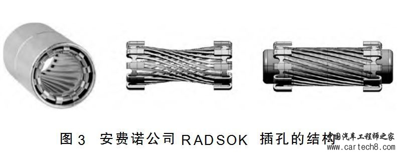

片簧式接触件的插孔为冠簧孔,插孔内安放有1~2个片簧圈,每个片簧圈由多个弹簧片组成,所有弹簧片都向里拱,组成具有弹性的弹簧圈;当插孔和插针相配时,每个弹簧片都和插针接触并且产生挤压力,保证多点稳定接触;片簧式插孔由黄铜车制件及冠簧冲压件组成,产品一致性好,成本低。图3示出的安费诺公司获得专利的RADSOK插孔结构,即采用了双曲线冠簧技术,接触面积可增加65%,其表面为高耐磨性的镀银层。
线簧式接触件的插孔为线簧孔,插孔的结构和片簧式插孔的结构相似,只是线簧式插孔由弹簧线组成,线簧式插孔虽然性能优良,但是工艺复杂,成本也较高。在对上述各接触形式接触件比较后,该电动乘用车高压大电流连接器采用了大电流片簧式接触件。同时,为提高接触可靠性及载流能力,以及满足大电流接触件的其它指标要求,该大电流片簧式接触件采用了双簧片的两级片簧式插孔。最终通过对大电流接触件接触电阻的计算、结构的设计以及样件设计修正,成功设计了大电流接触件。

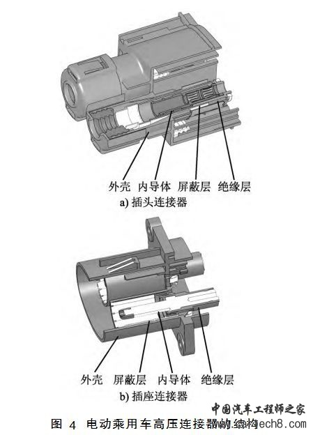

2.2.3整体结构设计
最终设计的电动乘用车高压连接器的结构如图4所示。高压连接器的结构从里到外依次为内导体、绝缘层、屏蔽层、外壳。

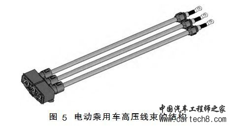

2.3.4整体结构设计
最终设计的电动乘用车高压线束的结构如图5所示。

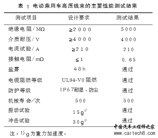

为了验证采用高压大电流接触件技术设计的高压线束的结构合理性、接触面积、接触电阻、抗振性等是否满足高可靠、长寿命及大电流性能等要求,在电动乘用车高压线束样品研制完成后按照相应的设计要求进行了相关性能测试,测试结果如表1所示。可见,该电动乘用车高压线束的各项性能都满足了标准要求,其接触件结构、连接器结构及整个高压线束的设计具有一定的合理性。
