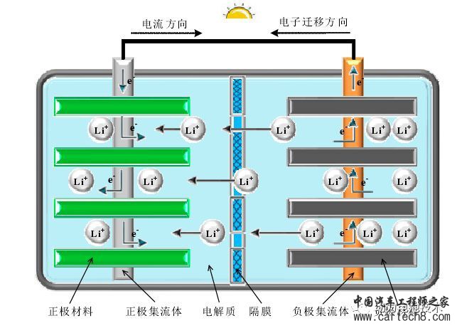

充电的微观过程
锂电池被称为“摇椅型”电池,带电离子在正负极之间运动,实现电荷转移,给外部电路供电或者从外部电源充电。具体的充电过程中,外电压加载在电池的两极,锂离子从正极材料中脱嵌,进入电解液中,同时产生多余电子通过正极集流体,经外部电路向负极运动;锂离子在电解液中从正极向负极运动,穿过隔膜到达负极;经过负极表面的SEI膜嵌入到负极石墨层状结构中,并与电子结合。
在整个离子和电子的运行过程中,对电荷转移产生影响的电池结构,无论电化学的还是物理的,都将对快速充电性能产生影响。

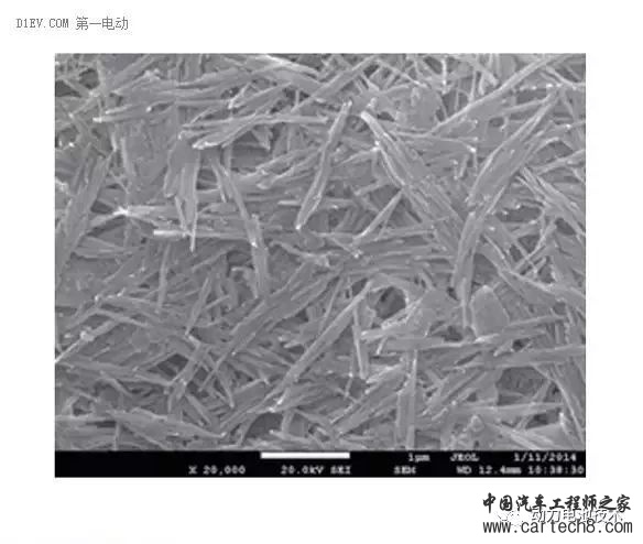

对于功率型电池,大电流工作对其安全、寿命上提供了更高的要求。隔膜涂层技术是绕不开的,陶瓷涂层隔膜因为其高安全、可以消耗电解液中杂质等特性正在迅速推开,尤其对于三元电池安全性的提升效果格外显著。陶瓷隔膜目前主要使用的体系是把氧化铝颗粒涂布在传统隔膜表面,比较新颖的做法是将固态电解质纤维涂在隔膜上,这样的隔膜的内阻更低,纤维对于隔膜的力学支撑效果更优,而且在服役过程中其堵塞隔膜孔的倾向更低。涂层以后的隔膜,稳定性好,即使温度比较高,也不容易收缩变形导致短路,清华大学材料学院南策文院士课题组技术支持的江苏清陶能源公司在此方面就有一些代表性的工作,隔膜如下图所示。
涂布固态电解质纤维的隔膜

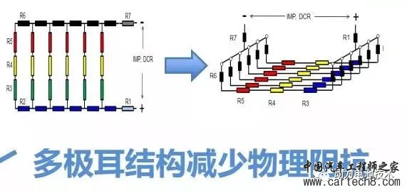

典型的一个优化策略就是叠层式VS卷绕式,叠层式电池的电极之间相当于是并联关系,卷绕式则相当于是串联,因此前者内阻要小的多,更适合用于功率型场合。另外也可以在极耳数目上下功夫,解决内阻和散热问题。此外使用高电导的电极材料、使用更多的导电剂、涂布更薄的电极也都是可以考虑的策略。
