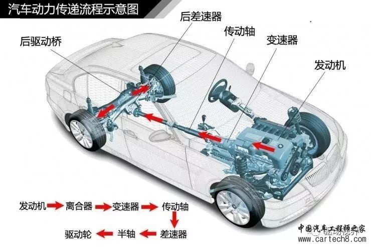

目前国内90%的电动汽车企业都是走中央电机驱动的路线,这个技术实际上就是从传统汽车转变过来的,绝大部分车的底盘还是传统车的底盘,没有按照纯电动汽车的特点来开发。

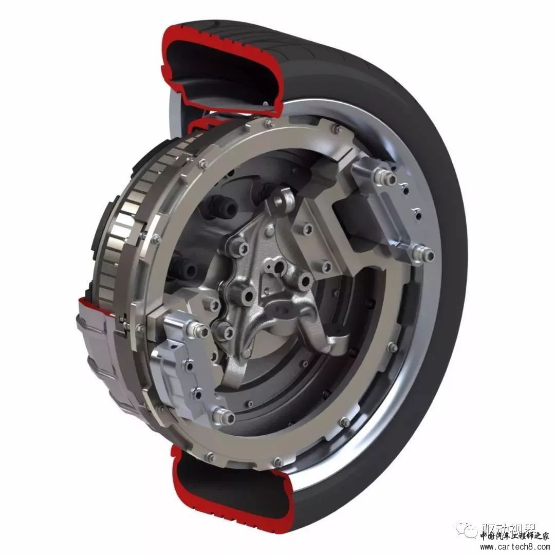

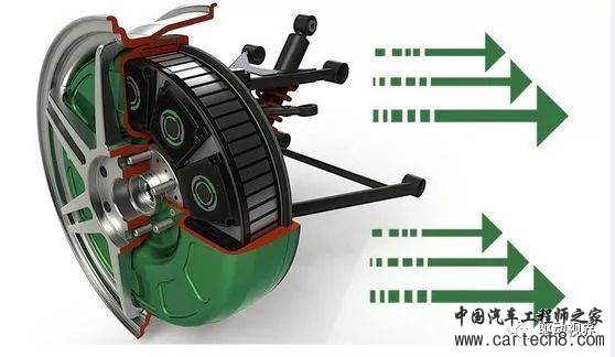

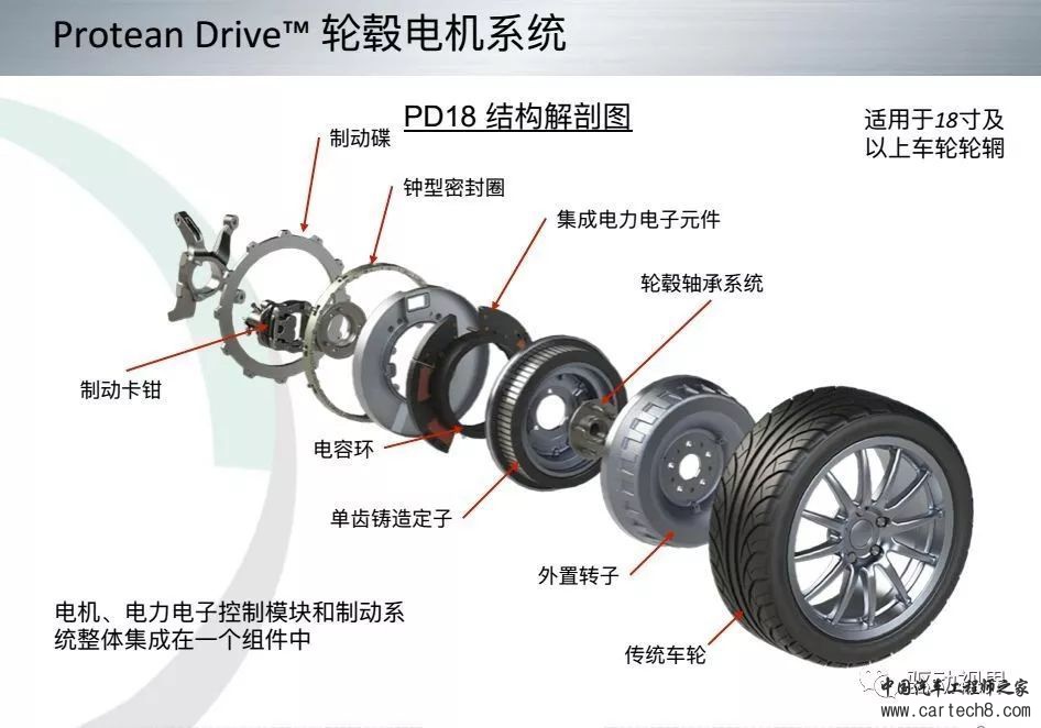

轮毂电机被一部分人认为是新能源汽车驱动系统最佳解决方案。其最大的特点就是将驱动、传动和制动装置都整合到轮毂内,省略了离合器、变速器、传动轴、差速器、分动器等传动部件。它的出现,很有可能颠覆汽车零部件产业格局。

轮毂电机通过把电机集成在轮毂内,高度集成化,具有以下优点:

传统的传动系统由于结构的复杂性,每一级传动都有传动效率的损失,总体传动效率的损失还是很大的。而轮毂电机直接驱动车轮,避免了传递路径上效率的损失,可以提升效率,节省能量。数据显示,相对于传统的传动系统来说,轮毂电机可以提高8%~15%左右的效率。
对于电动汽车来说,效率的提升可以进一步增加续航里程。或者保持续航里程不变,电池么,就做小一点。另外,虽然轮毂电机比普通轮毂要重不少,但是对整车来说,还是减重很多的。对于电动汽车来说,减重意味着续航能力的增加,就可以把电池做的再小一点了。

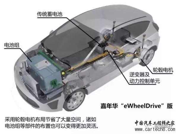

(2)空间布置
由于高度集成化,省去了中间一大坨传动机构,可以节省前舱的布置空间,以及四驱车辆的后排座椅的凸起,乘客可以享受更大的车内空间。上面那一坨变速箱就不需要了,前舱秒变行李舱不是梦。后驱车后地板上的“迷之突起”消失,啪啪啪更方便。

(5)模块化
由于轮毂电机的高集成度,轮毂电机理论上只与车轮大小有关,所以更容易模块化,避免重复开发,可以缩短新车型的开发周期和开发费用。

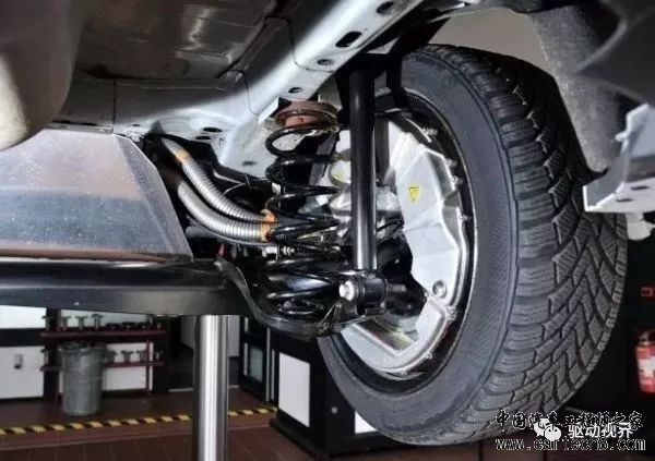

2、簧下质量增加之痛如何解?
宋健认为,现在不是谈轮毂电机成熟不成熟的问题,如果技术成熟了,把它放在摩托车上应该没问题,但放在汽车上会存在先天性弊端。
对于普通民用车辆来说,常常用一些相对轻质的材料比如铝合金来制作悬挂的部件,以减轻簧下质量,提升悬挂的响应速度。
如果说电极材料过热导致的退磁问题能够解决的话,那么决定轮毂电机是否能够产业化的另一堵墙就是簧下质量的大幅增加,这个问题的严重性关乎轮毂电机的“命运”。
对汽车来讲,簧下质量会对汽车的性能产生很大影响,原来的驱动系统是在悬架以上,而轮毂电机会使悬下重量增加一倍多,这对汽车的平顺性严重恶化,不是轮毂电机不能用,而是应用在汽车上会严重影响其性能。
而轮毂电机恰恰较大幅度地增大了簧下质量,同时也增加了轮毂的转动惯量,这对于车辆的操控性能很不利。
上海交大汽车工程研究院副院长殷承良:对悬架结构做出重大改变或许能避免这个问题,但悬架的变化就相当于整车全新一代的车型开发,难度很大。
不过,连小珉教授对此有不同看法,虽然他也认为簧下质量对整车性能的影响确实存在,但他同时强调,相比传动燃油车,电动汽车的簧上质量也在增加,比如电池的重量。
“簧上质量与簧下质量按同比例增加时,整车性能受到的影响就不会那么突出”
虽然随着技术的进步,电动汽车会逐步轻量化,但轮毂电机技术也会不断进步,向轻量化的方向发展。只要簧上和簧下质量保持比例,对整车性能的影响就不会太大。

目前水冷已经有人设计出来水冷来冷却定子,转子可以由风来冷却。另外,电机最大的热量来自制动器,汽车在制动过程中产生的热量会对电机有附加影响,如果把热量有效隔开,也可以减轻电机的热负荷。
“我们的办法是将硅钢片放置在刹车盘内进行防护,汽车在制动时摩擦产生的热量会进行一层层隔热处理,加上在电机定子里使用冷却水进行降温处理,从而使电机材料达到不会退磁的温度。”
陈国贤表示,我们通过有限元分析得出的实验结果是到达永磁体的温度可以控制在90℃左右。

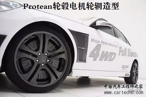

目前国外比较有名的轮毂电机生产厂商有英国的Protean电机公司、加拿大的TM4公司、著名的轮胎生产商米其林公司和日本的普利司通公司。

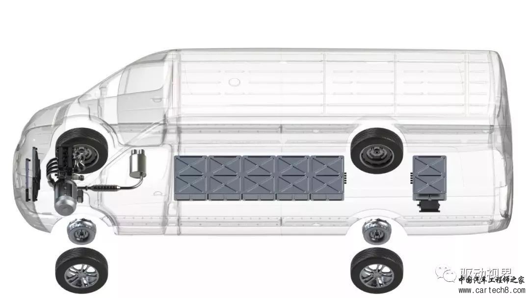

其中,Protean已与多家整车厂商合作研发了20多款装置轮毂电机的样车和改装车型,包括福特F150-EV、VolvoC30 SeriesHEV、沃克斯豪尔Vivaro货车、广汽传祺mmpchiEV以及基于梅赛德斯奔驰E级的巴博斯纯电动与混合动力车型。
在轮毂电机发展上,可以说Protean已经走在了前面。

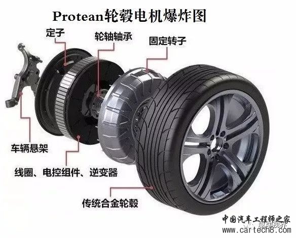

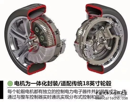

其中,英国的Protean电机公司是一家专门研发生产轮毂电机的公司。其生产的轮毂电机能够实现75kW的峰值功率和1250NM的峰值扭矩,质量为36kg,可安装在直径为18英寸以上的车轮中,能回收高达85%的制动能量。
