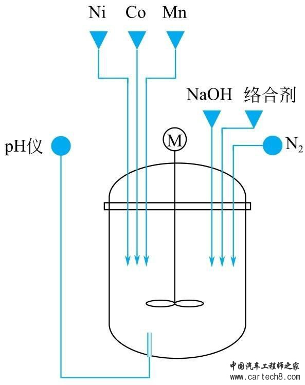

前驱体反应示意图
前驱体反应过程中是一个复杂的过程,需要控制的工艺参数有:盐和碱的浓度、氨水浓度、盐溶液和碱溶液加入反应缸的速率等。那么在制备前驱体的过程中,这些参数是如何影响其制备的,我们应该如何控制这些参数,保证前驱体的良好质量?

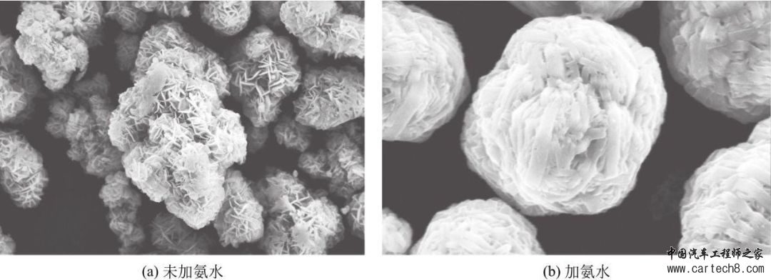

不同氨水浓度产品的SEM
从图中可以看出,没有络合剂存在时,前驱体形貌较为疏松,振实密度较低。有络合剂存在时,前驱体变得致密,振实密度也相应提高。
在实际生产中,若想要制备振实密度高于2.0g·cm-3的前驱体,必须在反应过程中加入络合剂。

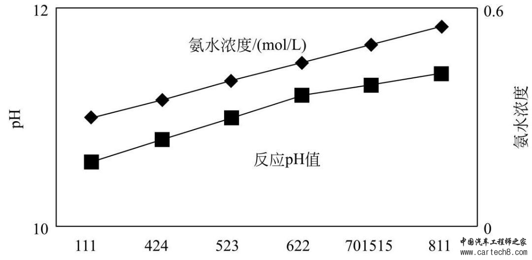

由于镍、钴、锰三元素的沉淀pH值不同,故不同组分三元材料前驱体的最佳反应pH值不同;而络合剂主要的作用是络合镍和钴,对锰的络合要低2个数量级,故不同组分三元材料前驱体的所需络合剂浓度也不相同。
当前驱体的振实密度和粒度接近时,不同组分前驱体的反应pH和氨水浓度需要稍作调整。
不同组分前驱体的适宜氨水浓度和反应pH

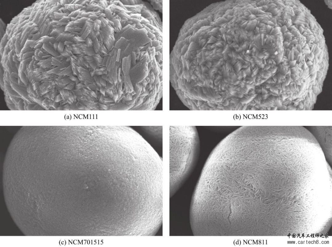

由于不同pH值下制备出来的前驱体形貌是不同的,所以品质接近而组分不同的前驱体,形貌也不同。
不同组分前驱体的SEM图

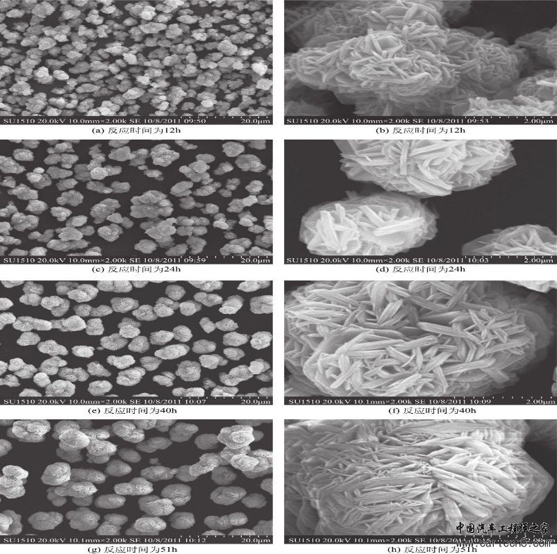

4、反应时间
在一定时间内,前驱体的粒度、振实密度和反应时间成正比关系。但反应时间也不能太长,过长的反应时间会使前驱体粒度过大,对前驱体的品质产生不良影响。
不同反应时间前驱体不同放大倍数的SEM图

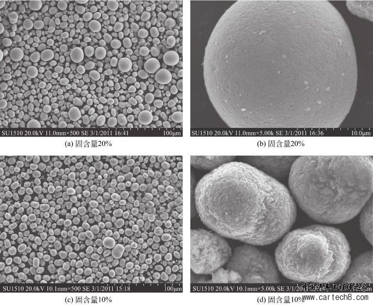

6、固含量
固含量指在前驱体反应过程中,前驱体浆料的固体质量和液体质量的比值。目前大部分厂家反应釜中前驱体的固含量在5%~10%左右,不同的固含量对产品性能有一定影响。在生产实践中发现,适当提高固含量能优化产品形貌、提高产品的振实密度。
不同固含量下生产的Ni0.5Mn0.3Co0.2(OH)2的SEM图

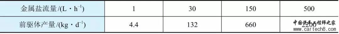

流量主要是指金属盐溶液的流量。流量直接和产量相关联。
不同盐流量对应产量
在保证前驱体品质的前提下,流量越大越好。一个反应釜所能达到的最大流量不仅和反应工艺有关,还和反应釜体积、反应釜内部结构、反应釜电机功率有关。合理设计反应釜,可以使其发挥最大产量。
