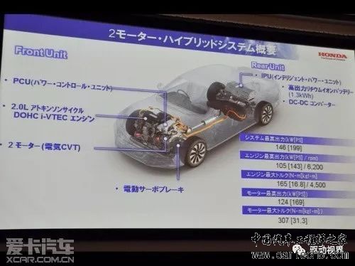

一套i-MMD系统由采用了ERT(EARTH DREAMS TECHNOLOGY)直喷技术和DOHC i-VTEC技术的使用阿特金森循环的汽油发动机、内含有发电机、驱动用电机和动力分离装置的e-CVT电气式无级变速箱、PCU(Power Control Unit,动力控制单元)、锂电池组等部分组成。
而如果在拥有插电式功能的车型上——比如刚刚说过的雅阁Plug-in——则可以通过加电设备直接对车内的锂电池组进行充电。
【本田为中档车型开发了兼具驾驶乐趣和高燃效的i-MMD和i-MMD Plug-in系统】
【本田i-MMD系统的主要组成部分】

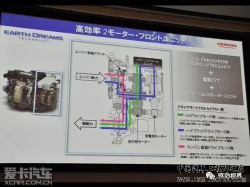

本田i-MMD混合动力系统拥有以下三种运作模式:
【i-MMD系统的三种运作模式】

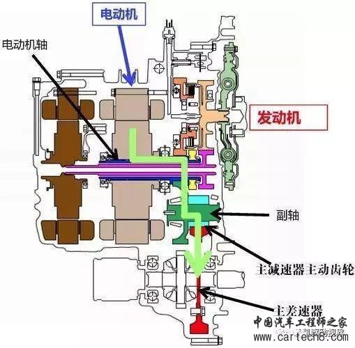

1,EV Drive Mode
亦即纯电动驱动模式。此种运作模式下的i-MMD系统搭载车,其运作模式与纯电动车完全相同。
其发动机并不启动,动力分离装置断开,驱动车辆行驶的能源直接来源于车载的锂电池组。锂电池组内储存的电能经由PCU提供给给驱动用电机,驱动两个前轮转动,以驱动车辆前进或者后退。
另外,在此驱动模式下,车辆制动所产生的能量将被回收,重新充入锂电池组。

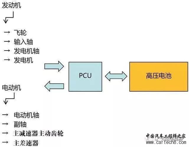

2,Hybrid Drive Mode
亦即混合动力驱动模式。此种运作模式下的i-MMD系统搭载车,其运作模式为大致相当于一部增程式电动车。在此模式下,其发动机启动,但动力分离装置断开,发动机转速被维持在最经济的转速区间内,驱动e-CVT电气式无级变速箱内的发电机,产生电能,经由PCU为位于车体后部的锂电池组进行充电。
电能经由锂电池组提供给驱动用电机,藉此驱动车辆行进。当车辆制动时,配备了启停装置的发动机将由启停装置控制,停止运作,节约燃料,同时,制动能量回收系统依旧作用,可为电池组提供额外能量。而当车辆需要急加速时,锂电池组可以提供额外电能,让电动机瞬时产生最大扭矩输出。
3,Engine Drive Mode
亦即发动机驱动模式。此种运作模式下的i-MMD系统搭载车,其运作模式实际上与今天已经发售多时的采用本田的IMA混合动力系统的车型有一定类似之处。
在此模式下,其发动机启动,同时,动力分离装置正常连结,发动机转速由驾驶者的油门深浅控制,通过e-CVT电气式无级变速箱将机械能直接传递给车轮。
同时,为了在加速时候提供更大的动力,其电池组同时也处于待机状态,在需要时可提供电能给电动机,让电动机和发动机共同运作。
【本田i-MMD系统动力传输的方式】
【本田i-MMD系统可以达到极高的燃效水平】

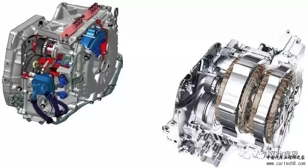

【i-MMD系统所包含的内有驱动用电机和发电机的e-CVT无级变速箱】

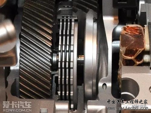

接下来再看看用于传输发动机所提供的机械能的变速箱。本田这次为这两款新车匹配的是一款e-CVT电气式无级变速箱变速箱。
如前文所述,这款变速箱内包含了两颗电机,分别是发电机和驱动用电机,并且还内含有以电控湿式多片式离合器为主要构成部分的动力分离装置,用以控制发动机与驱动轮的连接。
【i-MMD系统内的发电机的线圈(上图)和驱动用电机的线圈(下图)】
