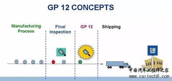

9.初期生产次品遏制GP12
定义:
在供应商正式生产件审批程序控制计划之上的加强措施,GP-12的初期生产次品遏制计划与产品质量先期策划及控制计划参考手册中的投产前控制计划是一致的
目的:
帮助供应商验证对其工序的控制,使质量问题能迅速在供应商现场被发现和纠正,而不会影响到客户的生产线。
范围:
本程序适用于所有需要通过正式生产件审批程序的零件,包括所有的小批量供货,加上采购部门指定的数量,这个程序适用于全年度,而不限于项目起始。
程序:
作为质量先期策划之组成部分,供应商将制定GP-12投产前控制计划。GP-12控制计划是PPAP正式生产件审批程序的要求之一,在达到此阶段放行标准之前必须按该计划执行。
