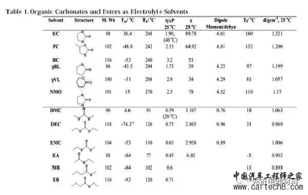

主要溶剂组分理化参数

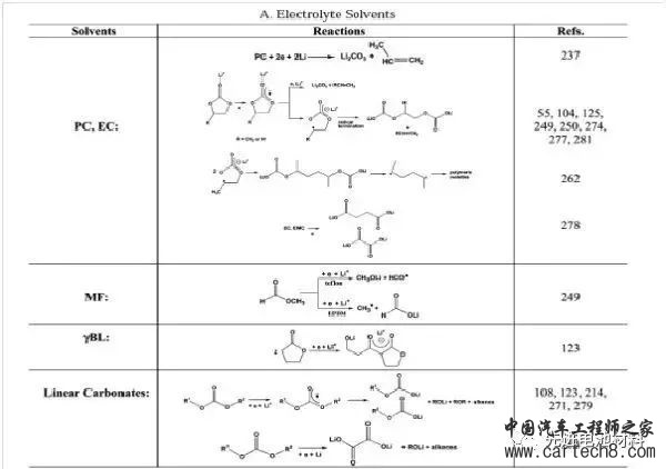

主要溶剂组分充电过程中的反应

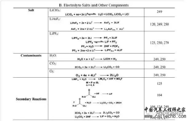

电解质锂盐在充电过程中的反应
