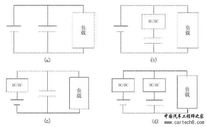

与超级电容配合使用的DCDC,在整车电源中的位置如下图所示,它可能出现在图(b)、(c)、(d)中所示位置上,而(b)是应用较多的一种形式。

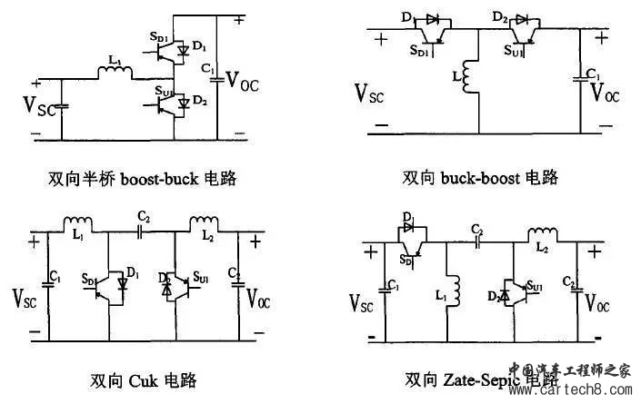

非隔离双向DCDC,结构比较简单,每个部件都是直接相连,没有额外的能量损失,工作效率比较髙。对升压侧的电容要求比较高。主要的非隔离DCDC电路结构有双向半桥boost-buck电路,双向buck-boost电路,双向buck电路,双向Zate-Sepic电路,如下图所示。

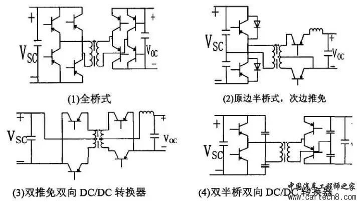

隔离型双向DCDC,在非隔离型双向DCDC转换器的基础上加上一个高频变压器就构成了隔离型双向DCDC转换器,高频变压器两侧的电路拓扑可以是全桥式、半桥式、推挽式等等。这几种隔离型的双向DCDC转换器,采用了更多的功率开关,电压变比大,带电气隔离等优点。但是这类DCDC转换器结构复杂,成本也相对较高,转换器的损耗高,低频时会导致隔离变压器铁芯饱和,损耗会进一步增加。因此,非隔离型双向DCDC转换器比隔离型在电动汽车上运用更具有优势。

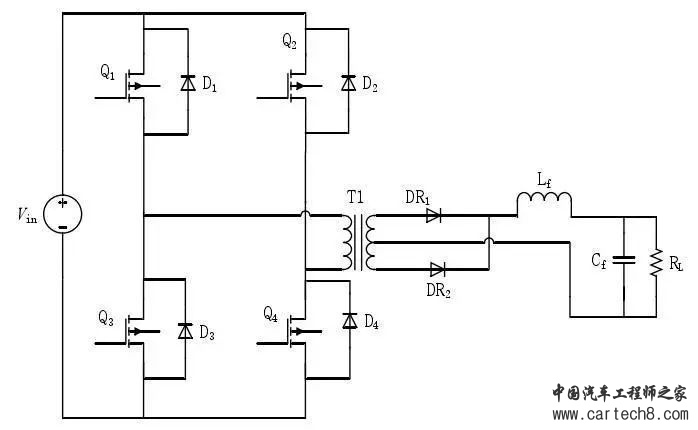

又叫做功率模块,是整个DCDC的主体。一个典型的全桥型 DCDC 变换器主电路拓扑如下图所示。
上图中,Vin为输入电压,需要通过DCDC回路,在输出端得到一个需要的输出电压。原边开关电路,将输入电流调制成矩形波,这个过程主要依靠控制器调制特定占空比的PWM波,用以驱动四个开关管按照既定的顺序和时间开闭,从而实现电流逆变过程。原边输入电压可以通过占空比调节,占空比增加输出电压也增加,占空比减小输出电压减小。频率则可以通过调节开关频率调节。T1位变压器,变比你n。变压器既可以实现电气隔离,又可以起到电压调节的作用。一个固定的原边线圈匝数,副边改变匝数,即可得到不同的电压等级。变压器的输入,是经过左侧全桥电路逆变得到的脉冲矩形波,传递到变压器的副边,得到的是另一个电压幅值的交流正弦波。经过DR1和DR2整流以后,再经由Cf和Rl滤波处理,得到直流电,提供给输出端。

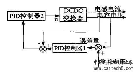

电感电流和电容电压因此需要对两个变量都要进行PID整定,一个典型的控制流程如下图所示。控制模块是由两个PID控制器组成,分别是电压控制控制外环和电流控制内环,在流程图中给出一个参考电压,设计合理的参数,就可以很快速的达到控制系统的目的。
相比三种控制方式,平均电流的控制方式不限制占空比,对输出电压和电感电流均进行反馈,有比较好的控制效果。采用平均电流控制方式进行反馈电路的设计时,把电流环是看作电压环的一部分。

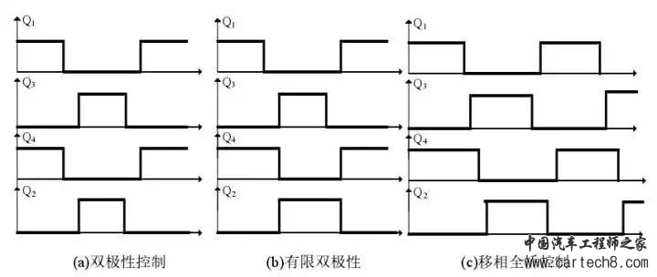

进一步的,软开关包括三种控制方式:双极性控制,有限双极性控制,移相全桥控制,得到的矩形波波形如下图所示。
Q1 和 Q3 为超前桥臂上的开关管,属于同一桥臂,而 Q1 和 Q4 为对角的开关管,分别属于两个桥臂。第一种控制方式为硬开关,第二和第三种均可以实现软开关,但是第三种的控制方式较灵活,比较容易实现。

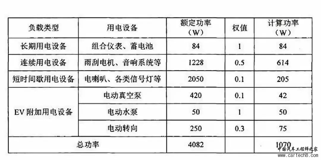

根据纯电动汽车车载电子设备的不同属性,能把用电设备分为长期用电、连续用电、短时间间歇用电和附加用电设备种类型,并赋于不同的权值。其中,长期用电设备包括组合仪表和蓄电池,权值取1;连续用电设备包括雨刮、电机、音响系统和仪表照明等设备,权值可取0.5;短时间间歇用电设备包括电喇机、各类信号灯、控制器等设备,权值可取0.1;附加用电设备电动真空泵、电动水泵和电动转向,权值根据实际情况分别取0.1、1、0.3。各类设备所消耗功率分析如表所示。
