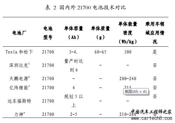

2、圆柱电池向 21700 方向发展
国际上 Tesla 和松下共同研发的 21700 电池单体容量为3-4.8Ah,质量为 60-65g,能量密度为 300Wh/kg,并且已经应用在Model 3 车型上。而国内在乘用车领域还没有 21700 电池应用的案例,但一些企业开始布局。
深圳比克电池预计 21700 电池单体容量可达到 6Ah 的;天鹏电源 21700 电池单体能量密度为200-240Wh/kg;亿纬锂能 21700 电池单体容量为 4Ah,能量密度为 215 Wh/kg 并计划在 2019 年推出 260Wh/kg 的产品;远东福斯特 21700 电池规划单体容量为 5Ah 以上;力神发布的 21700 电池单体容量为 2-5Ah,能量密度为 210-260Wh/kg。

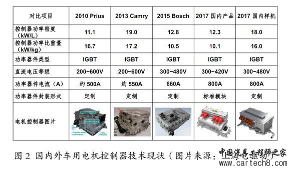

2、国内外车用电机控制器技术现状我国车用电机控制器技术正在迅速追赶国外同类产品水平。我国电机控制器功率密度已经达到 12kW/L 以上,控制器效率达到 98%以上。从数值上看,与博世 2015 年的水平接近,但这是在标准模块封装下的性能参数,而在客户不同要求的定制化封装时,我国电机控制器的指标数据会有所降低。然而,虽然技术水平还落后于国外,但我国企业仍在不懈的追赶中,目前已经开发出功率密度 18kW/L 的定制化封装电机控制器样机。

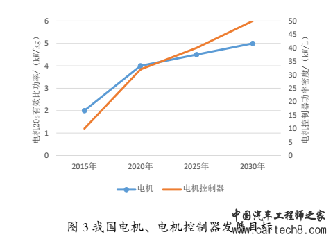

3、我国车用电驱动系统发展目标
十三五重点研发计划对于驱动电机的发展目标为:乘用车电机功率密度 4kW/kg,商用车电机转矩密度做到 20Nm/kg,继续保持国际领先水平。
十三五重点研发计划对于驱动电机控制器的发展目标为:电机控制器实现功率密度倍增,达到国际先进水平。具体技术目标为 2020 年达到 16-18 kW/L,力争 2025 年达到 32-36 kW/L(碳化硅)。

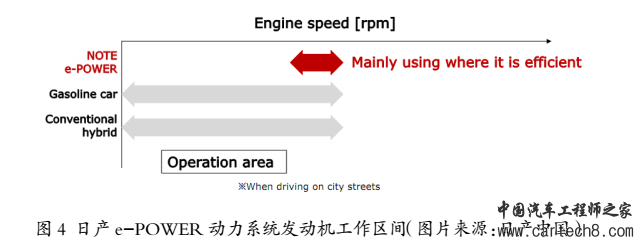

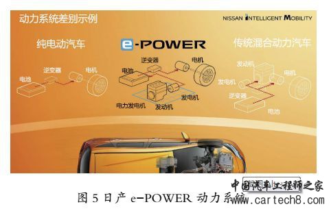

日产在 2016 年发布一款名为 e-POWER 的动力系统,该系统属于串联式混合动力(增程式)。
与传统混合动力系统不同,日产 e-POWER 动力系统中,搭载了一台三缸 1.2L 排量发动机(HR12DE),该发动机具有如下技术特点:
一、采用米勒循环的工作原理,使得发动机的膨胀比大于压缩比,在膨胀行程中可最大限度的将热能转化为机械能,有助于提高发动机的热效率,降低燃油消耗。二、12:1 的压缩比,可以让混合气中的汽油分子汽化的更完全,提高了发动机的工作效率。三、缸体采用真圆加工工艺,令缸体内壁更加光滑,减少活塞和气缸之间的摩擦力, 提高工作效率,延长寿命。
与纯电动汽车不同的是,e-POWER 动力系统中的能量来源是发动机,而不再是电池。
整个 e-POWER 动力系统可以让车辆的加速性能如纯电动车一样,主要元器件与纯电动汽车通用(与聆风采用同款电机),减少研发和生产成本。由于发动机只负责发电,燃油经济性表现优异(Note e-Power 的油耗水平在日本JC08 测试标准下达到了37.2km/L)。

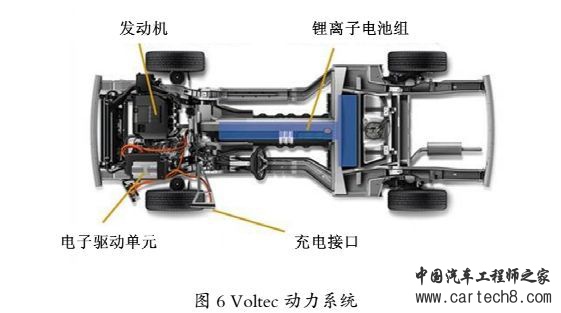

(二)混联式混合动力混联混合动力在车辆行驶时,电动机和发动机都能够分别单独的驱动车辆,能够提供纯电、纯油和油电混合三种驱动模式。 1、雪佛兰 VOLT2018 款雪佛兰VOLT 的动力系统名为Voltec,该系统由充电接口、电子驱动单元、发动机、锂离子电池组构成。VOLT 完全由电机驱动,当电池组的电力耗尽时,可以通过一台 1.5L 的发动机带动发电机来为车辆电驱系统继续提供电能,在纯电模式下可以行驶 53 英里,在增程模式下可以行驶 420 英里。其工作方式为:插电模式下,外接电源为电池充电,电池为电机提供电力,电机向车轮提供动力;增程模式下,发动机带动发电机发电,发电机为电池充电,电池为电机提供电力,电机向车轮提供动力。

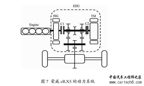

2、荣威 eRX5荣威eRX5 的动力系统主要由发动机、EDU 电驱变速箱组成。发动机是一台代号为 15E4E 的 1.5T 发动机,最大功率 124kW, 峰值扭矩 250Nm,与之匹配的是整套混动系统最核心的执行机构 ——EDU 电驱变速箱。在纯电模式下可以行驶 60km,在增程模式下可以行驶 650km。

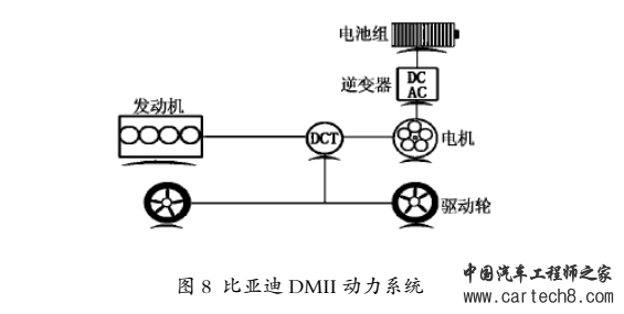

3、比亚迪秦比亚迪 “秦”搭载的最新 DMII 系统除了可实现纯电动模式行驶和混合动力模式行驶外,当电量不足或高压系统故障时还可单独用发动机驱动行驶,实现了高压系统的独立性。该系统搭载了一台 1.5T 涡轮增压发动发动机,最大功率 113kw,峰值扭矩240Nm,6 档双离合变速、110kW 永磁同步电机以及 10kWh 容量的电池组合在一起,整体采用集成式一体化设计,从而使结构紧凑便于布置且提高了结构强度。

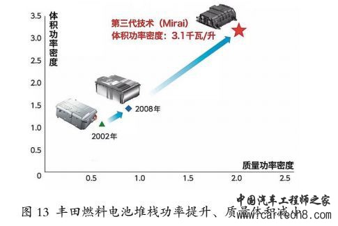

丰田的燃料电池技术处于世界领先,以其量产的乘用车Mirai 为例,体积功率密度为 3.1kW/L(比 2008 年丰田的技术提升了 2.2 倍),发电功率达 114kW,据美国环保局EPA 官方数据显示,Mirai 最高续航里程可达 312 英里(约 502 公里)。

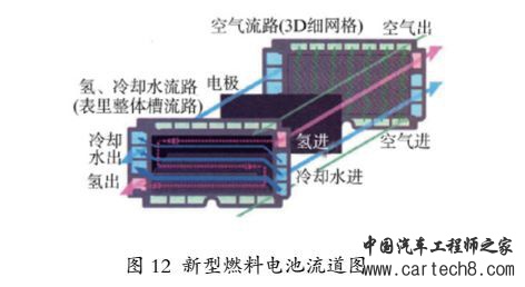

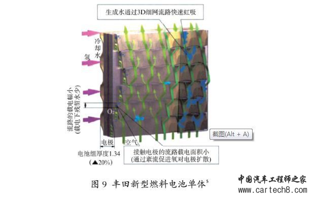

电池单体流道构造的创新。丰田 Mirai 配备的新型燃料电池技术,革新性的使用了世界首创的 3D 细孔流道设计。3D 细孔流道为三维的微细格子流道,通过使空气向接触电极的方向以紊流形式流动,来促使氧向触媒层的扩散。
另外,通过流道内外形状的最佳化与流道表面的亲水性使生成水快速地从电极排出,抽出到流道表面,防止由于流道堵水造成气体流动不畅,以此实现电池组内面的发电均一和降低电池组之间电压的误差。此外,在电池组内面可以改变流道形式,在空气极上游道分缓和紊流,即使在无外部加湿的情况下也能够控制电极的干燥。

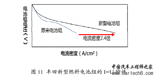

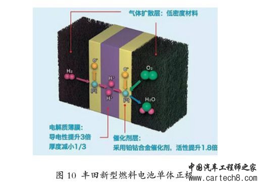

正极的创新。电解质薄膜采用薄层设计,厚度减小 1/3,导电性提高 3 倍。气体扩散层通过基材的低密度化和薄膜化,使氧气扩散性提升2 倍以上。催化剂通过采用最佳的Pt/Co 合金比例, 使催化活性提高了 1.8 倍。
通过以上技术创新提高了气体扩散性减低了浓度过电压;提高了质子传导性降低了电阻过电压;提高了催化活性降低了活性过电压,相当于单位面积不变的情况下,大幅增大了可发电电流, 使电流密度为原来的 2.4 倍。
取消加湿器。新型电池组的结构使空气流道和电极两端在宏观上形成对流,灵活运用电池组内空气流道下流生成的水,在氢流道上流部加湿氢,通过氢的流动将水蒸气运送到氢下流部,通过电解质膜使水逆扩散,对电极容易干燥的空气流道上流部进行加湿,无需额外添加加湿器。
通过以上的改进,丰田新型的燃料电池堆体积功率密度达到原来的 2 倍以上(3.1kW/L),最大功率从原来的 90kW 提高到了114kW,相当于电堆的功率提高了36% ,而电堆的体积也实现了24%的小型化。

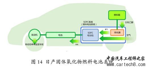

(四)日产1、车型基本情况2016 年,日产汽车在巴西发布了世界首款由固体氧化物燃料电池(SOFC)驱动的原型车e-Bio Fuel-Cell,该原型车基于海外版NV200 电动版打造,配备了一个 5kW 的固体氧化物燃料电池和 30L 油箱,采用生物乙醇作为燃料发电,向一个 24kWh 的电池提供电能,续航里程将不少于 600 公里,计划到 2020 年正式发售。2、燃料电池技术解析
无需外供氢。与丰田的技术路线不同,日产这款原型车无需添加氢气,而是直接添加生物乙醇燃料,通过车内车载改质器的转化,将生物乙醇转化为氢气和二氧化碳,其中的氢气通过固体燃料电池堆与空气中的氧气发生电化学反应产出电能。
降低对氢气纯度的要求。此类型燃料电池车辆,可以使用纯度较低的氢气作为能源供给,并且无需新建加氢站,利用现有加油站就可对生物乙醇进行存储。虽然固体氧化物燃料电池系统在工作时会产生二氧化碳,但包括甘蔗在内的一些植物在生长过程中需要吸收二氧化碳,因此这种电池能够实现总体上的碳平衡状态。

日产在 2016 年发布一款名为 e-POWER 的动力系统,该系统属于串联式混合动力(增程式),其发动机不再与车轮连接,只起到为电池充电的作用。由于发动机只负责发电,并且一直处于最佳的工作区间,其油耗水平在日本 JC08 测试标准下达到了37.2km/L。
2018 款雪佛兰VOLT 的动力系统名为Voltec,其特点是整车完全由电机驱动,当电池组的电力耗尽时,可以通过一台 1.5L 的发动机带动发电机来为车辆电驱系统继续提供电能,在纯电模式下可以行驶 53 英里,在增程模式下可以行驶 420 英里。
