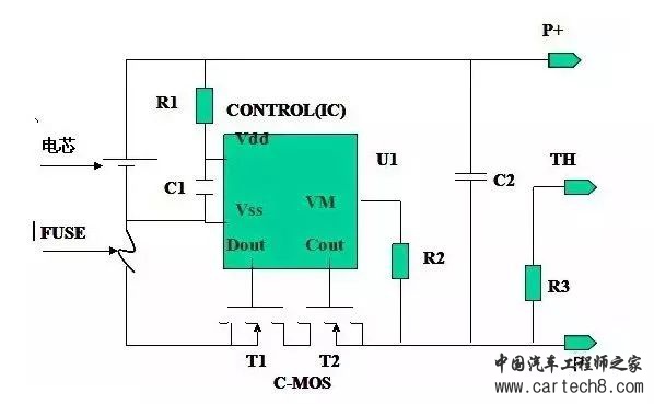

锂电池保护板组成
1、控制ic,2、开关管,另外还加一些微容和微阻而组成。控制ic 作用是对电池的保护,如达到保护条件就控制mos进行断开或闭合(如电池达到过充、过放、短路、过流、等保护条件),其中mos管的作用就是开关作用,由控制ic开控制。

1、过充保护及过充保护恢复
当电池被充电使电压超过设定值VC(4.25-4.35V,具体过充保护电压取决于IC)后,VD1翻转使Cout变为低电平,T1截止,充电停止.当电池电压回落至VCR(3.8-4.1V,具体过充保护恢复电压取决于IC)时,Cout变为高电平,T1导通充电继续, VCR必须小于VC一个定值,以防止频繁跳变。
2、过放保护及过放保护恢复
当电池电压因放电而降低至设定值VD(2.3-2.5V,具体过充保护电压取决于IC)时, VD2翻转,以短时间延时后,使Dout变为低电平,T2截止,放电停止,当电池被置于充电时,内部或门被翻转而使T2再次导通为下次放电作好准备。
3、过流、短路保护
当电路充放回路电流超过设定值或被短路时,短路检测电路动作,使MOS管关断,电流截止。
03

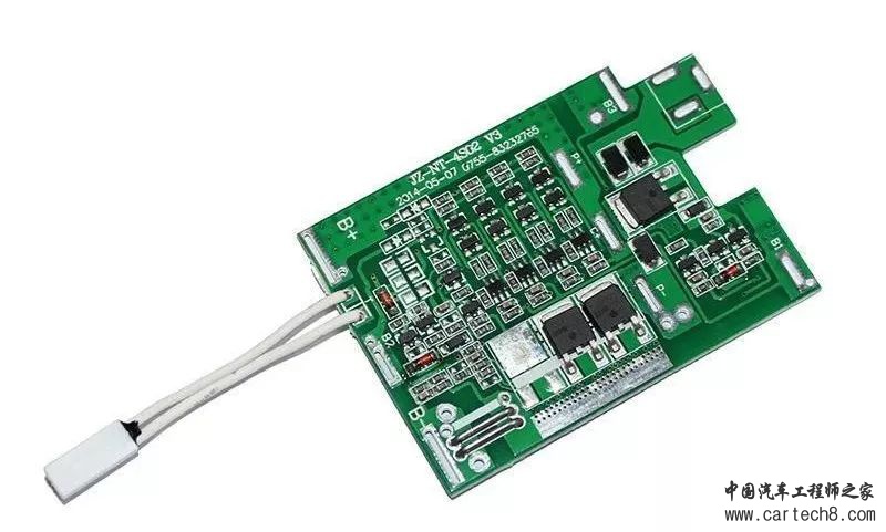

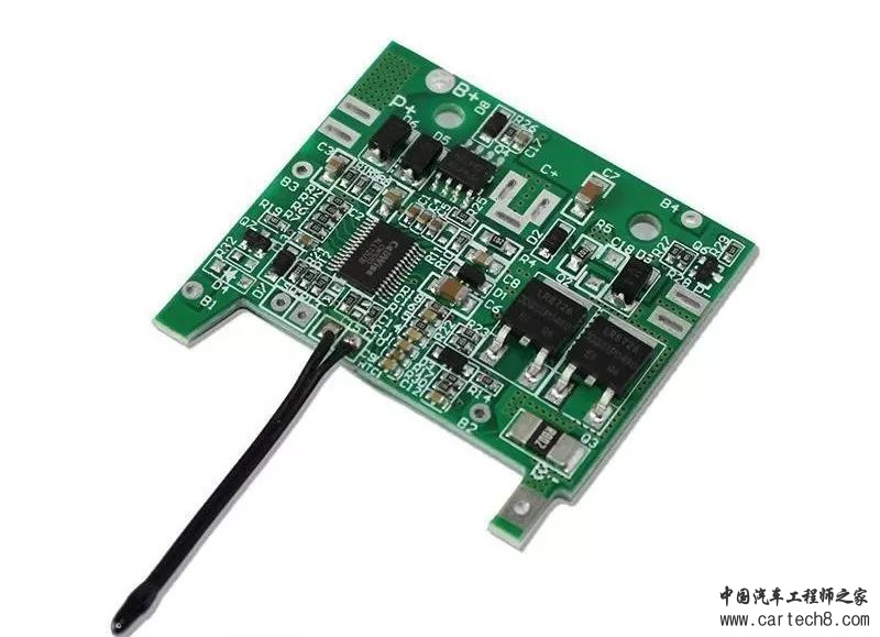

保护板主要零件的功能介绍
R1:基准供电电阻;与IC内部电阻构成分压电路,控制内部过充、过放电压比较器的电平翻转;一般在阻值为330Ω、470Ω比较多;当封装形式(即用标准元件的长和宽来表示元件大小,如0402封装标识此元件的长和宽分别为1.0mm和0.5mm)较大时,会用数字标识其阻值,如贴片电阻上数字标识473, 即表示其阻值为47000Ω即47KΩ(第三位数表示在前两位后面加0的位数)。
R2:过流、短路检测电阻;通过检测VM端电压控制保护板的电流 ,焊接不良、损坏会造成电池过流 、短路无保护,一般阻值为1KΩ、2KΩ较多。
R3:ID识别电阻或NTC电阻(前面有介绍)或两者都有。
总结:电阻在保护板中为黑色贴片,用万用表可测其阻值,当封装较大时其阻值会用数字表示,表示方法如上所述,当然电阻阻值一般都有偏差,每个电阻都有精度规格,如10KΩ电阻规格为+/-5%精度则其阻值为9.5KΩ -10.5KΩ范围内都为合格。
C1、C2:由于电容两端电压不能突变,起瞬间稳压和滤波作用。总结:电容在保护板中为黄色贴片,封装形式0402较多,也有少数0603封装(1.6mm长,0.8mm宽);用万用表检测其阻值一般为无穷大或MΩ级别;电容漏电会产生自耗电大,短路无自恢复现象。FUSE:普通FUSE或PTC(Positive Temperature Coefficient的缩写,意思是正温度系数);防止不安全大电流和高温放电的发生,其中PTC有自恢复功能。
总结:FUSE在保护板中一般为白色贴片,LITTE公司提供FUSE会在FUSE上标识字符D-T,字符表示意思为FUSE能承受的额定电流,如表示D额定电流为0.25A,S为4A,T为5A等。
U1:控制IC;保护板所有功能都是IC通过监视连接在VDD-VSS间的电压差及VM-VSS间的电压差而控制C-MOS执行开关动作来实现的。
Cout:过充控制端;通过MOS管T2栅极电压控制MOS管的开关。
Dout:过放、过流、短路控制端;通过MOS管T1栅极电压控制MOS管的开关。
VM:过流、短路保护电压检测端;通过检测VM端的电压实现电路的过流、短路保护
(U(VM)=I*R(MOSFET))。
总结:IC在保护板中一般为6个管脚的封装形式,其区别管脚的方法为:在封装体上标识黑点的附近为第1管脚,然后逆时针旋转分别为第2、3、4、5、6管脚;如封装体上无黑点标识,则正看封装体上字符左下为第1管脚,其余管脚逆时针类推)C-MOS:场效应开关管;保护功能的实现者 ;连焊、虚焊、假焊、击穿时会造成电池无保护、无显示、输出电压低等不良现象。
总结:CMOS在保护板中一般为8个管脚的封装形式,它时由两个MOS管构成,相当于两个开关,分别控制过充保护和过放、过流、短路保护;其管脚区分方法和IC一样。
在保护板正常情况下,Vdd为高电平,Vss、VM为低电平,Dout、Cout为高电平;当Vdd、Vss、VM任何一项参数变换时,Dout或Cout的电平将发生变化,此时MOSFET执行相应的动作(开、关电路),从而实现电路的保护和恢复功能。

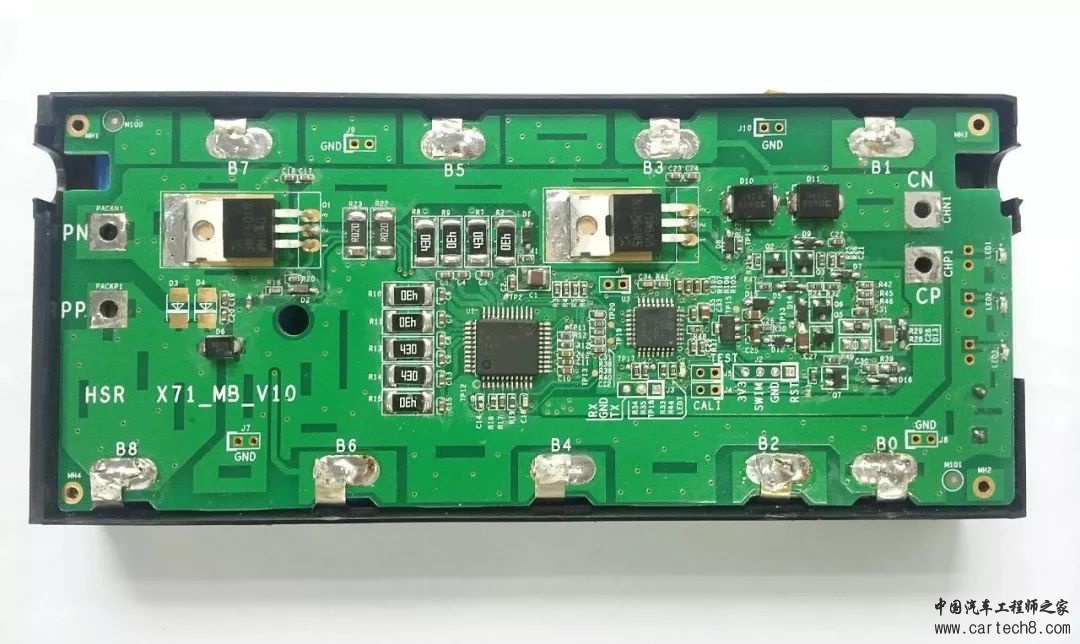

保护板常见不良分析
一、 无显示、输出电压低、带不起负载:
此类不良首先排除电芯不良(电芯本来无电压或电压低),如果电芯不良则应测试保护板的自耗电,看是否是保护板自耗电过大导致电芯电压低。如果电芯电压正常,则是由于保护板整个回路不通(元器件虚焊、假焊、FUSE不良、PCB板内部电路不通、过孔不通、MOS、IC损坏等)。具体分析步骤如下:
(一)、用万用表黑表笔接电芯负极,红表笔依次接FUSE、R1电阻两端,IC的Vdd、Dout、Cout端,P+端(假设电芯电压为3.8V),逐段进行分析,此几个测试点都应为3.8V。若不是,则此段电路有问题。
1. FUSE两端电压有变化:测试FUSE是否导通,若导通则是PCB板内部电路不通;若不导通则FUSE有问题(来料不良、过流损坏(MOS或IC控制失效)、材质有问题(在MOS或IC动作之前FUSE被烧坏),然后用导线短接FUSE,继续往后分析。
2. R1电阻两端电压有变化:测试R1电阻值,若电阻值异常,则可能是虚焊,电阻本身断裂。若电阻值无异常,则可能是IC内部电阻出现问题。
3. IC测试端电压有变化:Vdd端与R1电阻相连。Dout、Cout端异常,则是由于IC虚焊或损坏。
4. 若前面电压都无变化,测试B-到P+间的电压异常,则是由于保护板正极过孔不通。
(二)、万用表红表笔接电芯正极,激活MOS管后,黑表笔依次接MOS管2、3脚,6、7脚,P-端。
1.MOS管2、3脚,6、7脚电压有变化,则表示MOS管异常。
2.若MOS管电压无变化,P-端电压异常,则是由于保护板负极过孔不通。
