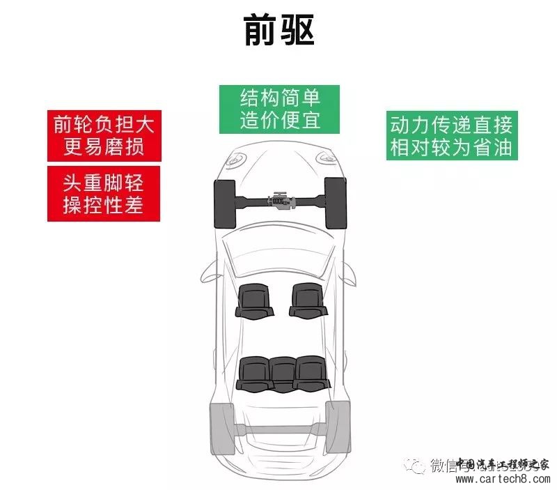

前轮驱动
优点:
增加内部空间:前驱车没有传动轴,所以在空间的利用上有更多的余地;
造价低、效率高:组件少而且集中,并且由于动力传递直接,减少了损耗,运转效率高;
减轻重量:前驱车的机械组件少而且简单,所以能减轻不少重量。
缺点:
操控性差:由于发动机和驱动系统等主要部件都集中在车辆前部,车辆后部配重较轻,后轮很容易失去抓地力,尤其是在湿滑的路面上;
转向不足:由于前轮同时承担了转向和驱动的功能,因此先天具有转向不足的问题,高速过弯转向不足尤为明显;
前桥负荷过大,影响舒适性:因为前驱车前轮既要负责驱动又要负责转向,并且由于车辆前部配重较大,前轮的磨损更严重,加速或制动时对前桥的负担过重,抬头和点头现象更明显,影响乘坐的舒适性。

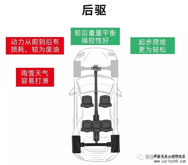

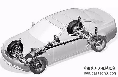

后轮驱动
优点:
操控性好:后轮负责驱动,令前轮可专注于转向工作,因此转向时的车辆反应更加敏捷;
加速表现好,舒适度高:因为车辆汽车起步、加速或爬坡时重心后移,后轮作为驱动轮抓地力增强,有利于车辆起步、加速或爬坡,提供更好的行驶稳定性和舒适度;
维修简单:简化了操纵机构的布局和转向机构的结构,便于车辆的保养和维修。
缺点:
成本较高,空间利用不便:后驱车部件多、组装复杂,生产成本相对较高;
牵引力不足、转向过度:后驱车在过弯时,由于减速重心前移,后轮抓地力减小,很容易导致转向过度,即一般所说的“甩尾”;
动力损耗较大、费油:由于发动机产生的动力需要多经过传动轴这一步才能传递到驱动轮,因此对于动力的损耗必然较前驱车大,一般的使用表现是后驱车较前驱车更废油。

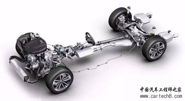

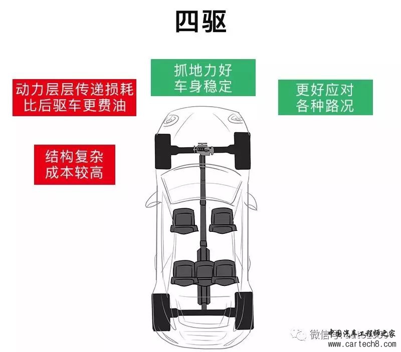

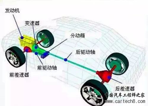

全时四驱
优点:
全时四驱是公路过弯极限最高的传动方式,它可以实现车辆高速过弯时每个车轮分配到最佳的驱动力。因此这种技术被大量讲求操控性能的大排量轿车采用,而装配它们的主要目的就是为了提高有效驱动力和过弯极限。
缺点:
全时四驱的结构相对复杂,成本较高,占用的空间也比较大,因此不太适合在定位较低,或者体型较小的车型上装配。同时全时四驱是要消耗功率的,它的传递效率比两驱要低,对于看重经济性以及发动机动力较小的车型来说,全时四驱也不太适合装配。
分时四驱
优点:
分时四驱技术很成熟,结构也比较简单,可靠性好,加上其不用装配中央差速锁,成本要比全时四驱低得多。在正常驾驶时采用两轮驱动的模式,经济性更高,灵活性也更出色。而在路况恶劣的情况下,选择四轮驱动又可以提高车子的通过性。
缺点:
分时四驱对于公路来说意义不大,并且对驾驶技术要求较高。因为分时四驱接通后相当于硬轴连接,因此采用四驱模式要非常谨慎。在公路上过弯绝对不能采用四驱模式。在砂石、雨雪、冰面上转弯也不能用四驱模式。

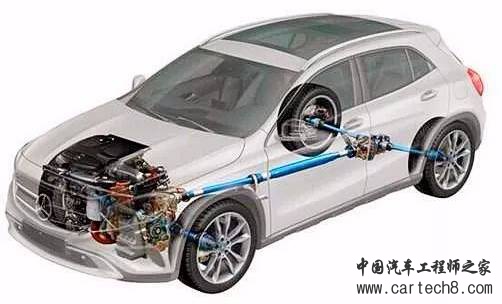

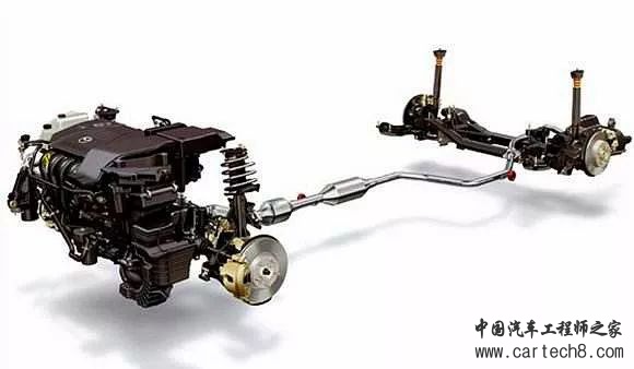

适时四驱
优点:
适时四驱的结构比全时四驱简单得多,不仅可以有效降低成本,还有利于降低整车重量。它适合于前横置发动机前驱平台的车型配备,这使得许多基于这种平台打造的SUV或者四驱轿车有了装配四驱系统的可能。
缺点:
目前绝大多数适时四驱在前后轴传递动力时,会受制于结构本身的缺陷,无法将超过50%以上的动力传递给后轴,这使它在主动安全控制方面,没有全时四驱的调整范围那么大。
