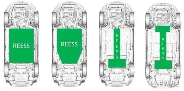

依托于现如今广泛使用的纯电动化平台技术,电动汽车逐渐摆脱了“油改电”,动力电池多数如特斯拉一样,平置于底盘上。好处在于可以最大化利用空间,减少对车厢的侵占,且可以起到降低车辆重心,提升操控性能的目的。不过由于没有前后舱的保护,电池包距车身两侧边缘更近,这种布局形式对车辆的侧面碰撞安全方面要求更高。
这就要求广大的新能源汽车企业在设计车辆时,除了按技术标准要求,保障车内乘员的安全外,还要充分考虑到如何保证电池的被动安全。

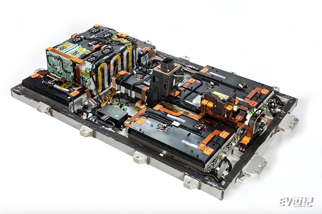

王朝家族下的秦Pro EV动力电池包曾被拆解,其保护壳体采用了镁铝合金材料,质量更轻,四周边缘厚度超过70mm,起到缓冲保护作用,电池包整体通过16个螺栓与车身固定。

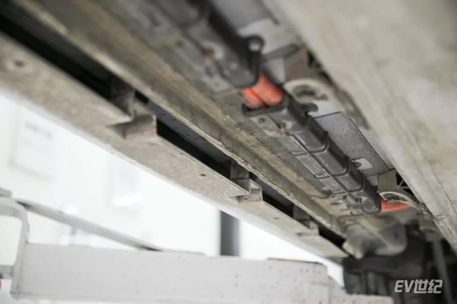

除了电池包的防护壳体以外,秦Pro EV的车身设计也具有不错的先天优势。比亚迪的全新平台,将车身纵梁与门槛梁融为一体,从而实现非常高的纵向刚度以及优秀的侧向碰撞保护能力。e平台加强后的纵梁宽度几乎为传统燃油车型的两倍,而抗弯强度很可能不止两倍。同时,所构成的电池仓保证了20cm+的碰撞间隙,而传统车型的碰撞侵入量大约在10cm左右。

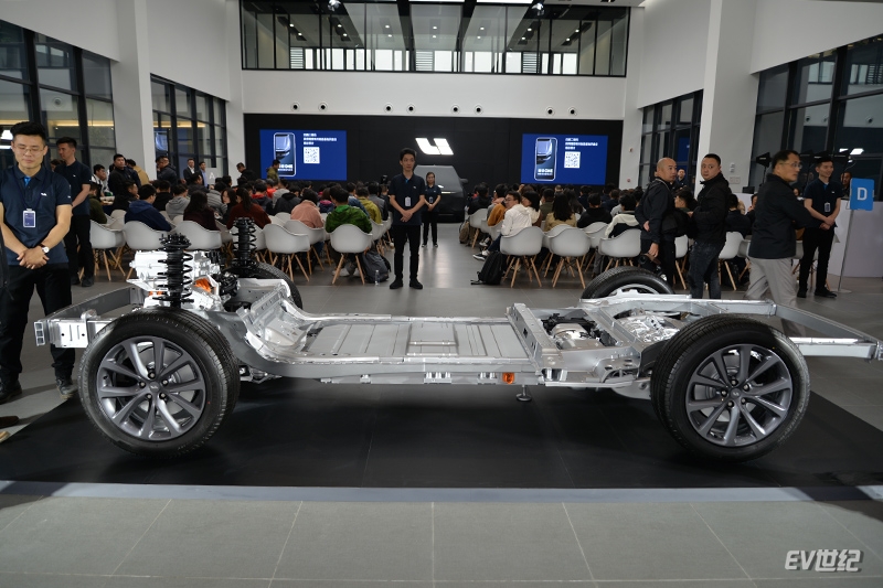

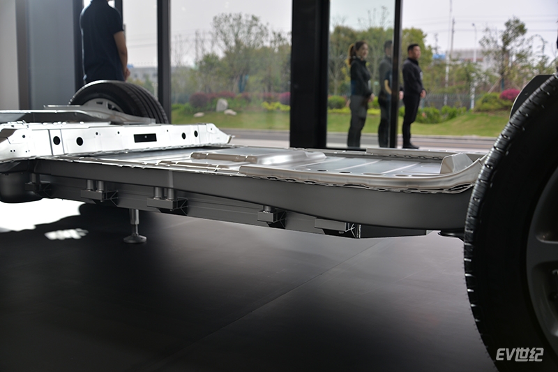

造车新势力的领头羊蔚来,则是采用了高强度钢材料纵梁,配合电池包的双加强筋来提供侧碰保护。
不过由于蔚来的可换电特性,电池包整体是外露的,没有额外的保护壳体。虽然其电池包壳体本身具有不错的厚度和保护能力,但是一旦发生磕碰,将有可能直接对电池内部造成损坏。

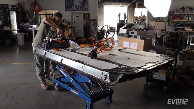

而这方面的反例可谓是特斯拉Model 3无疑了,为了把电池包轻量化推向极致,Model 3的电池包没有任何的额外高强度防护措施,基本只能依靠车身的防护和纵梁的强度来吸收侧碰时的能量。一旦碰撞强度较大,形变传递至电池包,其内部的圆柱形2170电池大概率会发生短路,后面的情况就不用说了吧。
以此判断,特斯拉的黑历史似乎注定将要延续下去了...
