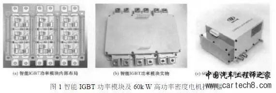

为提高IGBT功率模块的运行性能和可靠性,降低成本,中国科学院电工研究所联合国内功率模块封装企业进行具备自主知识产权的国产智能IGBT功率模块的研发。在IGBT设计方面进行了大量分析优化和工艺设计工作。首先,借助计算机仿真分析技术,优化模块内部芯片布局和布线,从而减少了模块内部的杂散电感; 优化底板设计、控制底板弧度,降低了芯片应力; 采用氮化铝DBC基板,降低了热阻。其次,应用专有干法大面积焊接免清洗技术,减少了焊接空洞率,减少热阻; 研究应力控制的压焊技术,提高了电流浪涌能力,减少了引线的杂散电感。研发出的智能IGBT功率模块内部布局及实物见图1(a) 和图1(b) 。同时,进一步提高系统集成度,在智能IGBT功率模块内部集成了驱动保护电路。在驱动技术方面,采用分段驱动方式,在常规推挽驱动原理电路中加入可控辅助充放电电流源,在缩短器件开关时间的同时,降低开通过程中集电极电流尖峰和关断过程中集射电压尖峰,减小开关应力、损耗和噪声; 在保护技术方面,采用了集射电压检测方式和短路保护实现电路,在短路发生后无延时地箝制由米勒效应造成的门电压抬升,避免误导通。

应用智能IGBT功率模块和金属膜电容技术所研制的60k W 高功率密度电机控制器如图1(c) 所示,该控制器的质量比功率为4k W/kg,体积比功率为6k W/L。

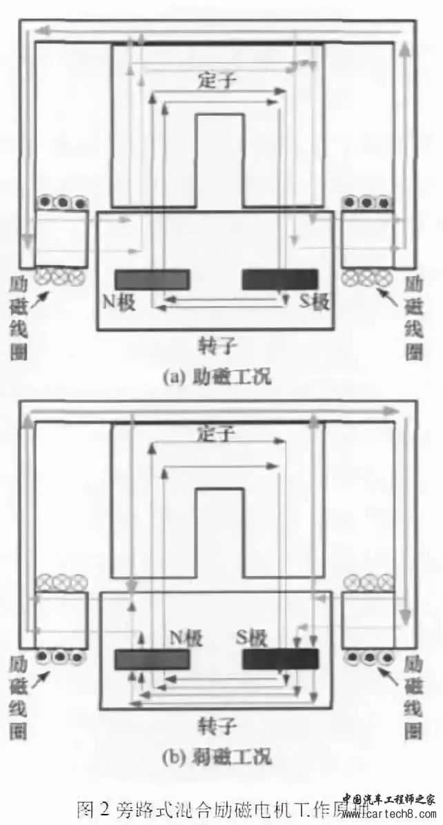

混合励磁电机是在永磁电机与电励磁电机的基础上演变而来,通过在永磁电机中引入电励磁绕组使电机获得励磁可控的性能,电机更适合于宽速度范围、高弱磁比的应用场合,弥补了单一励磁方式的不足。中国科学院电工研究所以旁路式混合励磁电机为研究对象,在电机结构、电机参数特性、电机数学模型和励磁电流规划等方面进行了深入研究。旁路式混合励磁电机工作原理如图2 所示,为最大程度继承永磁电机高效和高功率密度的优点,电机励磁主要由永磁磁势提供,电励磁磁势主要用于增强或削弱主磁路磁通,通过调节电励磁电流大小实现电励磁助磁与弱磁功能。
(1) 助磁工况
电励磁助磁工况下的磁路如图2( a) 所示。N 极侧的电励磁磁力线从电励磁端盖通过轴向气隙进入电机转子N 极,与永磁体磁力线一同通过主气隙与电枢绕组交链,一部分磁力线通过端盖闭合,另一部分磁力线通过电机轭部与主气隙进入转子S极,通过S 极侧轴向气隙进入电励磁旁路闭合。
(2) 弱磁工况
电励磁弱磁通过励磁电流反向实现,反向的电励磁磁势与永磁体磁势建立与助磁工况下电励磁旁路中相反的磁力线方向,部分永磁体磁力线不经过主气隙与电枢绕组交链,实现电机弱磁运行。

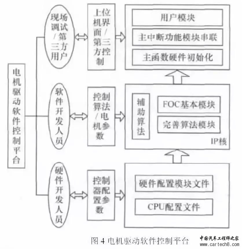

为达到保证可靠性的前提下满足软件系统可重复性、可移植性和易使用性的目的,根据电动汽车对电机驱动系统的要求以及开发使用人员的需求对电机驱动软件系统按照系列化、平台化和服务化的目标进行规划。软件平台拓扑如图4所示。该全数字电机驱动软件平台实现了以下主要功能: ( 1) 软件硬件分离为方便软件开发人员,并实现软硬件的解耦,把软件从硬件中剥离出来,形成软件算法文件和硬件配置文件; ( 2) 算法功能模块化按最小功能化把所有的算法模块化,实现算法间解耦; ( 3) 参数分类提取对系统平台中出现的所有参数进行提取并分类,方便参数配置; (4) 快速开发模式采用功能模块串联的方式,实现系统平台的快速升级和第三方开发; (5) 产权保护功能以IP核的方式灵活实现核心算法的产权保护。

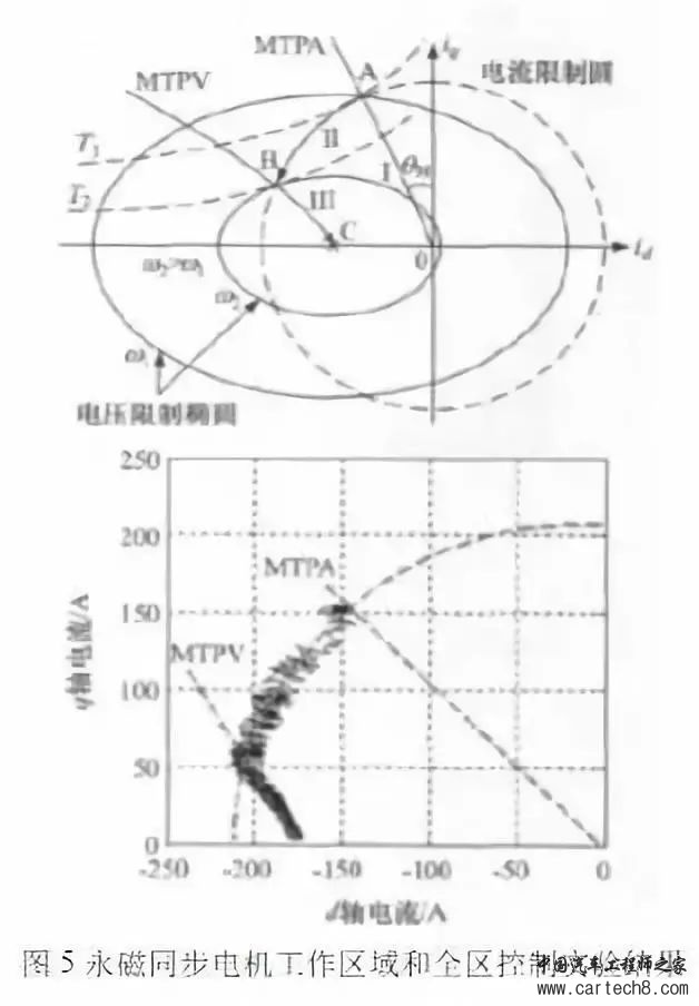

(2) 具有沿最大转矩电流(maximum torque perampere,MTPA) 曲线开始控制到沿电流圆弱磁进入弱磁二区,再沿最大转矩电压( maximum torque pervolt,MTPV) 曲线进入弱磁三区的深度弱磁控制技术,如图5所示。

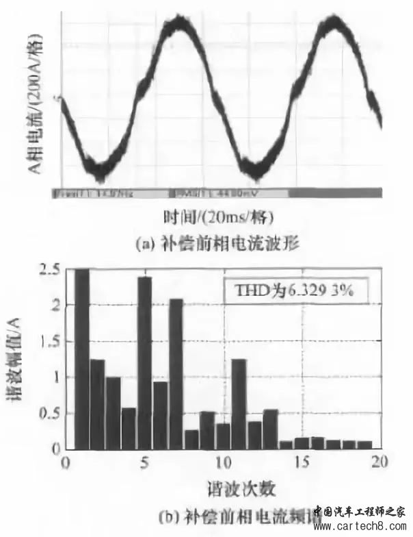

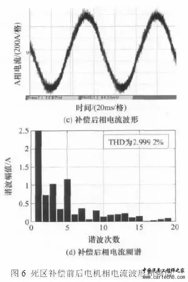

(3) 采用死区补偿技术有效抑制电压源逆变器零电流箝位效应,如图6 所示,有效改善电机的低速性能[7]; 采用一种具有预测功能的抗积分饱和速度PI 控制器,电流调节更加快速、无超调; 实现了电压解耦,高速性能更加稳定[8]。

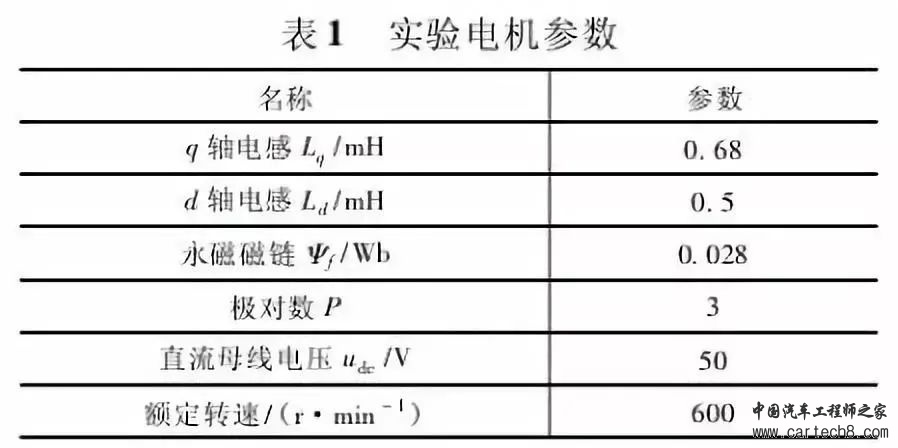

实验用电机参数如表1所示,实验中基速为600r / min,进入三区弱磁最高转速4 000r / min。
