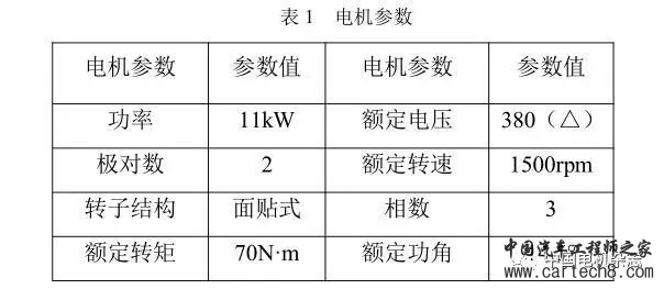

本文主要对一台功率为 11kW 面贴式三相永磁同步电机进行分析,分别仿真分析其发生定子绕组断线故障、定子绕组匝间短路故障、电机转子静偏心与动偏心,以及永磁体的不可逆退磁故障。通过对故障工况有限元分析结果的后处理,总结出了故障特征信息和相关的故障程度评价指标,为提出如何实现永磁同步电机的可靠运行、建立电机的实时故障诊断系统等方面的内容提供了一定的依据。
2. 电机的有限元分析模型
将 RMxprt 模块中建立的电机模型导入 Maxwell 2D 中进行有限元仿真计算。电机的主要参数如表 1 所示:

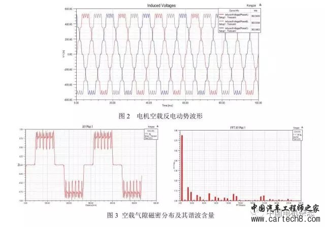

首先,有限元分析了该电机模型的空载特性,包括求解空载反电动势,反电动势的谐波含量,气隙磁场中的径向磁密分布。永磁同步电机空载时,由于电枢电流很小,电机内仅有永磁体所建立的永磁磁场(主磁场和漏磁场)。空载反电动势是永磁同步电机的一个非常重要的参数,E 0 的大小对电机的动、稳态性能都有很大的影响,合理地设计电机的 E 0 可以降低空载电流,提高功率因数和效率,降低电机温升。经分析,本次设计的永磁同步电机空载反电势的幅值与外加电压 U 的幅值的比值在 0.95 左右,证明该电机的设计是成功的,具有良好的空载特性。

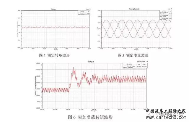

进一步,对永磁同步电机额定负载下的稳态特性进行了仿真,求取了其输出转矩的波形以及定子绕组铜损、铁芯损耗(包括铁芯磁滞损耗与涡流损耗);另外求解分析了电机从半载到满载的动态过程,证明了电机具有较好的带载能力和动态性能。为接下来进一步的仿真分析建立了基础。

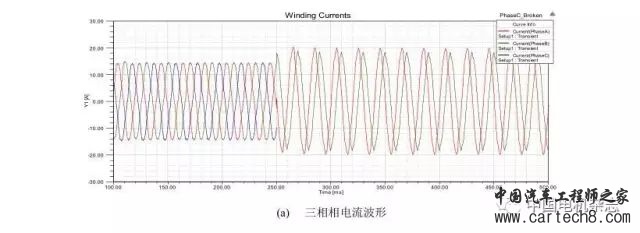

仿真中定子绕组采用外电路模型导入的方式赋予激励,外电路模型中三相对称电源为Y 型接法,定子三相绕组为三角接法。并在 C 相绕组的回路中串入一个压控式开关 S_C,该开关在 0.25s 前处于闭合,0.25s 后断开,从而模拟 C 相绕组断路故障的发生。
从结果来看,当定子绕组 C 相断线后,AB 相绕组的相电流迅速增加,电机铜损增加,电机的输出转矩下降,带载能力降低。故障发生后,A 相相电流与线电流相等,C 相相电流为零,但其线电流相位与 B 相相电流相差 180 度,幅值相等。因此,这一依据可以作为对定子某一相绕组断线的故障特征,从而应用于相关的故障诊断系统中。

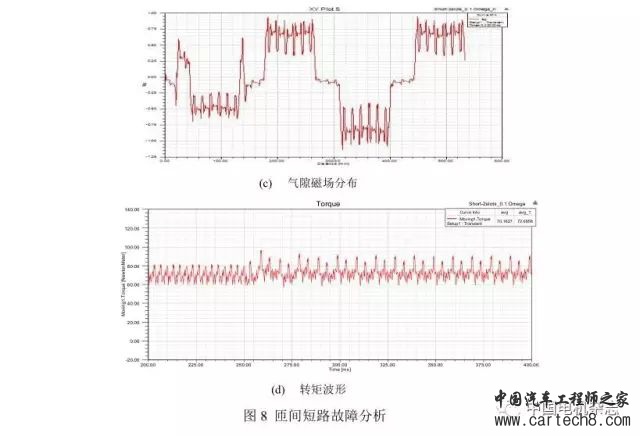

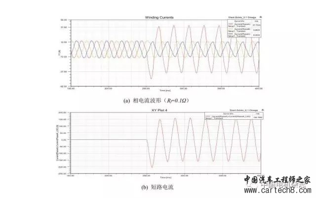

定子绕组的激励仍然采用外电路导入的形式,通过对外电路的设置模拟电机的匝间短路故障。将电机某一极下两个槽中的绕组全部短路,即将 A 相绕组在 0.25s 时刻(共 12 个槽)短路全部匝数 1/6,如此设置是为了建模比较方便,无需对故障绕组的几何模型进行重新修改。
电机正常时,电机的各个线圈之间有良好的绝缘,当电机发生匝间短路故障时,绝缘层被破坏,出现短路电流。因此短路电阻 R f 的值越小,代表故障的程度更加严重。
结果表明,在故障初期,也就是短路电阻较大时,短路电流 i f 较小,故障现象不明显,短路处的发热不大。随着故障的发展,短路电阻迅速减小,短路电流增大,短路处的发热量增大,使得绝缘迅速失效,故障进一步加剧,最终导致绕组完全短路,烧损。因此,短路电流应是评价电机故障程度的一个重要指标。同时,通过对输出转矩的分析,匝间短路故障导致了转矩波动的增加,这表明了气隙磁场发生了畸变。
i f 产生了一个脉振磁场,它会引起气隙磁场的畸变,产生不同于正常运行时的电磁力波,进而导致电机的电磁转矩发生变化。这不但会影响电机的机械性能,还会增大电机定转子径向振动,发出异常的机械噪声。而振动的增大又会导致定子绕组匝间短路故障的进一步恶化,同时短路电流还可以形成去磁磁动势,使电机永磁体发生不可逆失磁。因此,对于永磁同步电机定子绕组匝间短路故障的早期诊断,是非常有必要的。

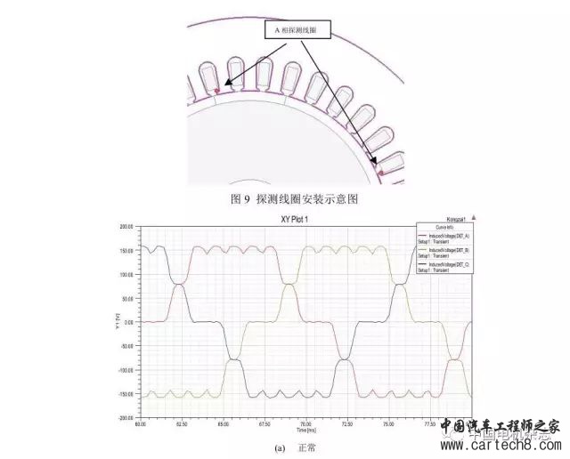

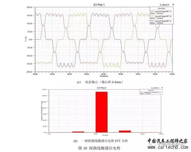

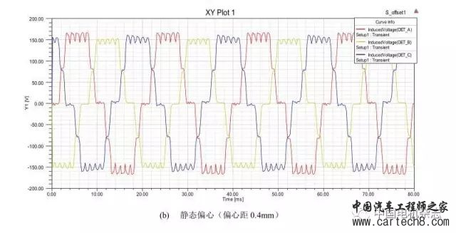

当电机发生偏心故障时,会影响到气隙磁场,所以对气隙磁场加以监测,将是电机故障检测的一个可行的方法。如在气隙中安放探测线圈,通过线圈中的感应电动势就可以知道气隙磁场的变化情况。
文献[1]提出一种在电机电枢绕组槽内设置三组探测线圈(三组探测线圈在空间位置互差 120 度)的方式来检测电机偏心故障的发生。
这样做可以减小故障诊断系统的成本,减少相应的电压传感器数量。该方法的检测原理为:当电机旋转时,旋转的气隙磁场会在三104个探测线圈中产生电压,通过检测各个线圈电压的幅值和波形,可以得知气隙磁场的变化,进而达到检测电机故障的目的。这种线圈能免受高频谐波的干扰,故障特征明显,因此非常适合由逆变器供电的电机系统,另外,这种方法不需要知道电机的参数。由于探测线圈直接检测电机的气隙磁场,该方法的诊断结果准确可靠。
当电机发生静偏心故障时,电机的对称结构遭到破坏,各个探测线圈下的气隙长度将变得各不相同,各个探测线圈下的气隙磁通也将发生变化。靠近气隙长度减少的一侧的探测线圈气隙磁通将增大,而靠近气隙长度增大的一侧的探测线圈气隙磁通将减小。这必然导致各探测线圈中的感应电压幅值的不同,可以根据各线圈电压幅值的大小,判断电机是否发生静偏心故障。

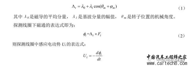

而当电机发生动偏心故障时,定、转子间气隙不再呈均匀分部,而在空间中随转子位置旋转而周期性的变化。如果忽略高次谐波,则电机各探测线圈下的磁导率是转子位置的函数,如式(1)所示。

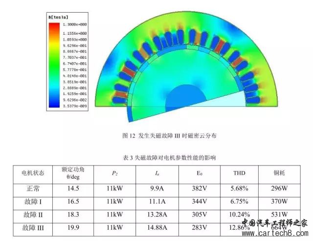

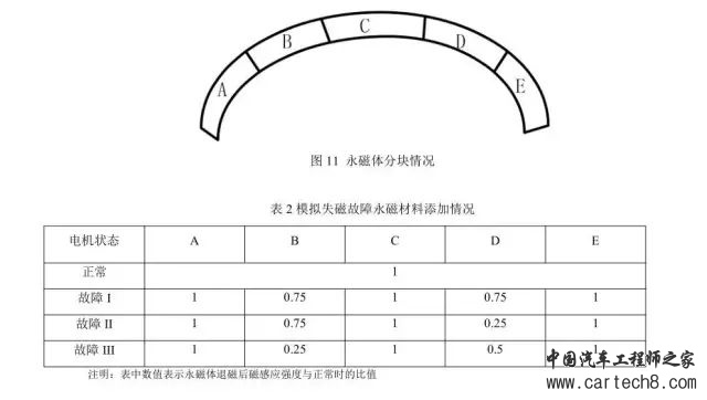

永磁体发生失磁有可能是局部的,也有可能是均匀的。为了模拟电机发生失磁故障状态,将电机的每一个瓦片形磁极任意分为 A、B、C、D、E 共 5 块大小不等的小磁极,将不同磁感应强度大小的永磁材料分配给每一块小区域,用以模拟失磁故障的发生。
通过表 3 可以分析电机失磁后的感应电动势幅值、频谱以及其它参数的变化。从正常和故障情况下电机的空载特性对比来看,当电机空载运行时,不可逆失磁发生的位置及失磁程度不相同时,空载反电动势的幅值 E 0 在失磁故障状态下都是减少的,同时进一步分析得到随着故障程度的增加,反电势的正弦总谐波畸变率 THD 有所增加。但因磁极仍然对称,且采用分布短矩绕组,电势波形仍然保持较好的正弦性。对于额定负载状态下失磁故障对电机参数性能的影响,通过有限元结果可以看出,电机产生不可逆退 磁后,除电机的空载反电动势 E0 减小外,其它参数包括定子电流、电机损耗以及功角都增加,电机的效率和稳定性都有所下降。
