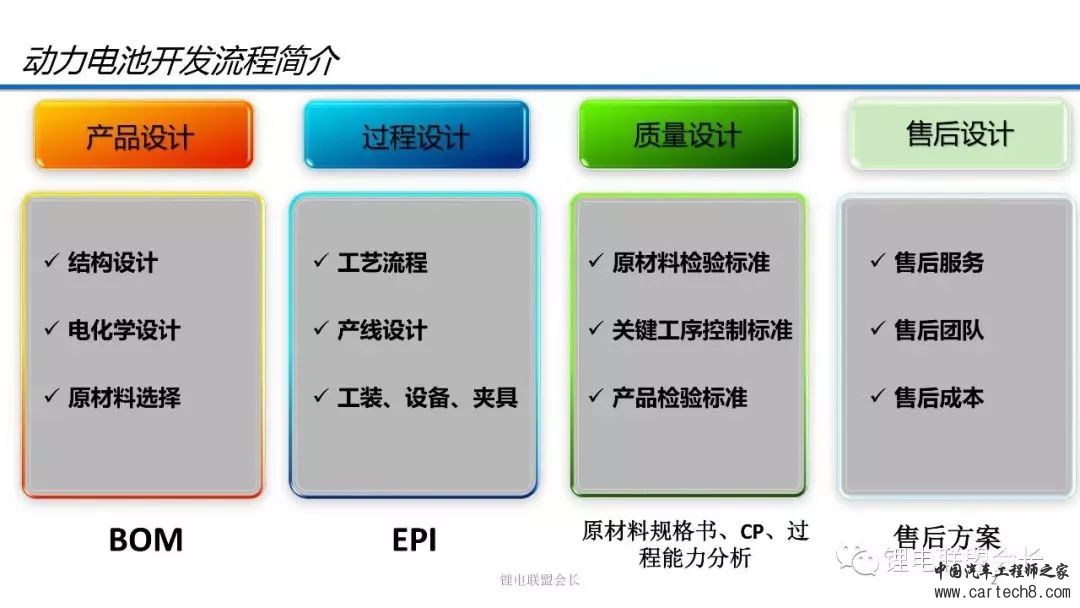

根据客户的需求分解,进行逐步的分解设计,每个过程最终都会转化成文件输入和输出,下面就产品设计过程进行详细的说明。

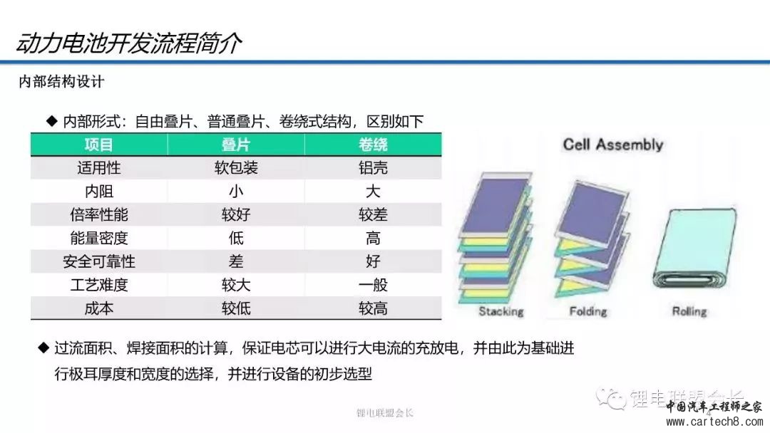

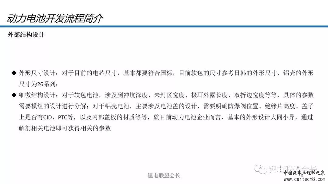

软包电池因为铝塑膜质量轻、同时内部空间利用率高,因而适用于较大能量密度的电池开发,而金属外壳收到内部空间的限制,一般能量密度略低于软包电池。
安全性因为铝壳电池具有了金属外壳的保护,因而安全性会高一些,而软包装电池只能靠材料本身的性能去通过安全性测试,目前看来难度较大。
就工艺难度而言,因为软包电池是很多小极片,因此对模切设备要求高,容易产生自放电大和局部的微短路,同时由于内部空间限制,游离电解液少,循环性能可能会稍差。
卷绕电池相对而言会好一些,有一些富余量,容易实现自动化生产,就成本而言,因为卷绕电池对于外壳的焊接要求高,因此成本略高一些,而软包电池不涉及到激光焊接,重点在于封装,设备投资低。

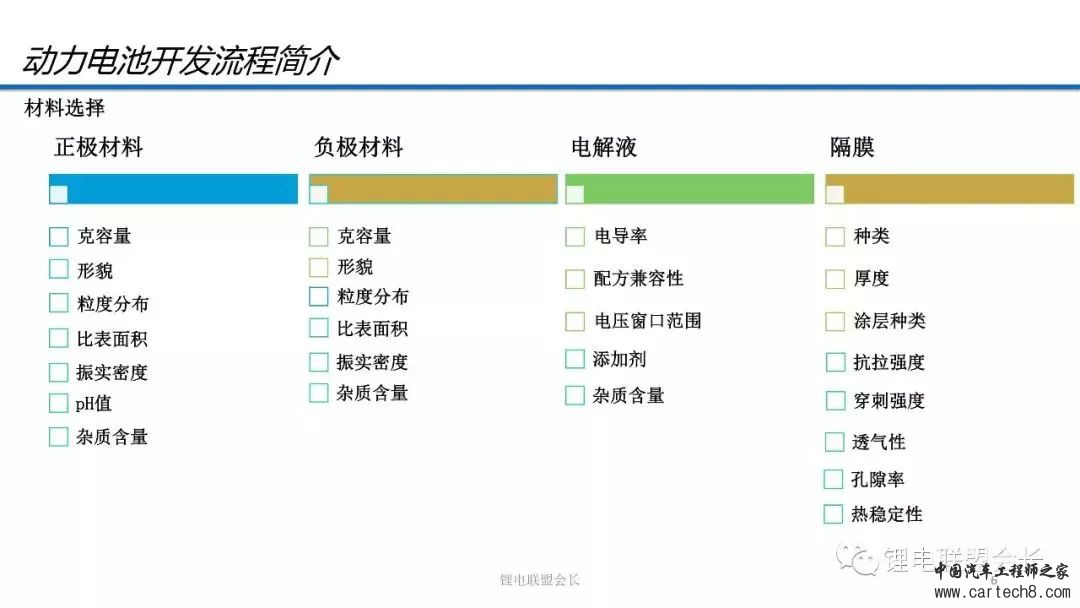

根据电池的内部空间计算出电芯的正负极、隔膜的层数,根据行业发展的状况,材料的相关参数都是根据以往的测试经验来进行的实验验证需要验证压实密度、材料性能,辅材性能(包括SBR、CMC、PVDF、导电剂等等的验证)基于平台型号的开发,最终工艺的开发也需要和材料进行匹配,得出最终的控制计划和工艺流程图。
现在厂家为了缩短时间,将实验验证和工艺开发合并在一起进行,但往往风险比较大,毕竟材料体系本身是随着技术的发展而发展的。
每一个材料的每一个性能都有相关的检测标准,正负极的某些性能指标和电池的性能指标直接相关,但目前没有合适的模型进行正向的电化学性能模拟,只是根据已有的经验数据进行修补。

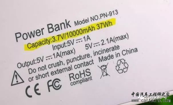

电池储存的能量,单位为Wh(瓦时),能量(Wh)=电压(V)×电池容量(Ah)。
如下图,为标识为3.7V/10000mAh的电池,其能量为37Wh,而如果我们把4节这样的电池串联,就组成了一个电压是14.8V,容量为10000mAh的电池组,虽然没有提高电池容量,但总能量确提高了4倍。
