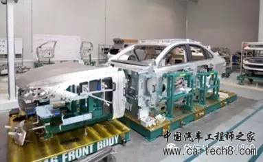

Meisterbock为综合匹配样架,Cubing 是汽车内外零件及整体尺寸监测工具,是近些年才兴起的世界先进技术,以前是豪华车的专属,目前被奇瑞率先使用在艾瑞泽7 上。
改善振动和降低噪声提升产品舒适性

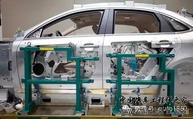

由于制造精度的限制,每个车身部件不可能是与3D模型上的理论值保持一致。所以所有的零部件都会有一个严格的公差范围,比如车门内板的公差控制在0.2mm,而检测样件是否在这个范围内的手段就叫做Meisterbock。这个试验的主要针对车身冲压件单件进行监测,以保证单个零件的精度。
简介:对冲压单件、外协件、焊接分总成进行尺寸认可及匹配认可。使其可控制冲压单件,焊接分总成和白车身,保证其可量化、可测量和可追溯。
作用:确保艾瑞泽7 车身骨架结构精准,为整车外观精细化奠定基础

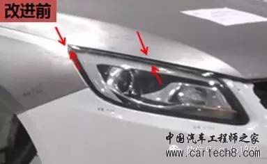

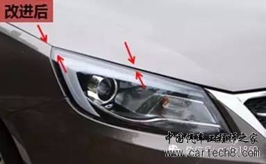

对间隙的容忍度<1毫米
  • 发现问题:对艾瑞泽7样车模型进行间隙匹配和测量分析,发现前大灯与前盖间隙过大预期1mm,导致前大灯与前翼子板棱线不对齐
  • 立即解决:修改大灯模具,再次匹配、测量,量产车型大灯间隙匹配优异

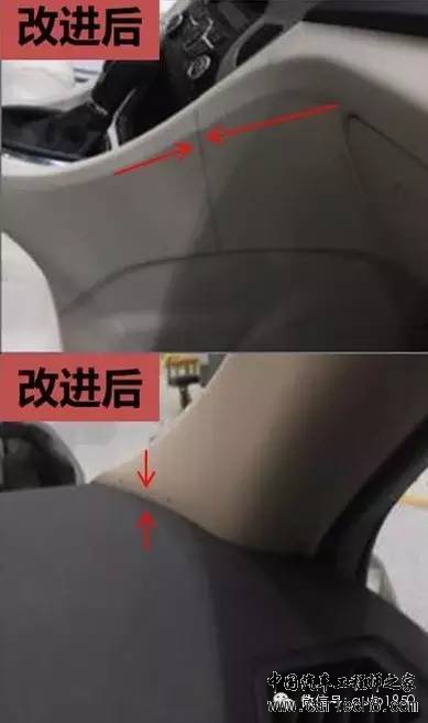

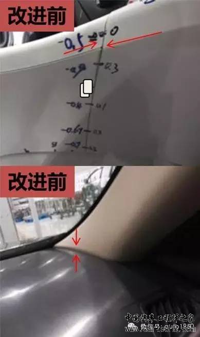

  • 发现问题:IP与副仪表板左右两侧棱线不对齐
  • 立即解决:虽为普通用户不易观察到的细节,但在艾瑞泽7严苛的质量标准下,几经讨论验证,最终完美解决
