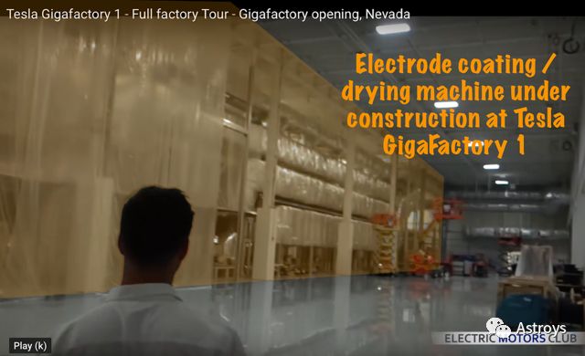

传统的锂电池制造使用有粘合剂材料的溶剂,NMP(N-Methyl-2-pyrrolidone)是其中一种常见溶剂。将具有粘合剂的溶剂与负极或正极粉末混合后,把浆料涂在电极集电体上并干燥。溶剂有毒,必须小心回收,进行纯化和再利用。而且需要巨大、昂贵且复杂的电极涂覆机。下图就是若干年前特斯拉Giga 1正在建造的这种机器。

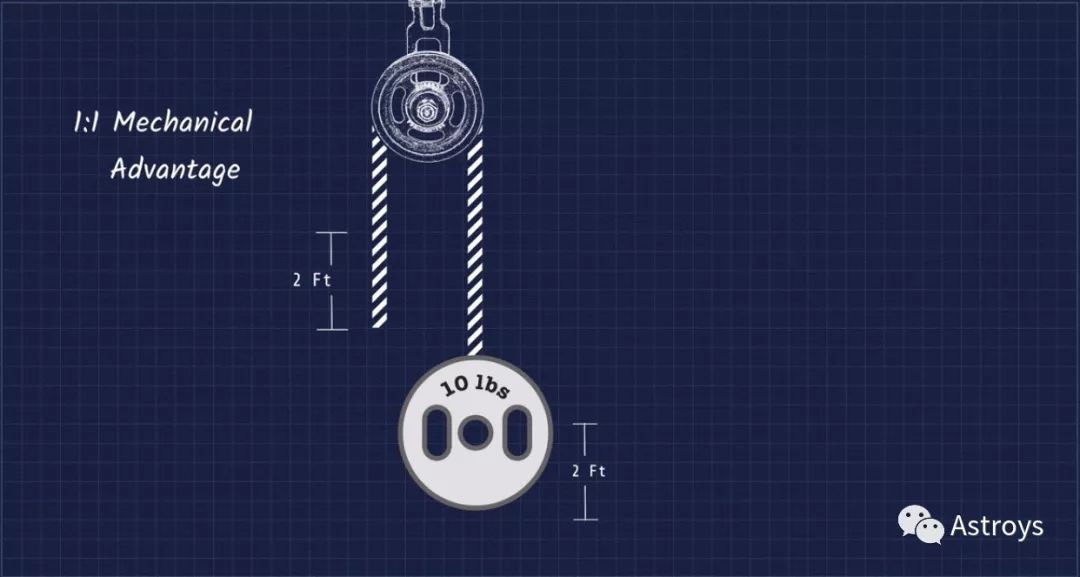

如果你想知道为什么所有的电动车都不只是使用较低的齿比,是因为一种叫做“机械效益”的现象。想象一下,你试图用一个滑轮举起一根10磅重的物体。如果你下拉滑轮一侧的绳索2英尺,就不得不用10磅的力才能让10磅重的物体抬高2英尺。这是1:1的机械效益。

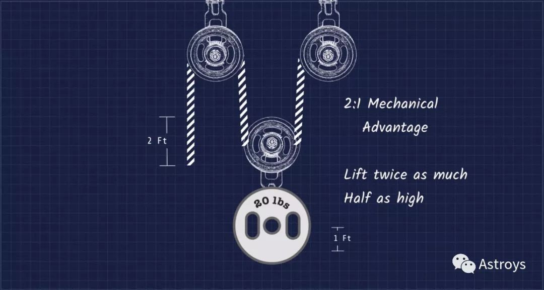

相反,如果你添加了第二个滑轮,并用10磅力下拉2英尺,你就可以举起20磅的重量,但它只能行进1英尺。这是1:2的机械效益。减速齿轮就是相同的原理,因此齿比越大,速度就越低,但扭矩却更大。

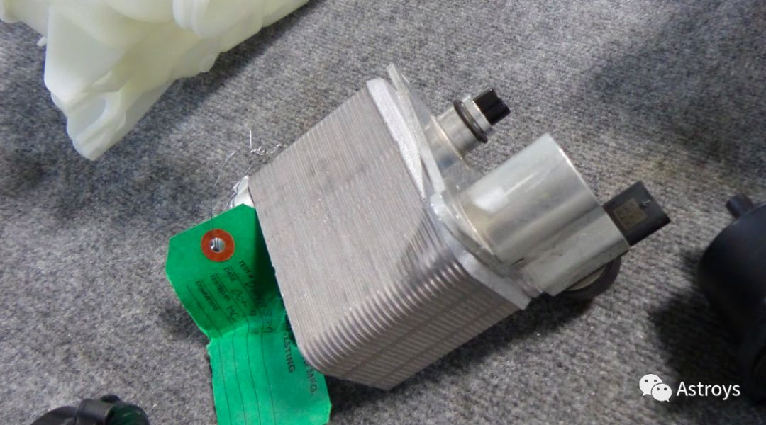

这是一个冷却器的特写,它就固定在Superbottle的侧面。

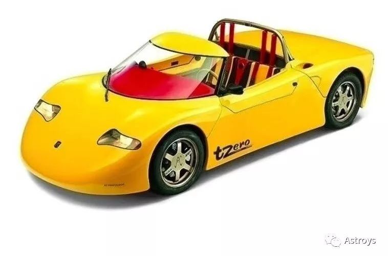

后来Cocconi又将该技术的改进版用在了tZERO跑车上。
tZero跑车
