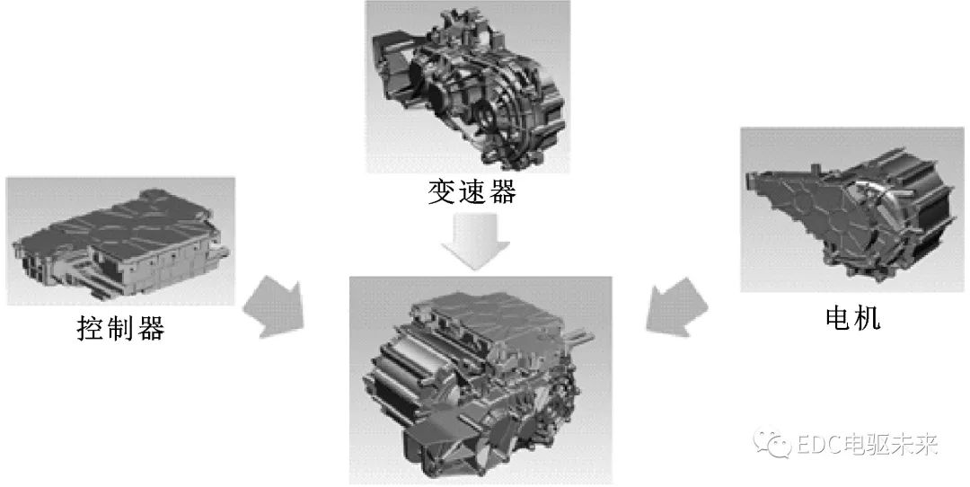

文中以图1所示的三合一电驱系统为研究对象,主要由控制器、减速器和电机三部分组成,此结构摆脱了电机、减速器和控制器单独设计再组装的思路,直接将三者进行一体化设计。此结构具有高扭矩容量、可携带更高转速电机的优点,但对于齿轮和轴承的耐久性、壳体强度、油封密封性都提出了更高的要求,尤其是电机控制器,需要和电机作为一个主体运行,与传统结构相比,其运行环境发生了变化,可靠性要求更为苛刻,因此对三合一电驱系统结构可靠性验证具有重要意义。三合一电驱系统是由机械部件和电子部件组成的复杂综合体,其可靠性取决于模块自身的可靠性及模块间组合方式和相互匹配,由于时间和篇幅限制,文中着重对三合一电驱动系统机械机构的可靠性进行验证。

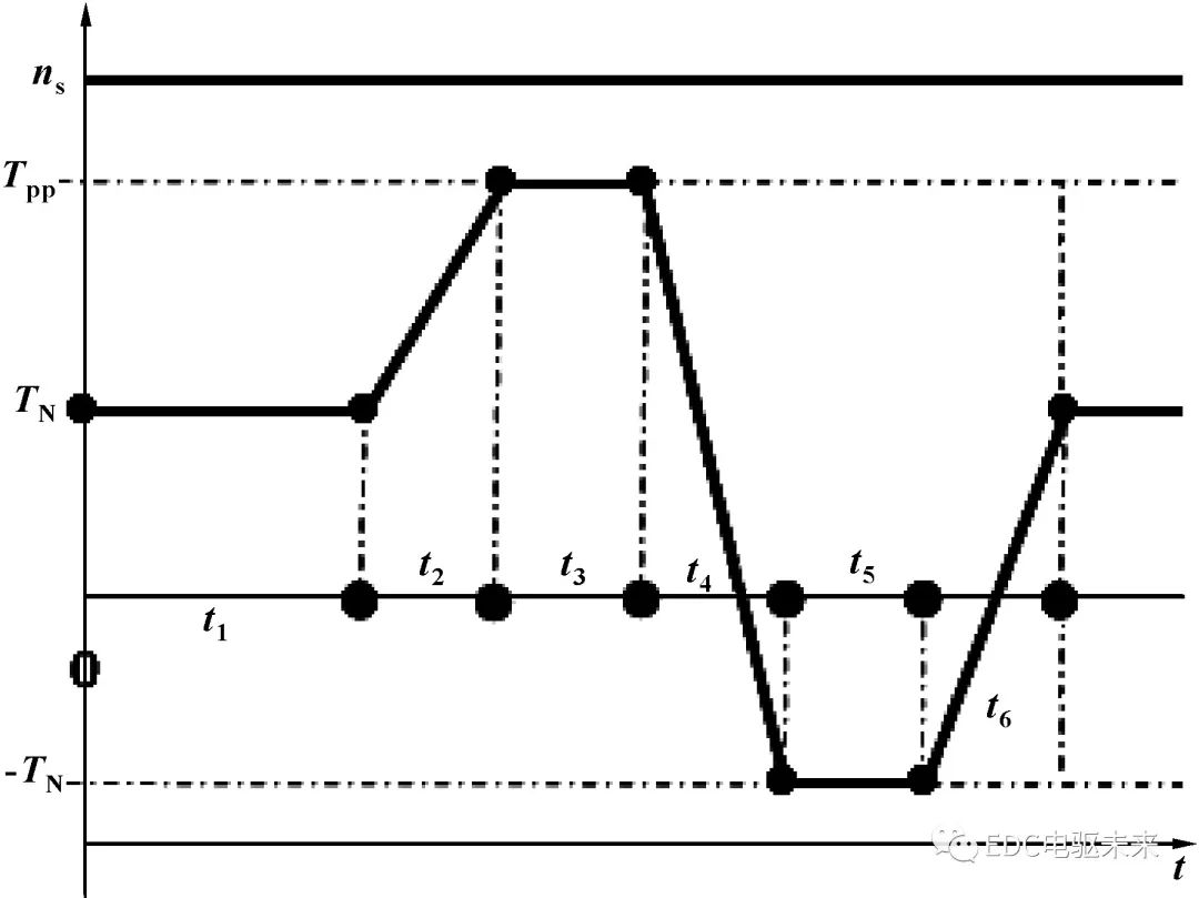

借鉴汽车发动机可靠性测试规范,采用定转速、变化转矩的工作模式且选用3个不同电压平台,对新能源驱动电机的可靠性进行考核,同时试验对于不同车型的电机测试时间有所不同。图2所示的是单个循环的试验工况,其中nN为被试电机额定转速,ns为试验过程中被试电机转速设定值(r/min),当电压为额定电压或者最高电压时,ns=1.1×nN;而电压为最低电压时,ns=最低电压/最高电压×nNTpp为被试驱动电机系统在峰值功率的额定扭矩(N·m),当电压为最高电压时, Tpp=峰值功率/nsTpp=峰值功率/nNTN为被试驱动电机系统的额定扭矩(N·m);t为时间。
图2 电动汽车驱动电机系统可靠性测试循环示意图
试验加载循环过程如表1所示,总测试时间为402 h,结合电动汽车自身供电单元特性,电机及控制系统电压采用浮动电压,先在额定电压下运行320 h,在最大电压和最低电压下各运行40 h,最后在额定工作电压、额定功率下运行2 h。

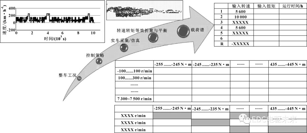

依据整车202 km小循环路谱,借助cruise仿真软件,输出三合一电驱系统的时间-车速-扭矩(含正能量回收),其计算流程如图3所示,主要包括制定整车工况、制定控制策略、进行实车采集及仿真,将转速扭矩等效折算与平衡从而得到加强的载荷谱,可使用公式计算单个循环的损伤,依据6.6万里程数锁定电驱系统输出端累积损伤,并以目标整车参数为蓝本,车重按照50%最大载荷,40%中等载荷,10%空载,平均车速45 km/h连续行驶32万千米,做计算累积损伤对标。

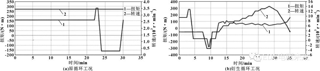

基于前文折算输出端累积损伤度、转速占比后,借用多挡变速器输出端损伤经验,在一个小循环内50 km以下损伤占比40%~50%,100 km以上部分损伤占比20%~25%。基于原可靠性循环工况衍生出如图4所示的一个适于三合一电驱系统的可靠性循环工况。
图4 基于原可靠性循环工况衍生的循环工况
