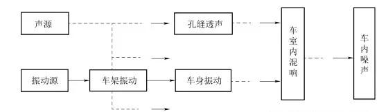

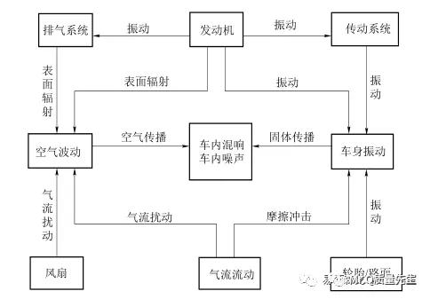

图3的声源包括发动机噪声、底盘噪声及气体流动噪声等。这些声源所辐射的噪声在车身周围形成一个不均匀声场。声场中的噪声向车内传播的途径主要有两个:一是通过车身壁板及门窗上所有的孔、缝直接传入车内;二是车外噪声声波作用于车身壁板,激发壁板振动,向车内辐射形成噪声。

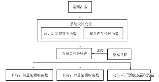

根据整车 NVH 性能目标的要求确定悬架系统、发动机悬置系统、车身、座椅和转向系统等子系统的性能标准。例如,车轮与路面之间产生的振动通过悬架系统传递到车身并激励车身壁板振动形成车室内部的噪声。在这个过程中,车身结构和空腔以及前、后悬架的动特性与车室内部噪声之间复杂的动态关系可以通过数学模型来描述,即要建立整车的CAE模型并进行仿真研究。利用仿真结果将实际的道路特性与子系统参数(如悬架动刚度等)联系起来,就可以根据整车的 NVH 性能目标确定各个子系统的 NVH 目标(图5)。同时,各子系统目标的确定也要符合试验设计和可靠性设计的要求。

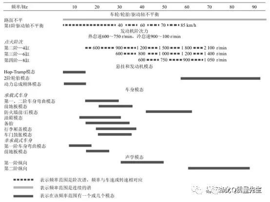

模态分析可定义为对结构动态特性的解析分析和试验分析。其结构动态特性用模态参数来表征。在数学上,模态参数是力学系统运动微分方程的特征值和特征矢量;在试验方面则是试验测得的系统的极点(固有频率和阻尼)和振型(模态向量)。然而,随着模态分析专题研究范围的不断扩展,从系统识别到结构灵敏度分析以及动力修改等,模态分析技术已被广义地理解为包括力学系统动态特性的确定以及与其应用有关的大部分领域。对于 NVH性能而言,汽车结构的模态是非常重要的指标,它关系到结构动态特性、敏感频率、传递特性等诸多重要问题。在汽车 NVH 设计中,通常通过计算或测量来描绘汽车整车或零部件的固有频率图,以了解其固有特性,避免汽车在使用过程中产生共振而影响其 NVH 性能。
图6所示为典型的汽车整车固有频率分布。

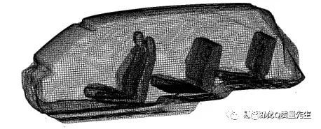

汽车内部是由车身壁板围成的一个封闭空间,充满空气,与任何结构系统一样,它拥有模态频率和模态振型,即声腔模态,图7 所示为声腔有限元模型。声腔模态不同于结构模态以位移分布为特征,它是以压力分布来衡量的。声腔模态频率是声学共鸣频率,在该频率处车内空腔产生声学共鸣,压力被放大。声波在某一声学模态频率下,在车内空腔传播时,入射波与空腔边界形成的反射波相互叠加或者相互抵消,从而在不同位置产生不同的声压。
图7声腔模型
汽车内部声腔模态因尺寸、空间和容积等而不同。轿车的第一阶声腔模态,一般为 40~80 Hz,而 MPV 车、微型车和 SUV 车则要低一些。同时,声腔模态与频率的立方成正比,模态密度随着频率的增加而急剧增加,而我们重点关注的声腔模态一般是在 200 Hz 以内的。
