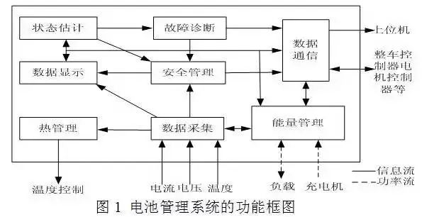

如图1所示,BMS中数据采集模块对电池组的电压、电流和温度进行测量,然后将采集的数据分别传送到热管理模块、安全管理模块并进行数据显示。热管理模块对电池单体温度进行控制,确保电池组处于最优温度范围内。
安全管理模块对电池组的电压、电流、温度及荷电状态(SOC)估算结果进行判断,当出现故障时发出故障报警并及时采取断路等紧急保护措施。状态估计模块根据采集的电池状态数据,进行SOC和健康状态(SOH)估算。
目前主要是SOC估算,SOH估算技术尚不成熟。能量管理模块对电池的充放电过程进行控制,其中包括电池电量均衡管理,用来消除电池组中各单体的电量不一致问题。数据通信模块采用CAN通信的方式,实现BMS与车载设备和非车载设备之间的通信。
BMS的核心功能是SOC估计、均衡管理和热管理,此外还具有其他功能比如充放电管理、预充电机充电管理等。在电池充放电过程中,需要根据环境状态、电池状态等相关参数进行管理,设置电池的最佳充放电曲线,例如设置充电机充电电流、充电机充电上限电压值、放电下限电压值等。电动汽车的高压系统电路存在的容性负载在上电瞬间相当于短路,因此需要进行预充电机充电管理来防止高压电路上电瞬态电流冲击。

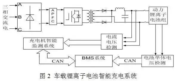

基于以上对锂离子电池组及其充电机充电现状的分析,针对锂离子电池组充电机充电过程中易产生的不均衡性和安全性问题,本文总结出一种基于电动汽车BMS的智能充电机充电模式,如图2所示。
在整个充电机充电过程中,BMS系统主要针对锂离子电池组进行电池电压、电流信号的监测和温度、连接状态等的检测;充电机充电机中的智能管理系统针对充电机充电设备的输出模式进行实时监控。BMS系统与充电机充电设备智能管理系统实现智能通讯,进行电池组与充电机充电设备状态的实时模式比对,为电池组选择最优的充电机充电模式。
在充电机充电初始过程中,BMS对锂离子电池组进行允许最大充电机充电量估计,即对整个电池组的单体进行SOC评估,测出电池组最大可充电机充电量。并结合预先设定的充电机充电量安全系数,计算出电池组最大允许充电机充电量。
充电机充电过程中,按照最大允许充电机充电量对锂离子电池组进行充电机充电。充分利用BMS的能量管理模块,对电池组单体进行充电机充电均衡控制,保证单体参数一致性。同时在充电机充电过程中,需要对SOC值进行周期性(检测周期根据电池荷电量的增加梯度制定)检测。
利用BMS系统的状态估计功能,结合安全管理,最大限度防止电池组的过充电机充电。在达到电池组最大充电机充电量之后,BMS和充电机充电设备智能管理系统均可以智能控制充电机充电控制器,结束充电机充电过程。同时,BMS断开与充电机充电机智能监测系统的通讯。
智能充电机充电方式不仅能够解决锂离子电池组充电机充电不均衡问题,也能最大限度地保证电池组充电机充电安全性,延长锂离子电池组使用寿命,保证其使用安全性。
