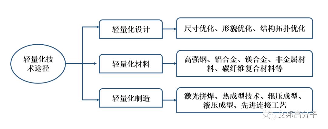

汽车轻量化技术途径主要有:轻量化材料、轻量化设计、轻量化制造工艺。
图 汽车轻量化技术途径
其中,轻量化材料的采用是汽车轻量化的主要措施,塑料可从结构设计、材料替代、工艺创新等多个途径实现汽车的“瘦身”,成为备受青睐的轻量化材料之一。所以新能源汽车的迅速发展,也必然带动新能源汽车非金属材料的发展。

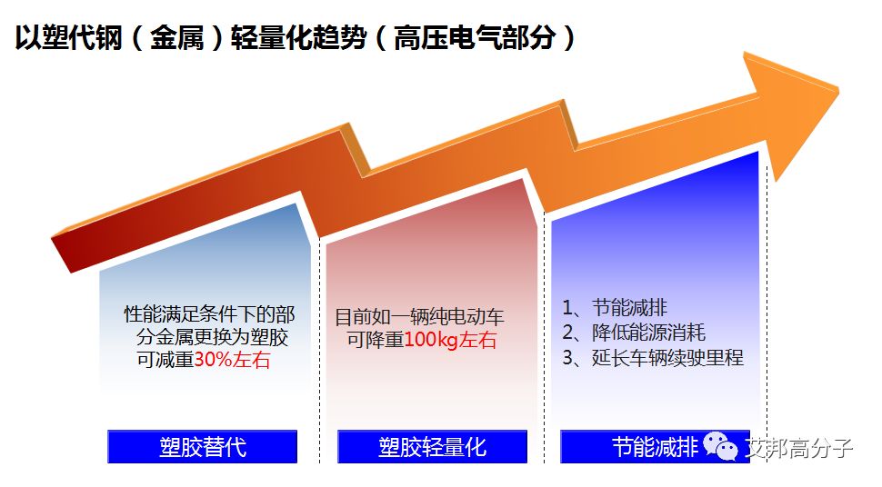

而新能源汽车高压电气部分,在性能满足条件下的部分金属更换为塑胶,可减重30%左右。目前一辆纯电动车采用塑胶轻量化可减重100KG左右,实现节能减排。
图 新能源汽车高压电气部分轻量化趋势

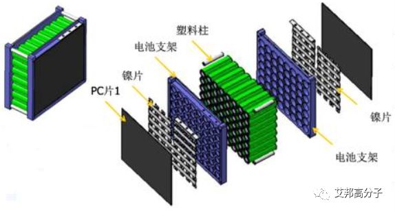

电动汽车很大一部分重量来源于电池,在电池能量密度一定的情况下,电芯的数量是一定的,所以电池减重一般从两方面进行:一是结构,二是箱体。
图 圆柱电芯动力电池模组中塑料材料应用

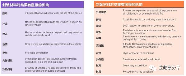

结合汽车产品的使用场景,经得住跌落、耐撞击、耐振动、挤压穿刺等机械冲击是必要的第一步。此外,还需要满足化学方面的浸泡要求,温度方面的耐高低温、防火阻燃、热管理要求,以及设计方面的轻量化、走线布局等要求。对于动力电池的封装材料的要求也十分严苛。
图 封装材料对动力电池的影响

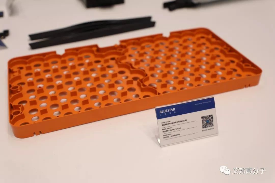

新能源动力电池结构上:支架、框架、端板,可选择材料有阻燃PPE、PC/ABS合金及阻燃增强PA。PPE密度1.10,PC/ABS密度1.2,增强阻燃PA1.58g/cm3,从减重角度看主要选择阻燃PPE。且PC的耐化学性相对差一点,而锂电池内有电解液,那么PC容易出现开裂状况,所以有一部分企业是选用PPE的。
图 蓝星改性PPE应用于电池支架

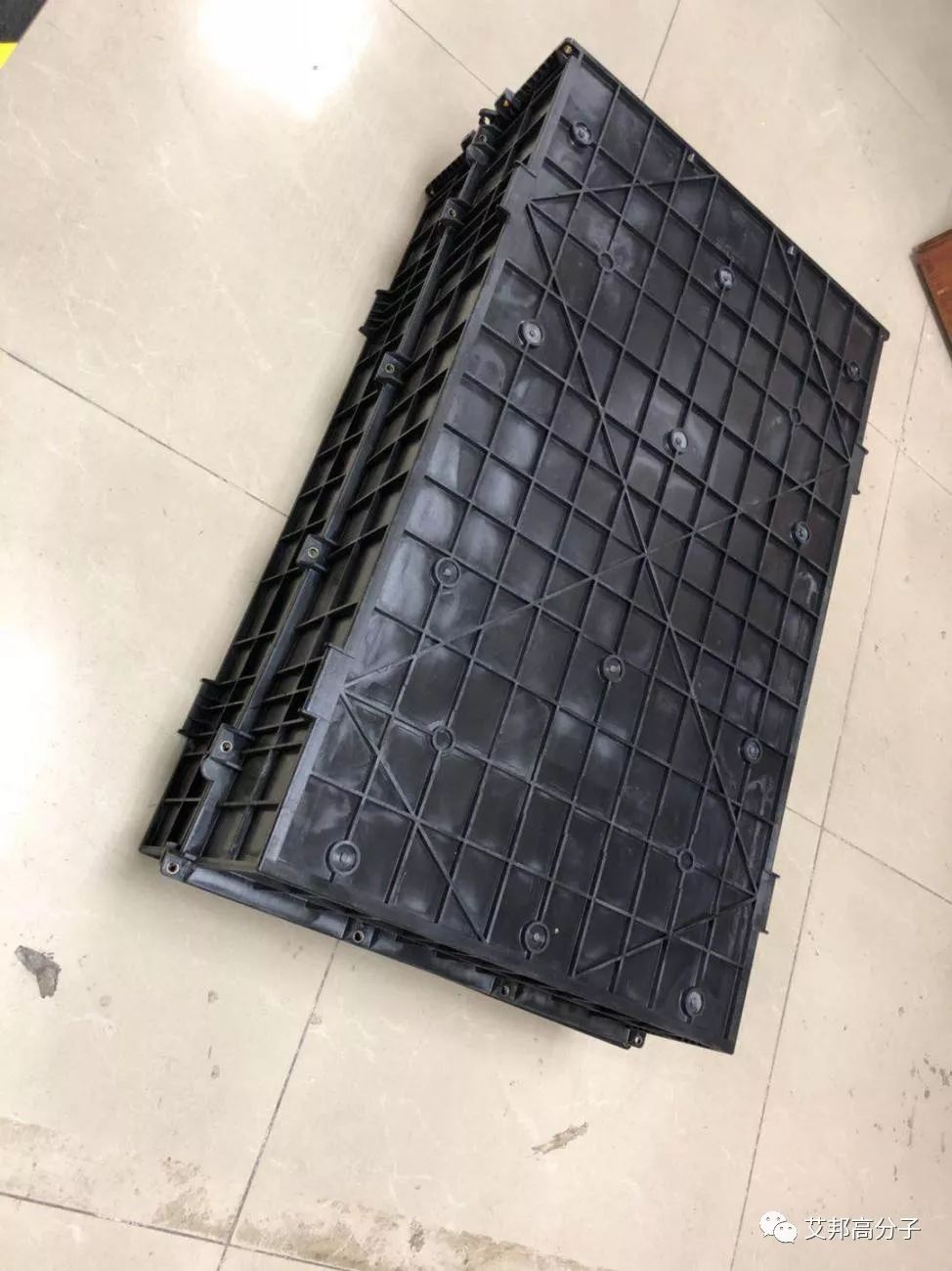

箱体:目前大部分采用高强度的钢、轻金属,很少部分在尝试用SMC取代金属。而改性PPO材料具有耐化学性好,对钴酸锂、锰酸锂等材料具有良好的耐腐蚀性,改性PPO材料聚苯醚优点在于尺寸稳定好,极好阻燃性能,耐低温及抗冲击性能。是锂电池防护壳非常理想的材料之一。
图 PPO应用于动力锂电池外壳
