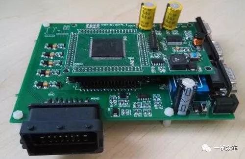

VCU,结构上,由金属壳体和一组PCB线路板组成。
硬件组成

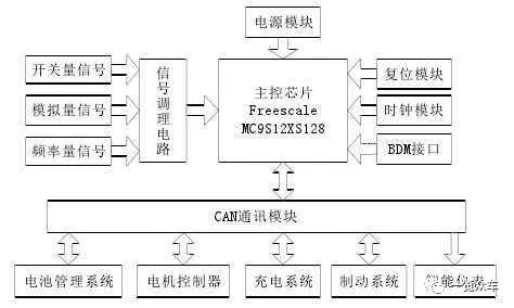

功能上由主控芯片及其周边的时钟电路、复位电路、预留接口电路和电源模块组成最小系统。
在最小系统以外,一般还配备数字信号处理电路,模拟信号处理电路,频率信号处理电路,通讯接口电路(包括CAN通讯接口和RS232通讯接口)
2 各电气与VCU之间是怎样工作的
一些用于监测车体自身状态的信号或者车载部件中比较重要的开关信号、模拟信号和频率信号,由传感器直接传递给VCU,而不通过CAN总线。
电动汽车上的其他具有独立系统的电气,一般通过共用CAN总线的方式进行信息传递。

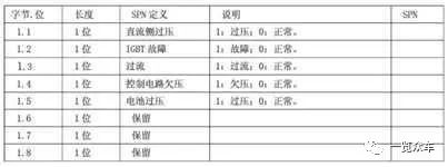

CAN故障记录,是维修调试人员最好的小帮手。下图是通讯协议中对故障代码的规定,常见的故障类型都位列其中,只要对照协议表格,大家都可以读懂故障记录了。

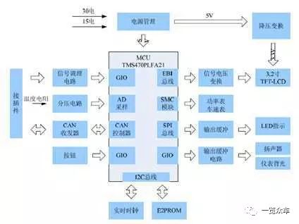

仪表系统通过CAN总线与VCU相连,从VCU获取需要显示的数据。数据传输进仪表控制器以后,信号处理电路,将信息还原成各个仪表的显示内容。
上一代的指针式仪表,需要以步进电机为媒介,把获得的数据转化成驱动表针旋转的动力。稍微先进一点的液晶显示器,则不需要驱动步进电机这个过程,直接通过信息处理,即可在显示屏上实时显示。下面是一个智能仪表硬件设计框图,仅供获得感性认识。

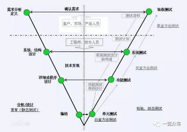

在汽车行业,V模式开发已经是一个公认的高效模式,VCU的开发过程,一般也会遵循这个过程。下面是一幅通用的V模式开发流程图。
V模式开发,其理念就是通过协同合作,使得软件设计达到高效与高质兼得的目的。模型的水平方向,强调验证的及时性和适用性。通用的经验,在“V”字的最下面,比较基础的工作,采用白盒测试,越往上,系统越复杂,倾向于向黑盒测试过度。
具体整车控制器的开发过程:
首先,根据提炼的需求,建立数学模型,并进行模型仿真;
然后,将模型数据下载到快速原型中,用硬件接口替代原来模型中的逻辑接口;
下一步,利用专业软件,生成C代码,与底层程序集成后,通过接口程序下载到整车控制器硬件中,准备进行调试。这个过程中,每个功能模块会分别进行调试;
接下来,硬件在环仿真测试,利用模拟器模拟车辆运行环境,对VCU进行功能测试;
最后,VCU装车,实车测评,完成通讯协议标定。测评通过后,得到产品的第一个版。
