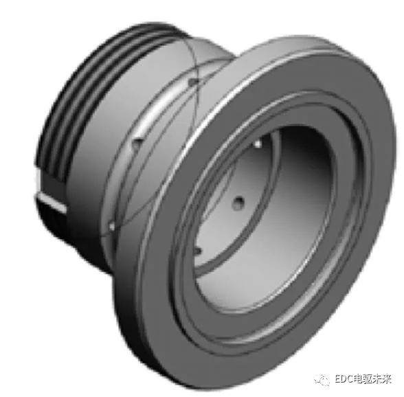

图1 转子毂总成示意图

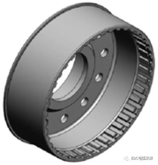

2.1 转子毂的组成
转子毂属于机械耦合件,用于转子的安装以及与耦合机构其他部件连接,耦合机构的特殊性决定了转子毂的重要性。与转子毂连接的部件较多,主要有转子、轴承、K0离合器、旋变器转子及挡圈等。转子毂总成由转子毂和支撑轴两部分组成,两者通过全周电子束焊接在一起形成转子毂总成。
图2-1 支撑轴示意图
图2-2 转子毂示意图
图2

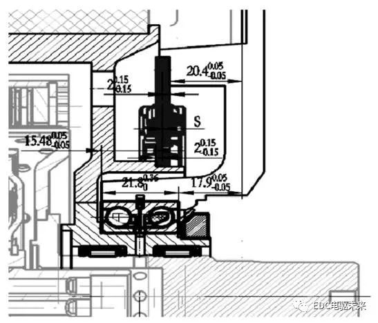

2.2.1旋变转子支架设计要素
旋变器转子需安装于转子毂上,旋变转子支架处设计需重点考虑以下几点:
(1)保证旋变器转子顺利安装于旋变转子支架上,旋变器转子内径>旋变转子支架外径。
(2)旋变器转子挡圈过盈装配于旋变转子支架上,应算好过盈量,内径Φ90mm的旋变器转子挡圈过盈量一般选取为0.01-0.02mm。
(3)保证旋变挡圈厚度+旋变器转子厚度<旋变转子支架高度。
(4)为保证旋变器转子与旋变器定子对正,需进行尺寸链校核。
(5)同心度,圆柱度,粗糙度等相关参数选取需满足精度要求。

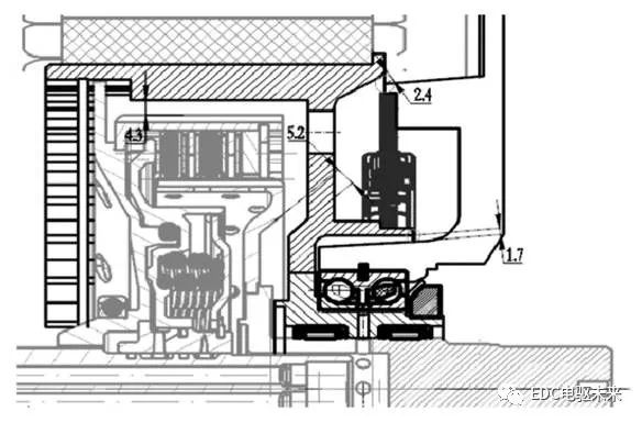

3.1 转子毂空间尺寸校核
装配后转子毂与P2主壳体支撑轴最小间隙1.7mm,与P2主壳体旋变器安装座最小间隙2.4mm,与KO离合器径向最小间隙4.3mm,斜向间隙5.2mm,保证均不发生干涉。
图4 转子毂空间校核图

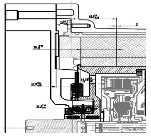

3.2 定转子中心对称校核
通过极限法计算定转子的轴向位置偏差最大为1.78mm,符合要求,设计合理,通过概率法计算定转子的轴向位置偏差最大为1.52mm,符合该电机的安装要求。
图5 定转子中心对称校核图
3.3 旋变器定转子中心对称校核
按照极值法,旋变器转子与旋变器定子中线偏差0.63 mm,按照概率法旋变器转子与旋变器定子中线偏差0.375 mm,满足该款旋变器总成的安装要求。
图6 旋变器定转子中心对称校核图

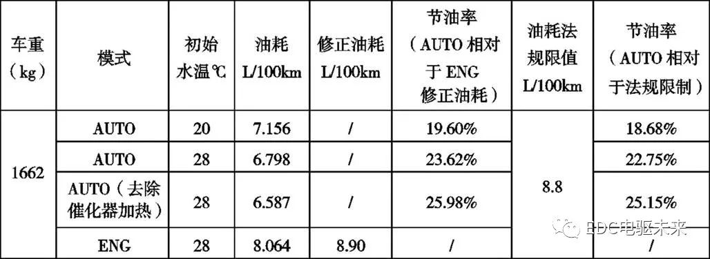

4 动力性及经济性试验
对搭载该款转子毂的P2混动演示样机,在动力总成台架进行动力性和经济性摸底测试。
表1 油耗测试结果统计表(以1662kg为例)

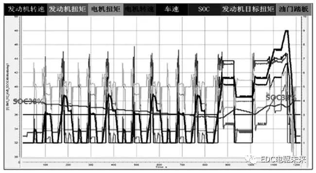

在冷机情况下,对每个车重AUTO模式下NEDC循环进行数据截取,可以看出每组数据试验前后电量平衡(以1662kg为例)。
图7 车重1662kgAUTO模式NEDC循环测试

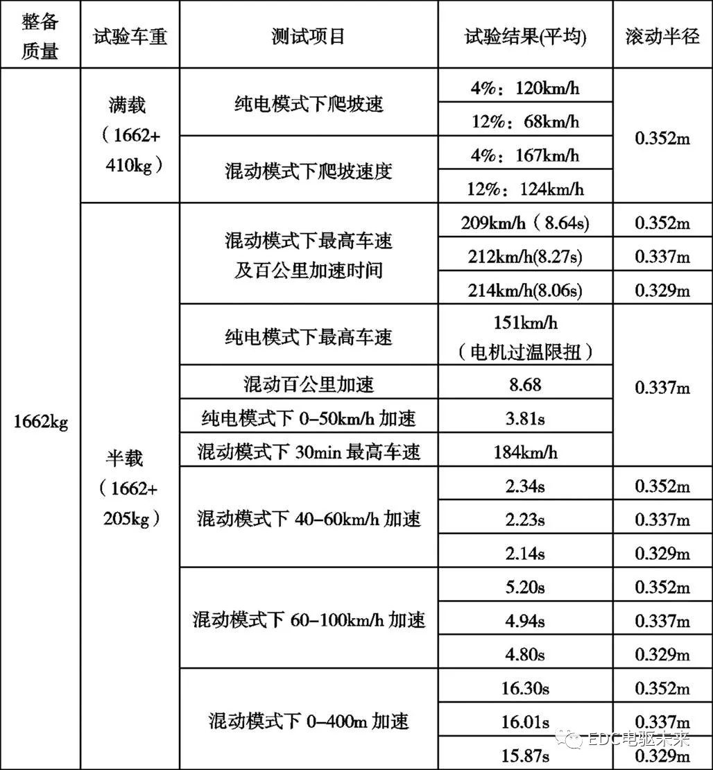

表2 动力性测试结果统计表(以1662kg为例)
