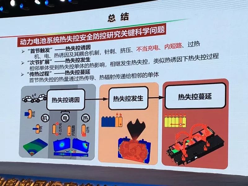

欧阳明高说新能源汽车安全事故的本质是电池热失控热失控的诱因包括机械电气诱因(电池碰撞挤压、针刺等)和电化学诱因(电池过充过放、快充、低温充电、自引发内短路等)。当一个电池单体发生热失控之后,相邻单体受影响后也相继发生热失控,导致热失控蔓延,最终引发安全事故。

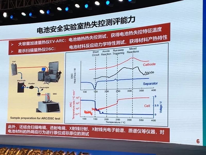

欧阳明高表示,为了解决动力电池安全问题,清华大学建立了电池安全实验室,开展了动力电池安全防控研究,清华大学电池安全实验室的基本热失控测试方法是,首先采用大型加热仪,实现大容量单体动力电池绝热热失控特性的定量测量。
在此基础上,把大容量加速量热仪ARC测试,与差示扫描量热仪DSC测试结合进行耦合分析。
此外,还结合扫描电镜、透射电镜、X射线衍射、X射线光电子能谱、质谱仪等仪器,对电池材料的热响应行为进行原位或非原位的测试。
在此基础上提炼出了电池热失控的三个特征温度,自生热的起始温度T1和热失控的触发温度T2,以及热失控的最高温度T3。基
于这些测试全面揭示了三种热失控触发机理:第一种是负极析活性锂,第二种是内短路,第三种正极释活性氧。这三种机理可以解释超过99%的电池热失控事故原因。

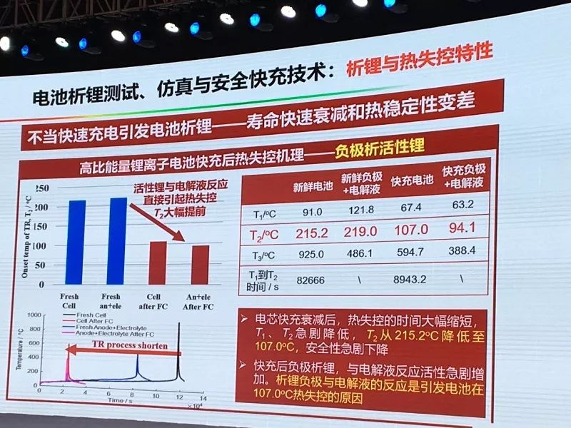

近期发生的充电事故的分析表明,主要是不当快速充电或过充引发电池析锂,导致热失控温度大幅度下降,从219℃下降到107℃,并与电解液剧烈反应,电池在107℃发生热失控。

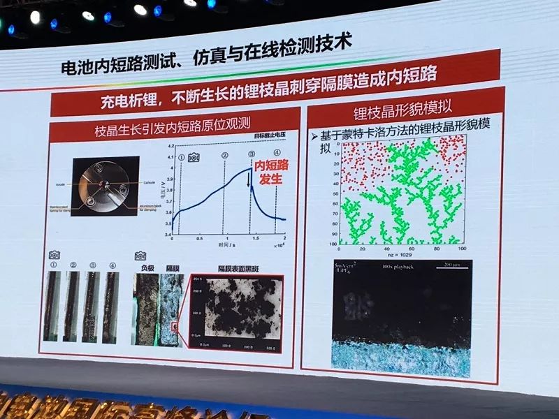

内短路是电池热失控的共性环节,各种各样的原因都可能产生不同类型的内短路,包括机械变形、挤压、撕裂,隔膜破裂、过充过放、极端过热。更危险的一种内短路是自引发内短路,如波音787的事故,是在制造过程中引入的杂质和颗粒,在长期运行之后累积演变发生的。
枝晶生长是可以模拟的,而内短路是较难进行实验再现的现象,需要发展各种各样的替代实验方法。我们发明了一种新的替代实验方法进行内短路的模拟测试,主要是将特制的具有尖刺结构的记忆合金内短路触发元件植入电池内部,升温使尖刺结构翘起并刺穿隔膜,模拟内短路过程。
通过该实验发现主要的内短路类型包括,铝-铜、正极-铜、铝-负极、正极-负极等四种电路。其中有的是立即发生热失控,如铝和负极的接触;而正极和负极接触一般不会发生热失控;铝和铜接触的危险程度也比较高,但是不一定马上引发内短路。
我们对热失控内短路建立仿真模型,其中很重要的是内短路位置的熔断,这种熔断可能导致整个内短路终止,也有可能导致更剧烈的内短路发生。
为此,我们对影响这种熔断的各种参数进行了分析。我们对整个内短路发生演变的过程进行了综合分析和总结,在此基础上,提出为防止发生热失控,必须要在早期阶段将内短路检测出来。

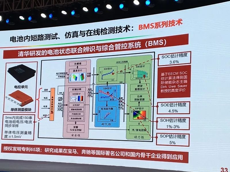

介绍其中的一种方法,是对串联电池组的内短路检测方法,主要基于一致性差异进行诊断。
具体来看,可以建立有内短路和没有内短路的等效模型,基于这个等效模型和平均差异模型进行在线参数估计,有内短路之后电位和等效阻抗发生了变化,我们对这两个参数进行了参数辨识,最后可以找出究竟是哪一个单体出现了问题,通过验证试验结果,很明显的能够发现某一个电池有内短路。
算法只是一个基础,在此基础上,我们还要结合大量工程实验数据,最终开发出了实用化的检测算法。当然仅仅内短路检测是不够的,需要对过充、过放、SOP等进行综合管理,才有可能实现内短路以及热失控的提前预警,这就是新一代的电池管理系统,是以安全为核心的全方位状态估计和故障检测。

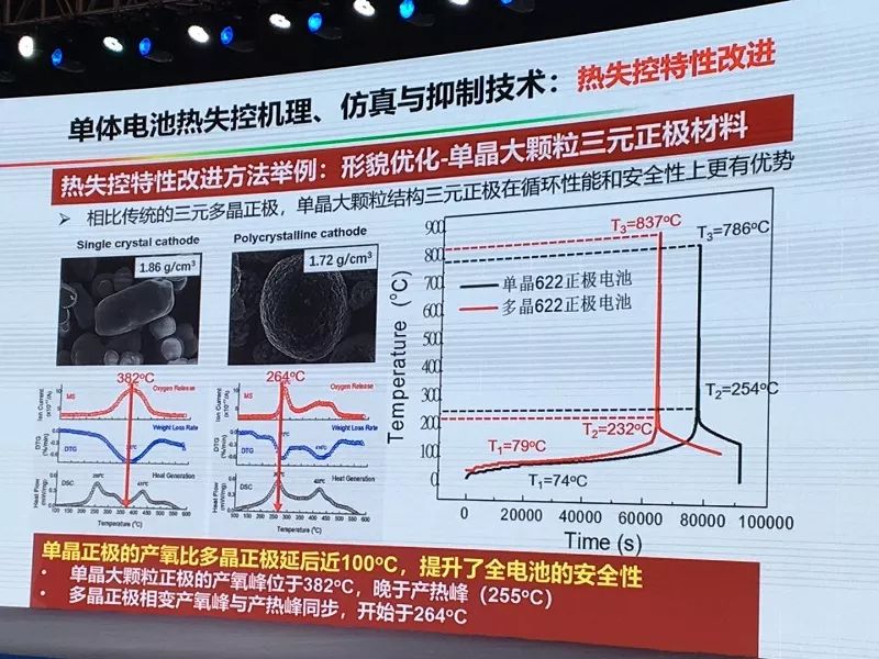

在统计多种电池材料体系的热稳定性参数的基础上,可以提出一系列电池热失控特性的改进方法,包括正极改性、负极改性、提升电解液的稳定性、采用热稳定性高的隔膜等,关键在于如何进行组合。
这里只展示其中一种方法,对正极材料的形貌优化,将传统三元多晶正极优化为单晶大颗粒结构的三元正极,单晶正极的产氧比多晶正极延后了100℃,热失控最高温度也有所降低。

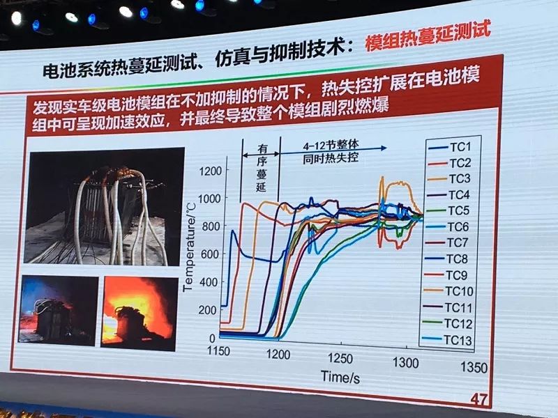

首先进行热失控蔓延过程测试,明显看出电池单体一个接着一个出现热失控。
其次,进行了并联电池模组热蔓延测试,发现并联模组热失控蔓延的独有特征,即多段V字形电压下降;在实车级电池模组不加抑制的情况下,热失控扩展在电池模组中可呈现加速效应,并最终导致整个模组剧烈燃爆。

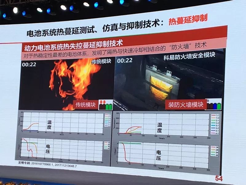

在此基础上进行了热蔓延抑制设计,包括隔热设计和散热设计,隔热设计是利用不同隔热材料防止模块热蔓延,散热设计是不同液冷流量对热蔓延进行抑制。
在一般的电池系统中,隔热和散热单独就可以解决热蔓延的过程,但是在新电池体系中需要把隔热和散热两者结合起来抑制热蔓延,这就是所谓的防火墙技术。

热失控包括诱因、发生和蔓延三个过程,诱因主要有两个,一是过充、快充、老化电池、低温充电等导致的析锂,二是各种原因导致的内短路。从系统本身安全性和材料体系的角度,进行单体电池热安全设计,在其他方法不可行的情况下进行热失控蔓延的抑制。

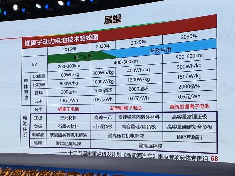

展望未来锂离子电池能量密度会继续提高,300Wh/kg的能量密度已经达到了,体积和能量都提升是不可逆转的趋势。在这种情况下,对安全防控的技术要求会越来越高,我们要着力解决锂离子电池的安全性问题,发展出更加安全的锂电池,保证电动汽车车产业的顺利发展。
在此基础上,国家新能源汽车重点专项的专家组在两年前形成了下一步锂离子动力电池技术路线图,要形成安全的高比能量电池。
从正极材料看,从目前的高镍三元发展到富锂锰基材料,锂离子电池正极材料还有很大的发展空间。从负极材料看,当前的重点是硅碳负极,下一步逐步提高硅的比例,当硅的比例提高到一定程度时,快充问题也会迎刃而解。
目前更重要的是电解液和隔膜,其中电解液需要增加添加剂,与正极和负极形成界面,用来阻碍正极失氧和负极析锂,而固体电解质还需要一定的时间发展。
