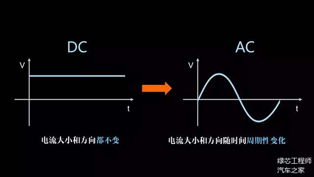

什么是直流电/交流电

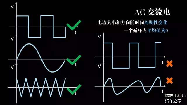

直流电DC:大小和方向都不变的电流,称为直流电,简称DC。
交流电AC:大小和方向随时间周期性变化的电流,被称为交流电,简称AC。一个循环内,交流电的平均值为0。

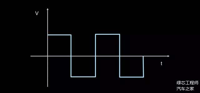

方形交流电是怎么产生的?
下面,我们从最简单的方形交流电开始,了解它是怎么产生的。

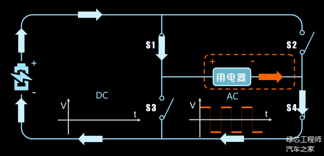

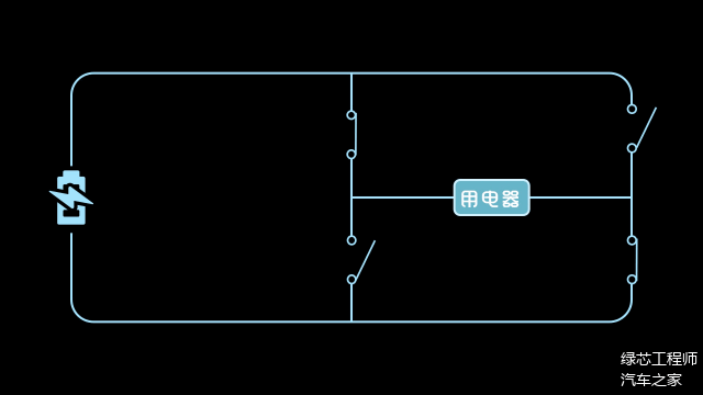

我们先来看一个神奇的电路。它有四个开关,一个电源和一个输出点,被称为逆变电路。
S1、S4闭合,电路接通。反转开关,通过用电器的电流也发生反转。如果不断的打开和闭合两个开关,方形交流电就产生了。

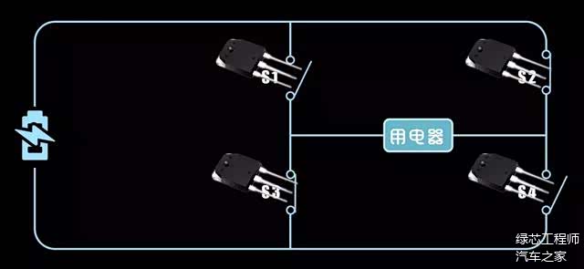

家用交流电的频率是50Hz,意味着每秒钟需要打开和关闭电路100次,如此高频的操作,怎么实现呢?
这就需要半导体开关的参与,例如IGBT和MOSFET,每秒可以开关数千、甚至几万次。再通过控制信号,就可以很容易地控制电路变化。

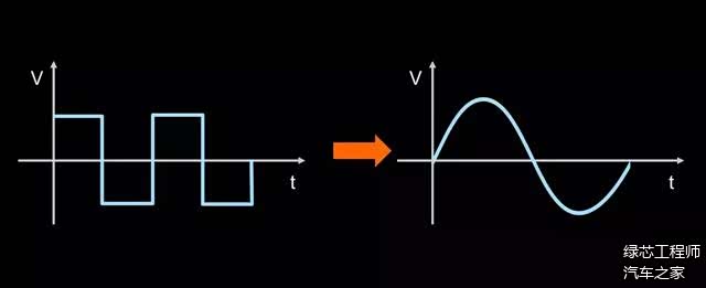

正弦交流电是怎么产生的?
接下来,方形交流波又是如何变成正弦交流波的?
前面,将开关按照固定频率打开和闭合,产生了方形交流波。

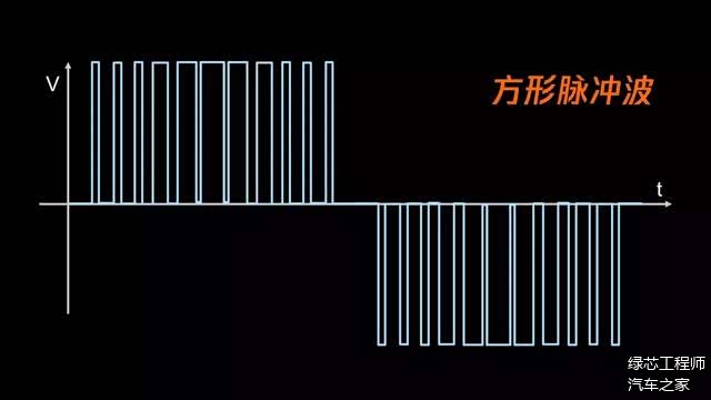

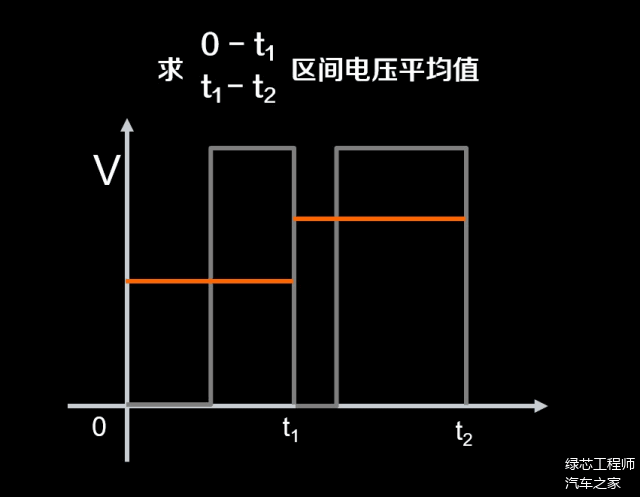

如果将开关按照变化的频率打开和闭合,在想要更大输出的地方,产生更大的脉冲,脉冲波则会变成这样。

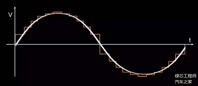

接着我们对单位时间的脉冲波求平均值,又会怎样?
你会惊奇的发现,这非常接近一条正弦曲线。而且脉冲越精确,切换频率越高,曲线越光滑。
