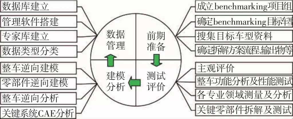

汽车企业对传统汽车的benchmarking技术开发开展的时间较久,也较为完善。对于新能源汽车,在标杆管理与传统车型具有通用性,但也有其独特性。通过对新能源汽车新产品开发目标定位,选择竞争目标车型,采购样车,组织开展对标项目。经过对benchmarking技术的分析和归纳,可以简单概括和总结,如图1所示。
图1 汽车benchmarking技术开发步骤

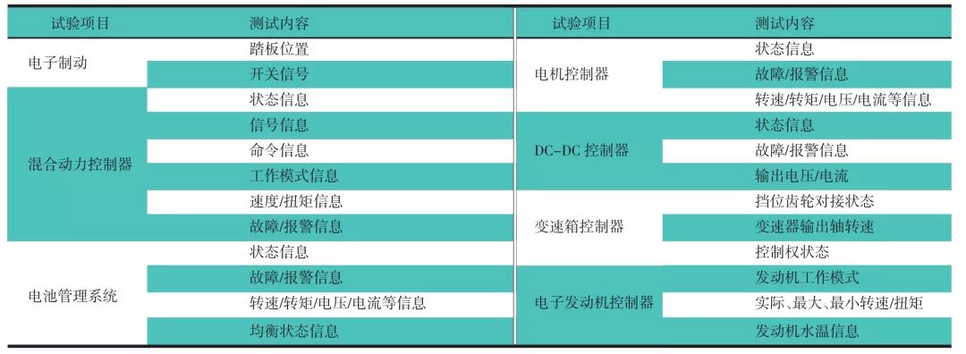

表2 CAN控制信息测量内容
3.1.3 各专业领域测试
对标杆车进行各个系统参数的测量,掌握原始信息,传统汽车的专业测量主要包括:整车测量(外形尺寸参数、通过性参数、整备质量等);车身专业测量(外表面间隙/段差测量、开闭件密封间隙测量、开闭件开启力度测量);电器测量(车载用电器电流测量);底盘专业测量(四轮定位参数、转向轮最大转向角、操纵件行程/操纵力测量、底盘非标测量:加速踏板自由状态上表面距地距离和下限位置距地距离、加速踏板力等)。由于新能源汽车车载更多的电控系统单元,因此关于CAN信号的测试项目需要更加完善,具体内容,如表2所示。

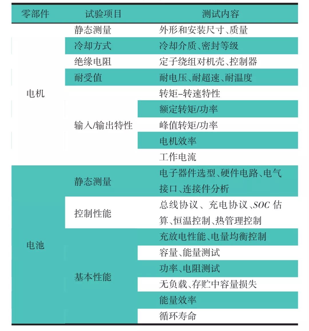

新能源汽车的能量来源是动力电池提供的电能,动力电池的能量来源是通过市电将电能转化为化学能储备在电池中,再通过放电电化学反应,将化学能转化为电能,用来驱动电机,并且通过电机控制器控制电机转速和转向,从而为整车提供动力系统。电池及电机的测试内容,如表3所示。
表3 新能源汽车电机和电池测试内容
