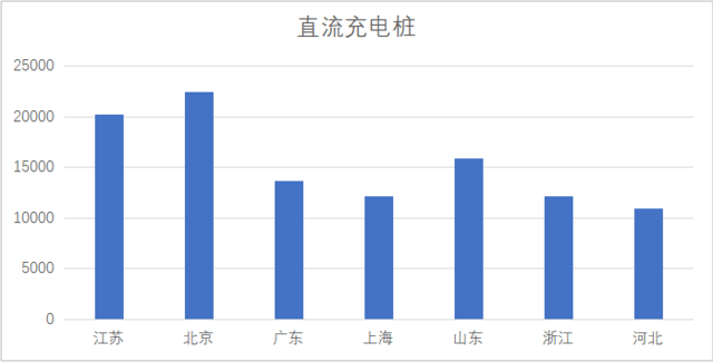

截至2019年7月,中国已经建成了全球最大的公共充电网络—— 一共计铺设了44.66万根充电桩,其中交流电桩25.95万根,直流电桩18.65万根。
以直流充电桩为例,实现“地区上万”这样规模的省份/直辖市就有近10个,如下图所示。
直流充电桩布局上万的省份/直辖市 图片来源:腾讯汽车原文配图

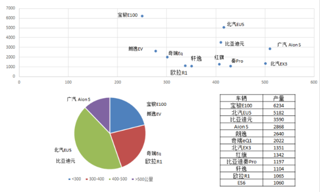

同时,随着补贴政策鼓励续航里程和动力电池技术的突破,电动汽车续航里程也在逐渐提高。截止到2019年7月国内的汽车企业新能源乘用车的续航格局,已经形成了分化。
2019年7月份新能源车产量及续航分层
2019年上半年还是续航400公里为主导,已经有续航500公里的车型逐步进入市场;原本续航300-400公里的车型,由于补贴退坡可能往更加经济实惠的250-300公里续航这个区段去配置。
因此对于目前的电动汽车而言,分层的结构会形成两类车——面向长距离续航和面向经济实用的车型。前一类通过安装60kWh以上的电池,基本上已经解决了电动汽车的里程焦虑。

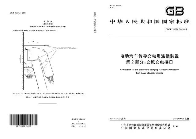

从充电接口标准来看,中国在演化路径上GB/T的充电接口标准(原有GB/T 20234.3-2015中规定额定电流最大为250A),在电压、电流两项指标上,都通过一个系统性的升级来切换到面向高功率设计。
连接接口:目前的充电连接接口标准往前推进是有一些阻力的,特别是由于接口与原有的不一样设计思路,使得需要有完善的充电接口兼容设备(充电转换接口)才能达到很好的新老交替,目前在这个点上,这个标准的出台时机是非常关键的。

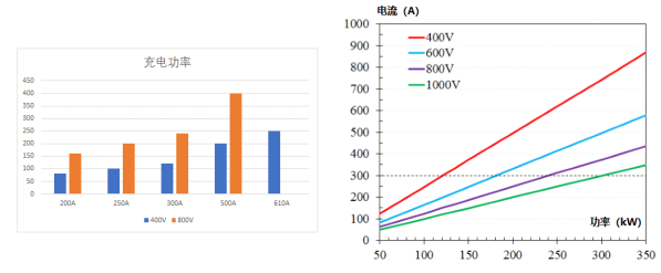

对车辆和动力电池的要求:车辆层面,在400V和800V条件下能达到的两个不同的充电功率,需要车企对各高压零部件的绝缘、耐压等级,铜排的载流、耐高温能力设计等进行调整。
对于电芯来说充电倍率要求3C和4C,整个电芯层面的设计取向需要从成本降低的角度考虑,这方面的需求相对比较窄。
而且对于电池系统里面的电气设计和电池热管理都提出了要求——在高功率快充条件下需要冷却的部件会增加,包括充电接口和充电线缆,甚至是电池系统内的电连接散热都需要进一步考虑,此外电池系统的低温加热也有新的要求。
充电功率的电压平台选择

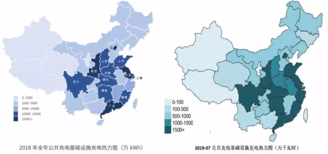

对电网和充电桩的要求:大功率充电站是根据用户充电时间与地点的选择,更大程度上取决于行驶的需要,呈现出离散的特点,也会对功率负荷要求呈现较为明显的随机性、间歇性特点。
特别是可能在极端需求下,如在夏季电力供应紧张时期,在区域特性上出现局部过负荷问题,这对于建超级快充桩和相应的快充站,影响是最为直接的。
相对而言从充电桩来看,倒是小问题了。大功率直流充电需要从电压和电流两个方面来提升。
电压首先要覆盖更宽的范围,从250-1000V的宽电压考虑,功率元器件的耐压、绝缘等方面,都需要在原有的设计上调整;电流需要从250A提升到500A,大部分的电气连接需要采取冷却措施。
更重要的是整个安全和温度的管理,由于这个功率对于充电过程中任何电连接点的温度都需要不超120℃。
2018年和2019年7月的分省份充电热力图
