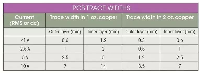

由于电机驱动器 IC 的进出电流较大(在一些情况下超过 10 A),因此应谨慎考虑进出器件的 PCB 走线宽度。走线越宽,电阻越低。必须调整走线尺寸,以使走线电阻不会消耗过多功率,避免导致走线升温。太小的走线其实可以作为电熔丝,并且容易烧断!
设计师通常使用 IPC-2221 标准来确定适当的走线宽度。这一规范针对各种电流电平和允许的温升提供了显示铜横截面积的相应图表,可转换为给定铜层厚度条件下的走线宽度。例如 1 盎司铜层中承载 10 A 电流的走线需要稍宽于 7 mm,以实现 10℃的温升。针对 1-A 电流,走线宽度只需为 0.3 mm。
鉴于此,10 A 电流似乎不可能通过微型 IC 板。
需要理解的是,IPC-2221 中建议的走线宽度适用于等宽长距离 PCB 走线。如果采用更短的PCB 走线也有可能通过更大得多的电流,且不会产生任何不良作用。这是因为短而窄的 PCB 走线电阻较小,且产生的任何热量都将被吸收至更宽的铜区域,而该区域则起到了散热片的作用。

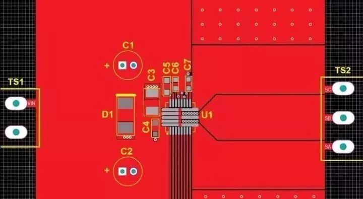

加宽 PCB 走线,
以使 IC 板能够更好地处理持续电流。
参见图中的示例。尽管该器件的 IC 板只有 0.4 mm 宽,但它们必须承载高达 3 A 的持续电流。所以我们需要尽可能地将走线加宽,并靠近器件。
走线较窄部分产生的任何热量被传导至较宽的铜区域,以使较窄走线的温升可以忽略不计。
嵌入在 PCB 内层的走线无法像外层的走线一样充分散热,因为绝缘基板的导热性不佳。为此,内层走线应设计为外层走线的约两倍宽。
作为一个大致的指导方针,下表显示了电机驱动器应用中较长走线(超过大约 2 cm)的建议走线宽度。
如果空间允许,使用更宽走线或覆铜区的布线可使温升和压降达到最低。

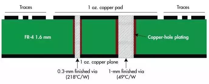

通孔是小型的电镀孔,通常用于将一根走线从一层穿至另一层。虽然热通孔采用同样的方式制成,但却用于将热量从一层传至另一层。适当使用热通孔对于 PCB 的散热至关重要,但是必须考虑几个工艺性问题。
通孔具有热阻,这意味着当热量流过通孔时,通孔之间会出现一些温降,测量单位为℃/W。为使这一热阻降至最低,并提高通孔传输热量时的效率,应使用大通孔,且孔内应含有尽可能多的铜面积。
应使用大通孔(图为通孔的横截面),且孔内应含有尽可能多的铜面积,以使热阻降至最低。
尽管在 PCB 的开口区域可以使用大通孔,但通孔往往置于 IC 板区域内,以直接从 IC 封装中转移热量。在这种情况下,无法使用大通孔。这是因为大型的电镀通孔可能会导致“渗锡”,即用于连接 IC 与 PCB 的焊料向下流入通孔中,从而导致焊接点质量不佳。
可以通过几种方式来减少渗锡。其中一种是使用非常小的通孔,以减少渗入到孔中的焊料量。然而,小型通孔的热阻更高,因此为实现相同的热力性能,需要更多的通孔。
另一种技术是在板的背面为通孔“搭帐篷”。这需要移除板背面阻焊层中的缺口,以使阻焊层材料盖住通孔。如果通孔较小,阻焊层将塞住通孔;因此,焊料就无法渗透 PCB。

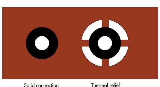

请注意,热通孔不得使用热风焊盘,它们必须直接连接至铜区域。
热通孔应直接连接PCB 上的铜区域。

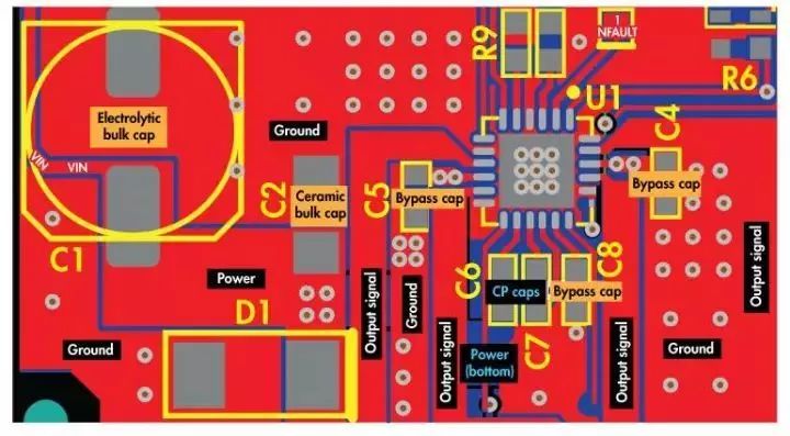

电机驱动器 IC 的元件布局指南与其他类型的电源 IC 类似。旁路电容器应尽可能地靠近器件电源引脚,而大容量电容器则置于其旁边。许多电机驱动器 IC 使用引导和/或电荷泵电容器,其同样应置于 IC 附近。
大多数信号直接在顶层路由。电源从大容量电容器路由至底层的旁路和电荷泵电容器,同时在各层过渡之处使用多个通孔。

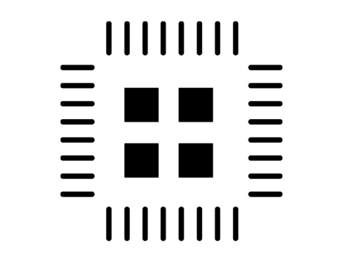

为沉积该 IC 板的焊膏而使用的模具开口并不一定会在 IC 数据表中详细说明。通常,SMT 工艺工程师对模具上应沉积多少焊料以及模具应使用何种图案有其自己的规则。
如果使用类似于 IC 板大小的单个开口,则会沉积大量焊膏。这样可能会因焊料熔化时的表面张力而导致器件被抬起。另一个问题是焊料空洞(焊料区域内的空腔或缺口)。在回流焊过程中,焊剂的挥发性成分蒸发或沸腾时,就会出现焊料空洞。这可能会导致焊料被推出焊接点。
为解决这些问题,针对面积大于约 2 平方毫米的 IC 板,焊膏通常沉积在几个小的方形或圆形区域。将焊膏分成更小的区域可使焊剂的挥发性成分更易于逸散出焊膏,而不会使焊料移位。
QFN 封装的该焊料模有四个小开口,用于沉积中央IC 板上的焊膏。

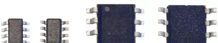

SOT-23 和 SOIC 封装
标准的引线封装(如 SOIC 和 SOT-23 封装)通常用于低功率电机驱动器中。

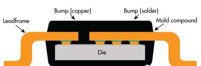

为了充分提高引线封装的功耗能力,采用“倒装芯片引线框架”结构。在不使用接合线的情况下,使用铜凸点和焊料将芯片粘接至金属引线,从而可通过引线将热量从芯片传导至 PCB。
倒装芯片引线框架结构有助于充分提高引线封装的功耗能力。

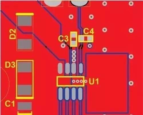

如下图所示为“倒装芯片引线框架”SOIC 封装的典型 PCB 布局。引脚 2 为器件电源引脚。请注意,铜区域置于顶层器件的附近,同时几个热通孔将该区域连接至 PCB 背面的铜层。引脚 4 为接地引脚,并连接至表层的接地覆铜区。引脚 3(器件输出)也被路由至较大的铜区域。
倒装芯片 SOIC PCB 布局
请注意,SMT 板上没有热风焊盘;它们牢牢地连接至铜区域。这对实现良好的热性能至关重要。

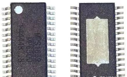

TSSOP 封装为长方形,并使用两排引脚。电机驱动器 IC 的 TSSOP 封装通常在封装底部带有一个较大的外露板,用于排除器件中的热量。
TSSOP 封装通常在底部带有一个较大的外露板,用于排除热量。

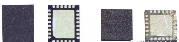

QFN 封装为无引线封装,在器件外缘周围带有板,器件底部中央还带有一个更大的板。这个更大的板用于吸收芯片中的热量。
为排除这些封装中的热量,外露板必须进行良好的焊接。外露板通常为接地电位,因此可以接入 PCB 接地层。

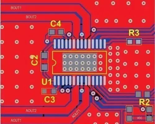

在理想情况下,热通孔直接位于板区域。在的 TSSOP 封装的示例中,采用了一个 18 通孔阵列,钻孔直径为 0.38 mm。该通孔阵列的计算热阻约为 7.7°C/W。
采用了一个 18 热通孔阵列的 TSSOP 封装 PCB 布局
通常,这些热通孔使用 0.4 mm 及更小的钻孔直径,以防止出现渗锡。如果 SMT 工艺要求使用更小的孔径,则应增加孔数,以尽可能保持较低的整体热阻。

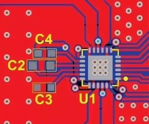

QFN 器件封装边缘四周的板避免在顶部使用铜层吸收热量。必须使用热通孔将热量驱散至内层或 PCB 的底层。
采用9个热通孔的 QFN 封装 PCB 布局
图中的 PCB 布局所示为一个小型的 QFN (4 × 4 mm) 器件。在外露板区域中,只容纳了九个热通孔。因此,该 PCB 的热性能不及 TSSOP 封装。

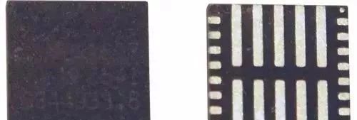

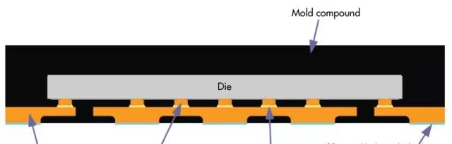

倒装芯片 QFN (FCQFN) 封装与常规的 QFN 封装类似,但其芯片采取倒装的方式直接连接至器件底部的板上,而不是使用接合线连接至封装板上。这些板可以置于芯片上的发热功率器件的反面,因此它们通常以长条状而不是小板状布置。
这些封装在芯片的表面采用了多排铜凸点粘接至引线框架。
FCQFN 封装在芯片的表面采用了多排铜凸点粘接至引线框架

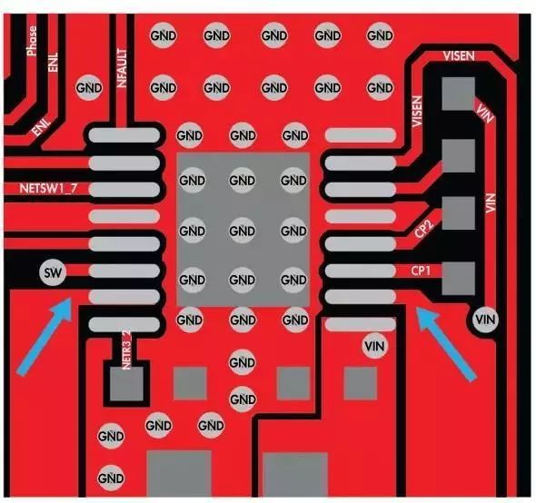

小通孔可置于板区域内,类似于常规 QFN 封装。在带有电源和接地层的多层板上,通孔可直接将这些板连接至各层。在其他情况下,铜区域必须直接连接至板,以便将 IC 中的热量吸入较大的铜区域中。
下图器件具有较长的电源和接地板,以及三个输出口。请注意,该封装只有 4 × 4 mm 大小。
FCQFN封装IC的 PCB 布局
器件左侧的铜区域为功率输入口。这个较大的铜区域直接连接至器件的两个电源板。
三个输出板连接至器件右侧的铜区域。注意铜区域在退出板之后尽可能地扩展。这样可以充分将热量从板传递到环境空气中。
同时,注意器件右侧两个板中的数排小通孔。这些板均进行了接地,且 PCB 背面放置了一个实心接地层。这些通孔的直径为 0.46 mm,钻孔直径为 0.25 mm。通孔足够小,适合置于板区域内。
