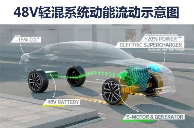

48V系统旨在建立第三种车载电源系统(on-board power network),其填补了近10年来12V系统与电动车所需的高压系统间的空白,后者被用于实现必要的特殊安全防护措施,因此只能被用于极少数的部件,且仅限于驾驶功能。随着电源要求的提升,传统的12V电源系统将导致电流强度(current levels)持续上升,因此需要48V系统提供辅助。
◆48V系统和ISG的功能及组件:
除了我们所了解的,48V电气系统包含的电动机、48V锂电池、直流/交流转换器以及电池总成控制单元外,想让48V电气系统真正达到节省燃油的目的,还需要以下部件和技术。其中几个重要的部件包含:
动能回收(Recuperation):当减速时,将动能转化为电能,并为电池充电。
滑行模式(Gliding mode):当行驶状况及电池充电量等条件允许时,总成中的内燃机将开始减速直至关断,使车辆能够自由地进行惯性滑行。
进阶启停技术:当车辆即将停下来时,尽管发动机已停车,但车辆仍可移动,从而达到省油的目的。
可变负载点(load point):可调节启动发电机的电动扭力器,使内燃发动机运行时的负载点达到能效最大值。
电辅助压缩机(Electric auxiliary compressor):当需要额外动力时,该部件可确保对进气的瞬时压缩,涡轮增压器随即作出响应(主要用处是用来减弱涡轮迟滞现象)。
怠速控制器(Idling rpm control):为提升能效及舒适度,可借助点电机实现内燃发动机的怠速控制。

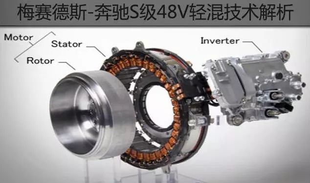

图为奔驰ISG一体式发电机,位于变速箱与发动机之间,通过行车电脑控制,不仅替代了发动机,还可实现多种功能于一身。
48V电气系统最值得一提的一点就是,取消了传统的起动机,并将ISG一体式的发电机/电动机布置在变速箱与发动机之间。ISG一体式发电机/电动机可以单独驱动车辆以低速行驶,并可以在发动机运转的同时参与输出。据官方数据称:瞬间可增加10-15kW的输出功率,其最大功率可以达到16kW,扭矩也可达到250Nm。同时动能回收可将80%减速能量转化为电能为电池充电。
奔驰ISG一体式发电机,担负着整车启动、低速驱动、发电和动能回收的任务。
