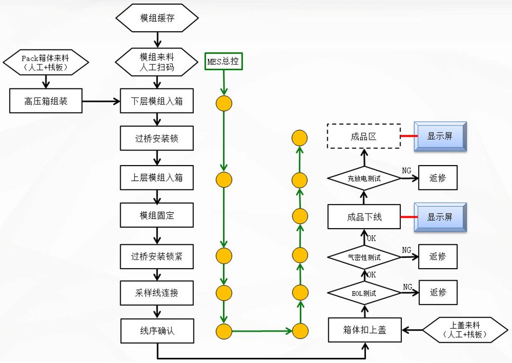

动力电池组装自动化生产主要包括:电芯处理段,模组组装段,模组框架焊接段,汇流排焊接段,PACK装配段。某方形动力电池生产流程如下图:
从图中可见动力电池组装流程基本是从头到尾连续进行的,一般在模组组装与电池包组装段之间通过模组缓存库来连接,也就是说,整个生产过程可以分成两段流程型自动线。

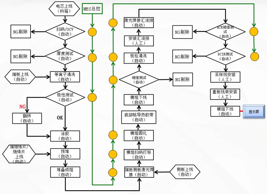

上料的同时会进行电芯的读码、电芯极性检测、电芯分选、电芯厚度检测、电芯电性能OCV等检测,并将不良品剔除。来料通过初检和分选之后,根据模组和工艺要求的不同会分别进行诸如等离子清洁、涂胶贴胶、电芯堆叠、模组组装、极耳裁切整形、模组框架焊接、模组打码扫码、模组检测、汇流排焊接、BMS系统连接、模组最终检测、模组下料等工序。
这一序列工序是完成从单个电芯配组成模组的组装工艺过程,从模组配组成电池包过程也基本类似。也就是说所有的工序、处理动作都是围绕单个电芯配组成模组再配组成电池包而进行的,如:只有经过一序列检测、处理合格,满足所谓“同一性”要求的电芯才能参与配组;电芯堆叠与模组框架组装好,符合成组要求,满足组装精度才能进行电芯串并联的焊接作业;电芯组装成模组后合不合格要通过测试才能确定等等。

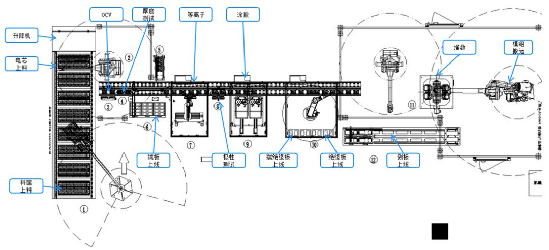

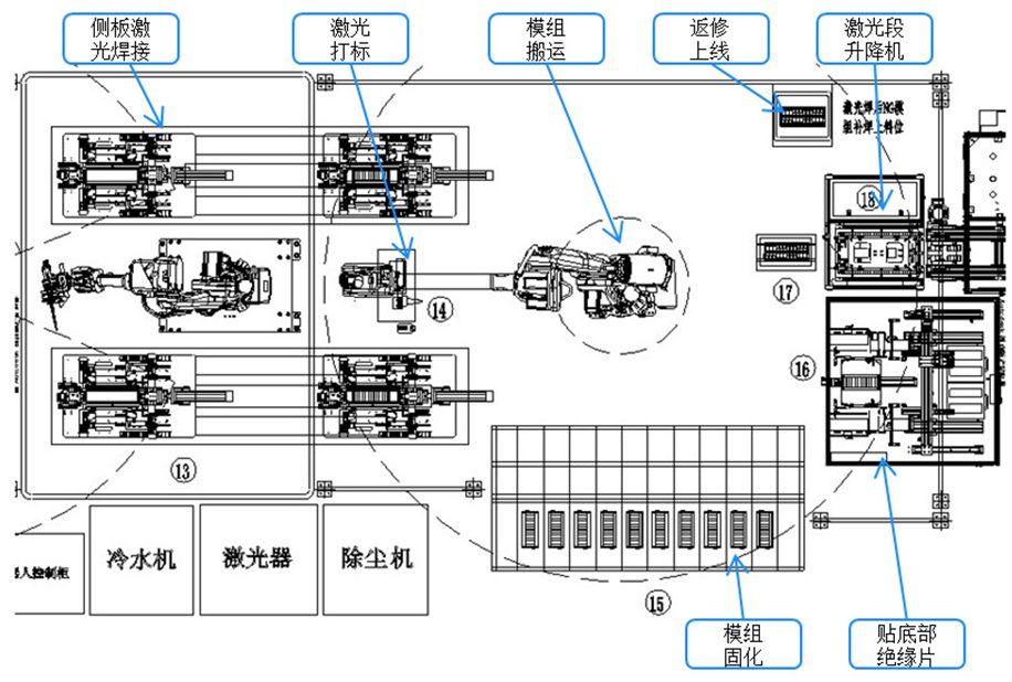

基于以上分析,尽量配置机器人参与电池组装生产是明智选择,配合输送线、视觉定位、专用设备(如高功率激光焊接机)和专用检测仪器等完成整个电池生产过程。
如上图所示电芯处理段,比较适合用同步带输送线(相比电芯尺寸小且变动也不大),各工位同步运行,各工序间状态和参数的连接、转换稳定可靠。模组堆叠、组装则更适合用选用机器人。如下图,模组框架外壳的焊接牵涉到焊接、视觉定位,同样应用机器人更方便灵活;至于把不同来料组装在一起,半成品/成品生产工位的转移就更能发挥机器人的灵活方便优势,这也是多规格小批量混线生产方式的最佳选择。

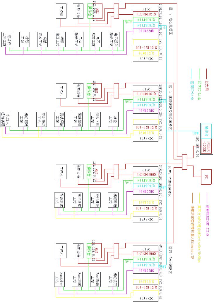

基于前文对动力电池生产线的分析,在保证安全的基础上,为了实现最少硬件配置,操作简单化(包括远程上电,初始化,设备基本处理等),就近配线原则。可以采用整线操作,区域集中控制,现场分布式总线连接控制方式来设计整个控制系统。
这也是基于模块化、标准化的设计原则,无论是机构还是电控,是电气还是控制,要以能实现功能站可单独调试、打包、转运、组装等一体化、模组化为设计目标。整线的控制网络参考实例见文后附页图示。
整线(Line)可分成几个区(Zone),每一个区或由若干模组(Module)组成。模组是指能完成产线生产中一个工作区段的模块(如:机器人配组、激光焊接等),模组由若干工站(Station)组成。工站分两类:基础站(Base Station)和制程站(Process Station,也包括Test站)。
制程站可以完成一道具体生产工序,它可能是一个独立设备。Test站是特殊的Process站,一般是指独立系统处理的测试工站,如嵌入式CCD检测。基础站连接各工序站,可能是输送线或是中间站,也可能是虚拟的工站。进一步地,工站还可以分成段(Segment),一个工段可以完成一个基本的工艺过程。
分层结构如下图。电气方面符合:线→区→模组(或站)的三层基本结构;控制方面符合:线→区→站(或模组)→段(可选层)的三(或四)层基本结构。从安全的角度看,可上电层:区或模组(站);可操作层:线或区或模组(站)。
越是底层优先级别越高,所以工站是电气和控制结构的基础,所有定义或结构围绕工站展开。同一层结构的不同模块间需实现独立封装设计,编写程序用数据须与实际物理输入/出地址独立。层之间、同层不同模块间、I/O链接等最好由配置来完成。

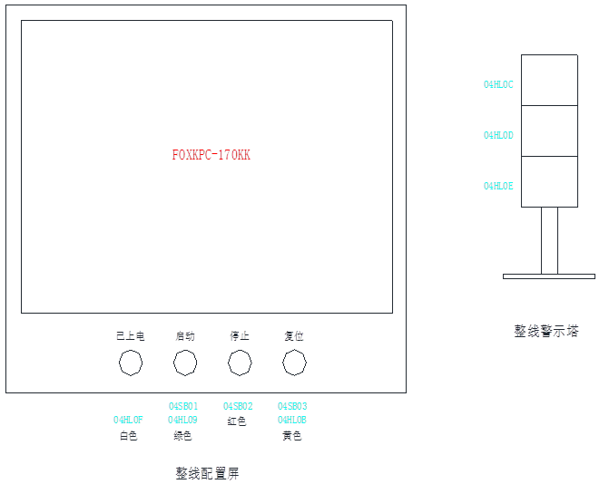

基于以上原则,整线操作由整线配置站处理,配置站可采用大尺寸的工业平板电脑及总操作台。配置站除了完成整线的监控外,还是承担MES前后端数据的连接平台。总操作台完成整线的启动/停止,相关状态显示及复位等基本功能。下图就是线一级的人机操作界面实例(下同),基本的按钮及指示与整线有关,运行于平板电脑的组态软件可对各区甚至各工站进行配置、操作、设置及显示,同时也是MES运行的平台。

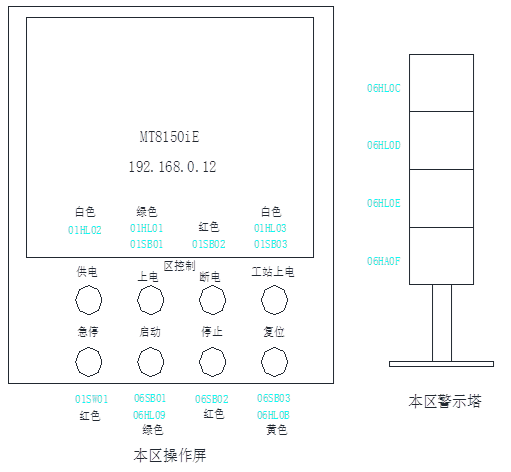

根据工艺及产线走向,整线可分几个控制区域,每一个区域配一个PLC及1个或多个操作台(包括HMI,保证安全的基础上以操作简单为原则),每一个控制区域既可以单独启停也可以通过整线启停。
下图是区一级的人机操作界面,基本按钮及显示与整区有关,专用的HM可以对本区各模组或工站负责,操作、设置、显示等都可在此进行。除非特殊需求,区内各模组或站不再配专用HMI。

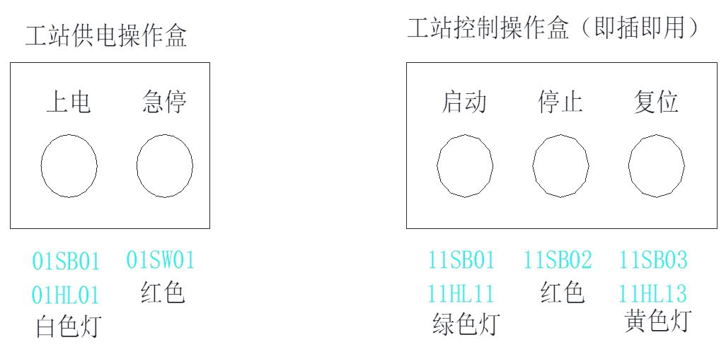

各站点通过网络或总线相互连接,现场传感器、执行器也可通过位总线连接。下图就是站一级操作盒,分2类。左边与安全相关,原则上必须配备;右边主要用于调试(选配)用,也即需要用时再连接上。
上面一些图中的按钮及灯指示的定义并没有严格的规定,可以根据实际应用而定义。但需符合2个基本原则:1,保证安全的基础上,操作要简单。2,线、区、站三级的定义要统一。现场只需配置常用的按钮及指示灯,无论是操作、状态显示、报警,还是参数设置,数据采集等等,主要在区HMI中处理。
