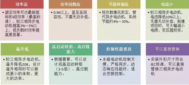

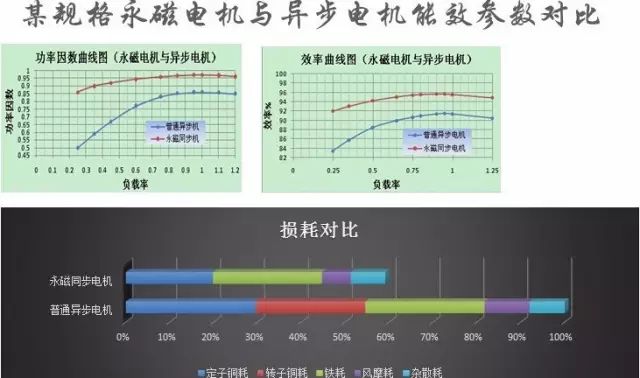

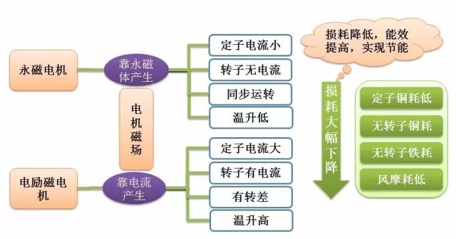

2、高效永磁同步电动机永磁同步电动机与感应电动机相比,不需要无功励磁电流,可以显着提高功率因数(可达到1,甚至容性),减少了定子电流和定子电阻损耗,而且在稳定运行时没有转子铜耗,进而可以减小风扇(小容量电机甚至可以去掉风扇)和相应的风摩损耗,效率比同规格感应电动机可提高2~8个百分点。而且,永磁同步电动机在25%~120%额定负载范围内均可保持较高的效率和功率因数,使轻载运行时节能效果更为显着。这类电机一般都在转子上设置起动绕组,具有在某一频率和电压下直接起动的能力。目前主要应用在油田、纺织化纤工业、陶瓷玻璃工业和年运行时间长的风机水泵等领域。
我国自主开发的高效高起动转矩钕铁硼永磁同步电动机在油田应用中可以解决“大马拉小车”问题,起动转矩比感应电动机大50%~100%,可以替代大一个机座号的感应电动机,节电率在20%左右。
纺织化纤行业中负载转动惯量大,要求高牵入转矩。合理设计永磁同步电动机的空载漏磁系数、凸极比、转子电阻、永磁体尺寸和定子绕组匝数可以提高永磁电机的牵入性能,促使它应用于新型的纺织和化纤工业。
大型电站、矿山、石油、化工等行业所用几百千瓦和兆瓦级风机、泵类用电机是耗能大户,而目前所用电机的效率和功率因数较低,改用钕铁硼永磁后不仅提高了效率和功率因数,节约能源,且为无刷结构,提高了运行的可靠性。目前1 120kW永磁同步电动机是世界上功率最大的异步起动高效稀土永磁电机,效率高于96.5%(同规格电机效率为95%),功率因数0.94,可以替代比它大1~2个功率等级的普通电动机。

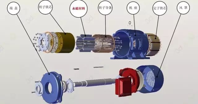

永磁电机种类繁多。根据电机功能大致可分为永磁发 电机和永磁电动机两大类 。
永磁 电动机又可分为永磁直流电动机和永磁交流电动机。而永磁交流电动机指的是带有永磁转子的多相同步电动机,所以常被称为永磁 同步电动机 (PMSM)。
永磁直流电动机如果按有无 电剧和 换向器来分.又可分为永磁有刷直流电动机和永磁无刷 直流 电动机 (BLDCM )。
