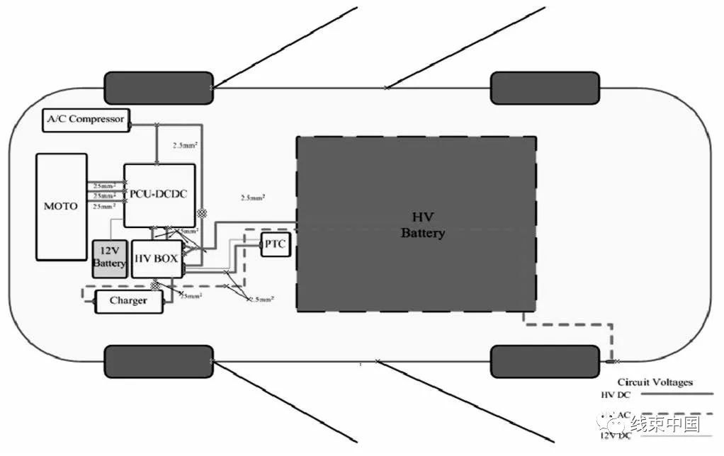

根据总布置及高压电气设计需求,高压线束布置基于就近原则,即尽量减少高压电缆用料来进行高压线束走向布置某纯电动汽车整车高压电气系统的布线方案如图所示。
某纯电动汽车高压系统布线概念图

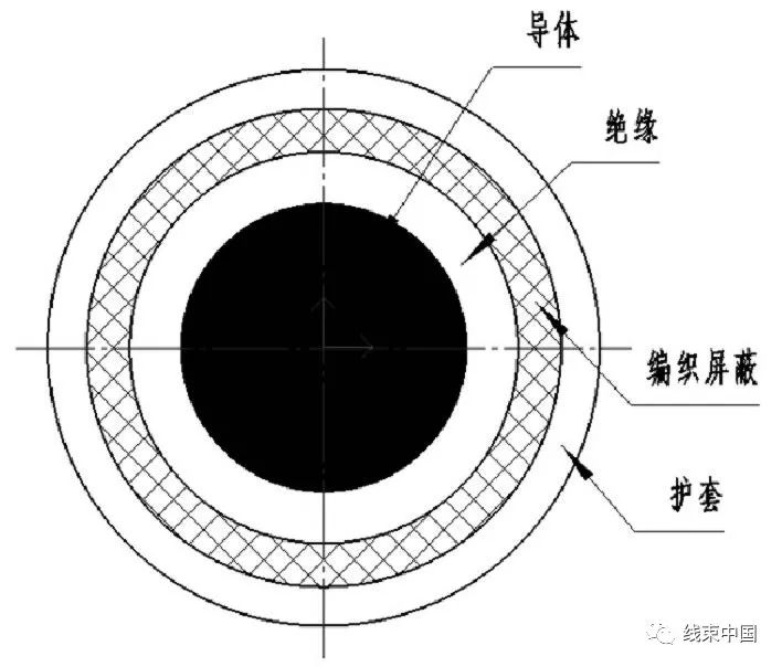

带屏蔽功能线缆横截面结构示意图
整车高压线束采用带屏蔽功能线缆,要求屏蔽层密度不小于85%,屏蔽层为镀锡铜编织网,电缆绝缘电阻大于 500 Ω/V,耐电压 2500V DC,工作温度范围为-40℃125℃。为满足标准要求,线缆外部护套采用橙色,正、负极线缆外部 护套采用增加红、黑标识,图 为带屏蔽功能线束横截面结 构示意图。

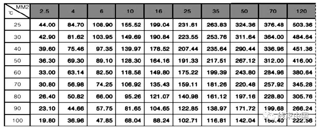

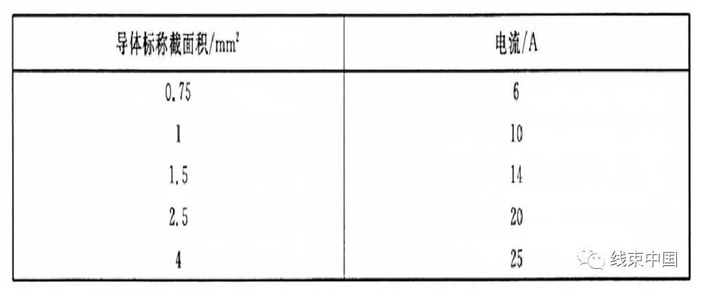

铜导线载流能力通常约(58)A/mm2,但随着温度的升高,铜导线载流能力下降。
不同线芯截面积对应的载流能力(GB/T 5013.2-2008
不同温度下不同截面电缆对应的载流能力实测值

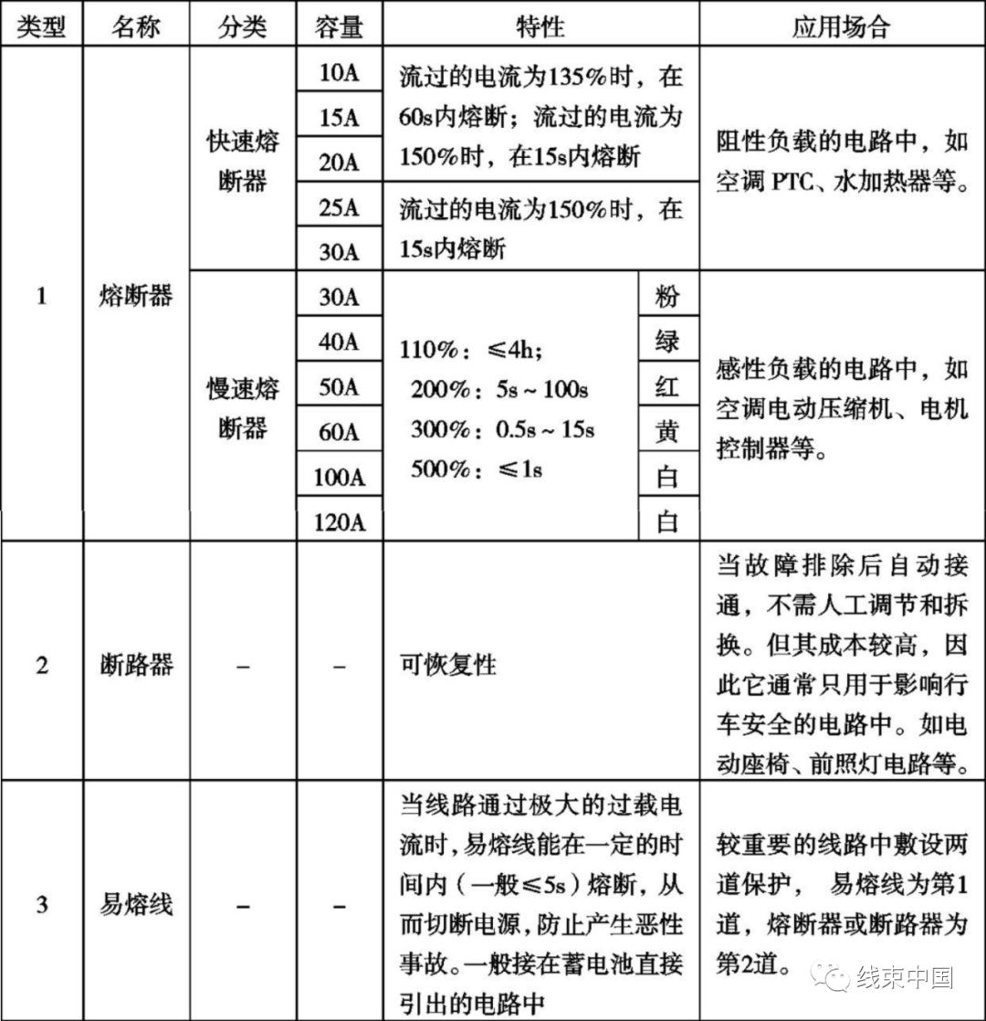

电阻型的负载与电感型的负载尽量避免使用同一类型的保险丝。其中电阻型负载一般选用快熔型保险丝,电感型负载一般选用慢熔型保险丝。具体确定保险丝规格时,应根据电器件的最大连续工作电流计算确定保险丝容量,可按经验公式:
保险丝额定容量=电路最大工作电流÷80%(或 70%
熔断器分类表

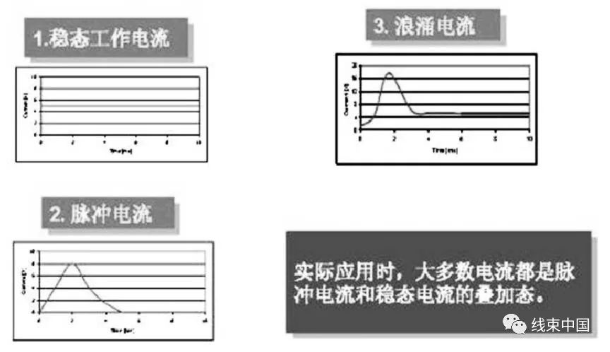

车辆上共用三种电流模型:稳态工作电流、脉冲电流和浪涌电流,在实际应用中,大多数电流都是脉冲电流和稳态电流的叠加态。
三种电流模型图

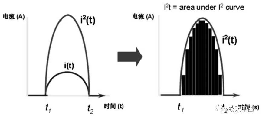

脉冲电流不包含稳态工作电流,熔断器必须承受足够的脉冲次数和一定时间持续的稳态电流,电流I2和熔断器熔断I2的比值得到相对 I2t,即
其中,脉冲电流的I2计算方法如下:
脉冲电流的 I2计算

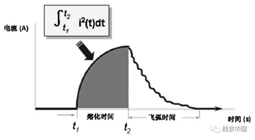

熔断I2是熔断器在熔化过程中电流转换的热能,熔断器熔断 I2计算方法如下:
保险丝熔断的 I2计算

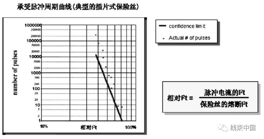

每一种熔断器都有自身的脉冲周期曲线,通常选定相对I2t<30%,再来确定熔断器的寿命是否满足设计要求。
相对 I2对保险丝寿命的影响

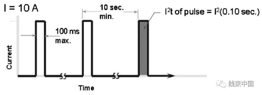

是负载为脉冲电流的高压电器工作时的电流曲线图,计算脉冲电流 I2t=0.1s*10A*10A=10A2s
脉冲电流示意图

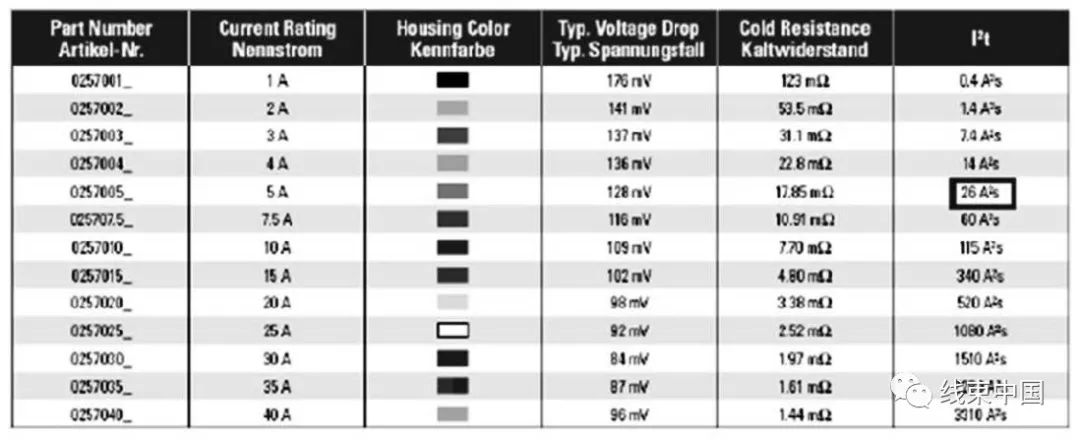

以某品牌熔断器熔断特性为例,熔断器熔断I2t=26A2s
某品牌保险丝性能参数表
计算得,相对I2t=10A2S/26A2S=38%

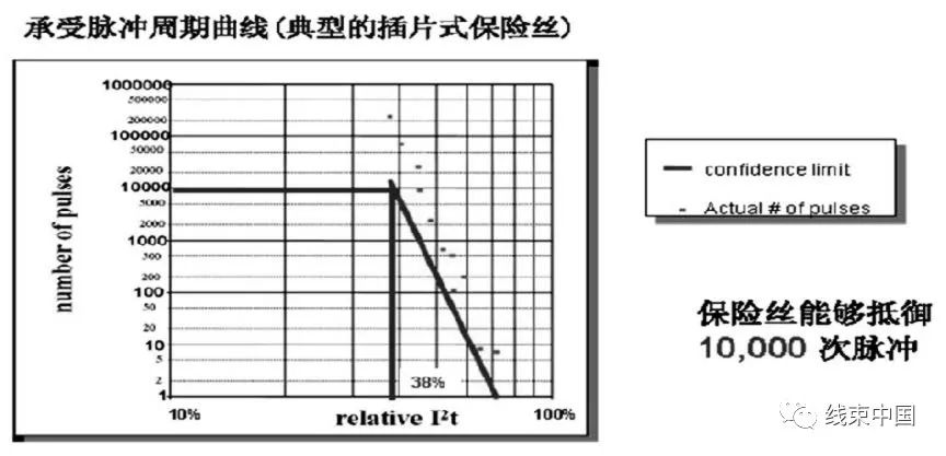

查该型号熔断器的脉冲周期曲线可知,在承受如下图所示的电流时其寿命大概为10000 次,如下图所示。
保险丝脉冲周期曲线

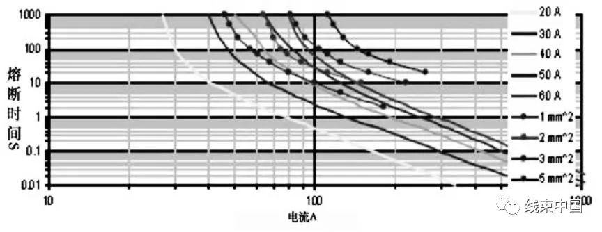

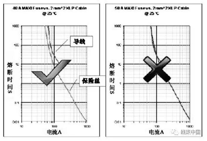

10 不同规格保险丝和导线的电流-熔断时间特性曲线
熔断器与高压电缆线径的匹配原则是在电流时间特性 曲线中,熔断器曲线要低于高压电缆曲线图12a),熔断器 曲线与高压电缆曲线不宜相交图 12b)。即流过相同值的电流时,熔断器要先于导线断开,从而达到保护电路的目的。
ab
11 保险丝与导线线径匹配示意图
11 显示了熔断器与不同电缆线径的匹配关系,图11a)为额定电流 40A 的熔断器与线径为 2mm的电缆的电流-时间曲线;图12b)为额定电流 50A 的熔断器与线径为 2mm的电缆的电流-时间曲线。由图可知当回路中流过100A 的电流时,40A 的熔断器将先于的2mm2电缆3s 左右熔断,从而达到保护回路的目的;而 50A 的熔断器则可能与 2mm2电缆同时熔断,无法达到保护回路的目的。

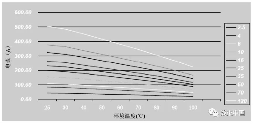

同一温度条件下,高压电缆所允许流过的最大电流应大于继电器触点最大允许电流,即在图12 的环境温度导线最大电流曲线中,与每一规格导线匹配使用的继电器触点最大允许电流点应位于该导线电流曲线下方。
12 环境温度导线最大电流曲线

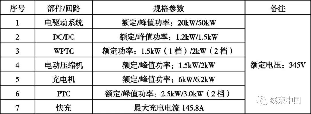

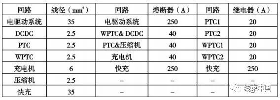

以某主机厂一款纯电动汽车为例,各高压部件规格如表所示。
某纯电动汽车高压部件规格表
基于上述核心零部件选型原则,确认各回路熔断器、继电器及电缆线径规格如表所示。
高压配电系统核心零部件选型表
