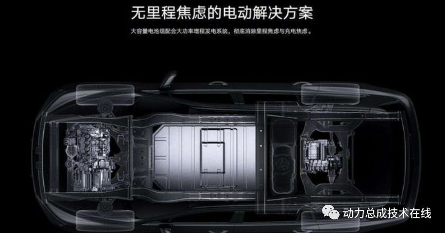

二、1.2T的小发动机能带得动5米长2吨多的大SUV?这不是小马拉大车吗?
能带动,不是小马拉大车。
首先要知道增程式的发动机是不直接驱动车轮的,驱动车轮的是电动机,给电动机供电的除了增程器(发动机+发电机)外还有电池。在急加速时,电池与增程器同时给电动机供电(主要依靠电池),输出最大功率保证性能。而在匀速行驶时,车辆所需功率很小,增程器不仅可以独立供电,还有多余的电能可以回充电池,将刚才急加速所耗费的电量补回来。
可以这么认为,电池负责提供爆发力,而增程器负责提供匀速行驶时的基础驱动力,并将电池电量保持在健康的水平。像理想ONE这么大的一辆SUV,在以120km/h的速度匀速行驶时所需功率只有30kW左右,而1.2T的增程器发电功率可达60kW,完全不用担心带不动或者电量无法维持的情况。
很多大排量多缸发动机为什么要提供闭缸技术,就是因为多数情况下车辆根本用不上发动机的全部功率,只在急加速时才需要火力全开,而在匀速行驶时关闭大部分气缸都足够了还能省油。
三、三缸机是垃圾,抖动严重,开着很难受
几乎没抖动、噪音很小、开着和电动车一样舒服。
三缸机由于气缸冲程无法对称抵消,所以抖动问题确实更难控制,但这是针对传统燃油车而言。
对于增程式来说,由于发动机不直接驱动车轮,没有变速箱与传动轴相连接,所以发动机自身的抖动很难传递至驾驶舱内,可以通过减震措施很好的隔绝抖动。理想ONE通过四个独立悬置将发动机的震动控制得非常好,通过前段时间媒体与准车主们的试乘试驾体验来看,几乎没人能察觉到增程器启动或提高转速时有什么明显震动。
至于噪音确实无法完全避免,但增程方案在噪音控制方面也有明显优势。前面提到了,车辆的爆发力是由电池来提供的,在急加速时增程器无需拉高转速来输出大功率,它依然可以在较低转速下运行,所以不会有轰油门那种夸张的噪音。您不可能一直踩着地板油加速,当车辆匀速运行时,增程器输出功率大于车辆所需功率,多余的能量就可以回充至电池,这样刚才急加速时所耗费的电量就可以补回来了,以备下次急加速时所用,电池电量也能很好的维持在健康水平。
