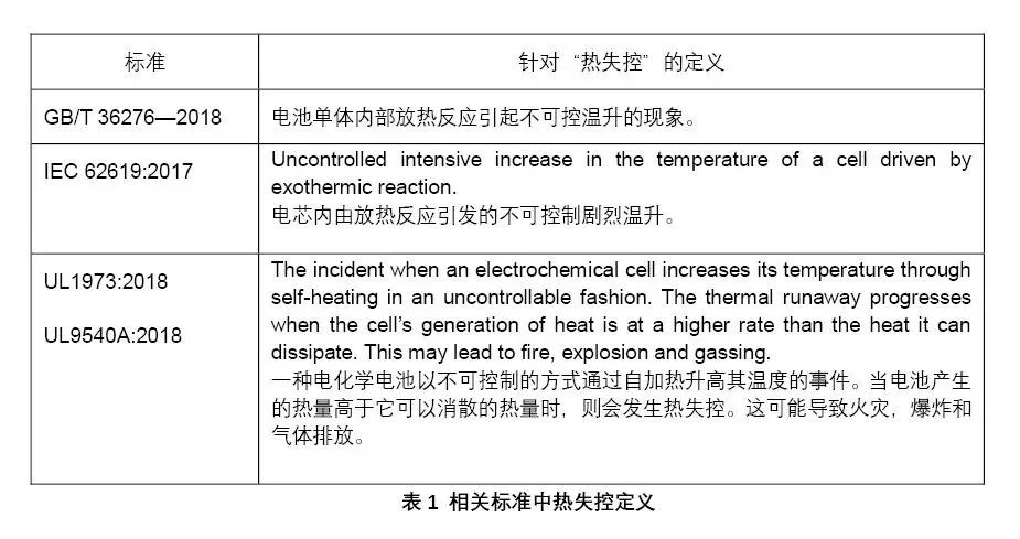

电化学电池以不可控制的方式通过自加热升高其温度的事故即为热失控。目前,多个标准中都有针对热失控的定义,见表1▼

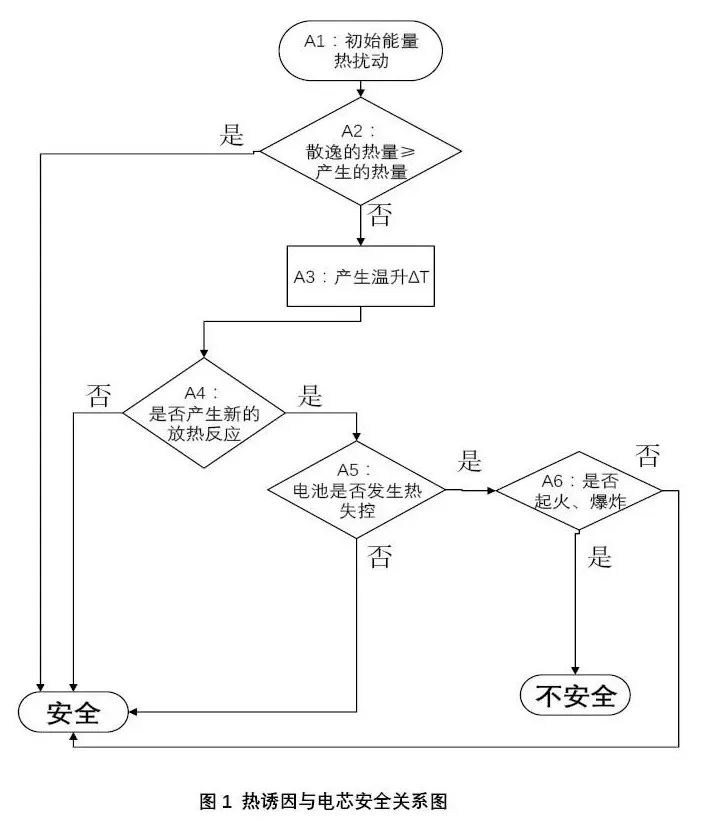

热失控的产生源于电芯内部热量阶段性变化,其与电芯安全关系如图1所示▼
A1阶段:电芯在使用过程中首先会产生初始能量热扰动,引起热扰动的能量来源包括电芯内部正常的锂离子充放电化学反应、内部非正常化学反应(如不符合额定电压、电流、温度或有热传导的滥用造成的内部剧烈反应,外部和内部机械结构损伤最终造成的内部剧烈反应等),从而导致电芯产生热量。与此同时,电芯会向外进行热量散逸,同时部分化学反应会伴随吸热;
A2阶段:当电芯散逸的热量+反应消耗的热量≥电芯获得的热量时,电芯是安全的;
A3阶段:当电芯散逸的热量+反应消耗的热量<电芯获得的热量时,电芯产生温升ΔT。如果ΔT没有带来电芯内部新的放热反应,则电芯是安全的;
A4阶段:如有新的放热反应(如SEI膜的分解放热、电解液的分解放热、氟化物粘结剂的分解放热、电解液分解放热、正极活性材料分解放热、过充电时沉积出的金属锂与电解液发生反应放热、金属锂与粘结剂的反应放热、可燃物质的燃烧等),当这些反应放热所带来的电芯内部反应速度不可控时,电芯温度上升将不可控,便会引起A5阶段中我们常规所定义的热失控,如【图1】各储能相关标准中规定的电芯内部放热反应引起不可控温升的现象。
电芯在使用后的状态描述可分为未失效和失效两种状态。未失效即为电芯还可以在满足使用条件下继续使用,而失效状态则表明电芯不再适于继续使用。失效的状态描述又可分为安全状态和非安全状态两种:安全状态仅表现为电芯的容量衰减异常、内阻变化异常等;而非安全状态一般指电芯对外将产生不可控的能量释放。
当电芯发生热失控时,其能量释放、有毒有害物质释放的不可控即被定义为起火、爆炸,此时即可判定电芯发生了安全事故。

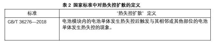

热失控电池产生的热量高于它可以消散的热量时,热量进一步积累,可能导致火灾,爆炸和气体释放。如果电池系统中,由于一个电芯产生热失控而引发其他电芯热失控,即为热失控扩散。国家标准GB/T 36276-2018中给出的热失控扩散定义如表2所示。

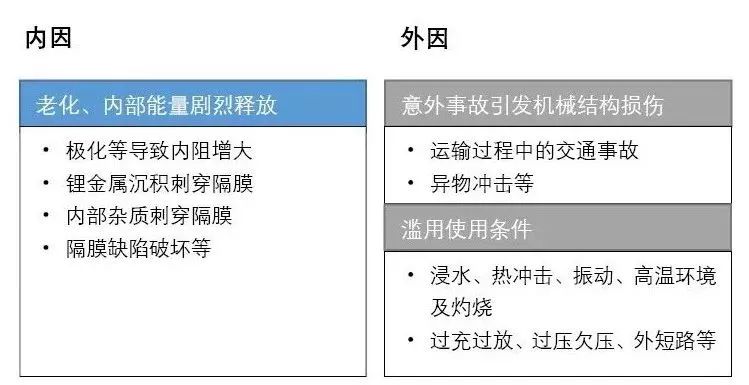

热失控现象的产生原因可以分为两类:内因和外因。内因主要指在电池设计及制造过程中产生的原因;外因主要指在电池运输、安装及运行维护过程中由于人员、外部条件等导致的原因。分类概括如下▼
在诸多标准中提及的热失控触发方案仅是对其滥用方式的一种模拟,并不能完全表征电芯所有可能诱发热失控的原因。

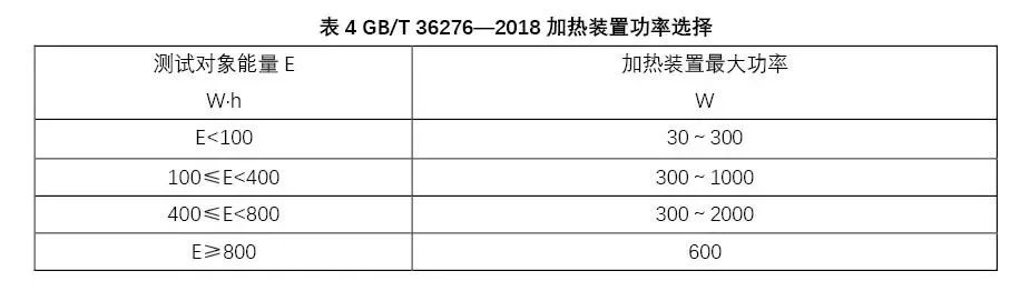

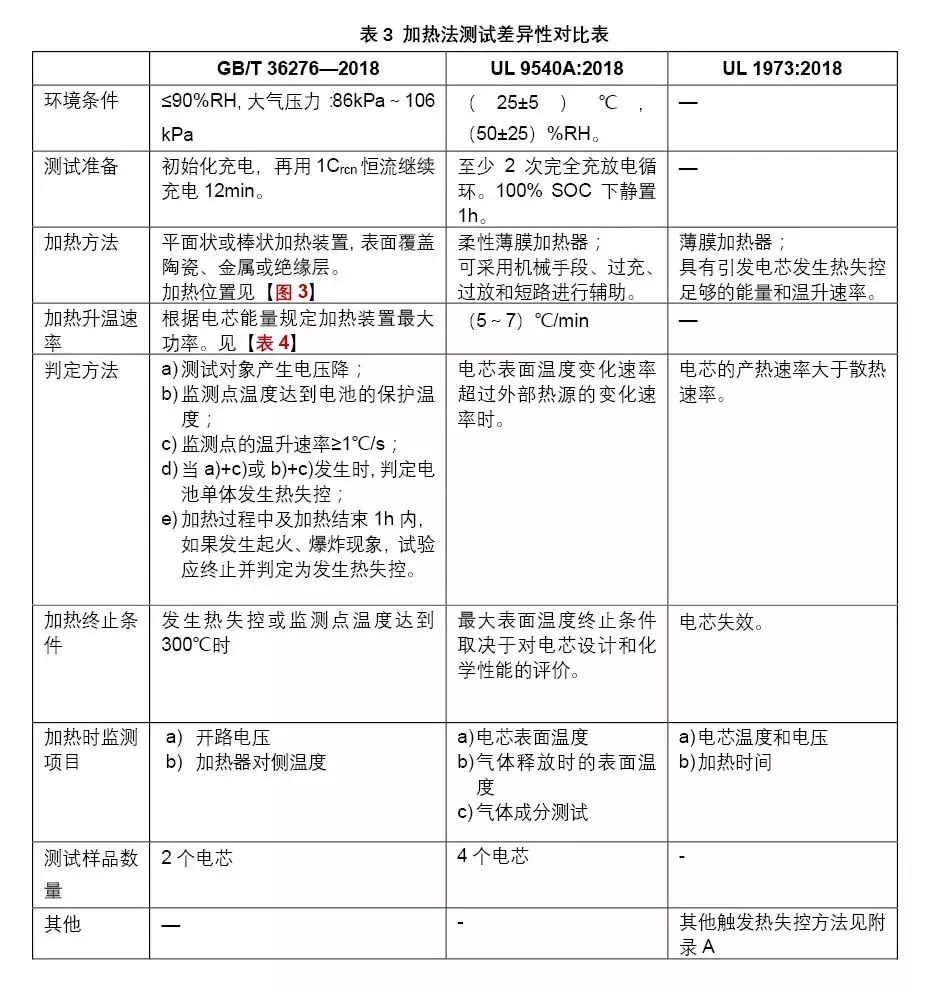

目前,包含储能用电池热失控要求和测试方法的相关标准有GB/T 36276—2018, UL 9540A:2018,UL 1973:2018,各标准应用情境不尽相同,因此在技术要求、触发热失控方法、测试手段等方面存在差异,差异性汇总如表3所示▼
★应用范围对比:
GB/T 36276—2018适用于电力储能用锂离子电池;
UL 9540A:2018中未做具体说明,可适用于所有储能系统用电芯;
UL 1973:2018适用电芯类型包括锂离子、锂金属,钠硫,氯化钠镍和铅酸。
★测试目标对比:
GB/T 36276—2018侧重于检测储能用锂离子电池在发生热失控时是否发生起火、爆炸。如若发生起火、爆炸,试验终止且判定型式试验不合格,直接影响产品的出厂使用;
UL 9540A:2018侧重于检测储能系统用电芯发生热失控时,对其起火特性进行评估,获得相关数据,以用于确定储能系统防火防爆措施。
UL 1973:2018侧重于检测电池系统中电芯发生热失控时,对周围电芯及电池系统的影响,获得相关数据,以便通过电芯设计减少单个电芯失效时对整个电池系统的影响。
★测试方法对比:

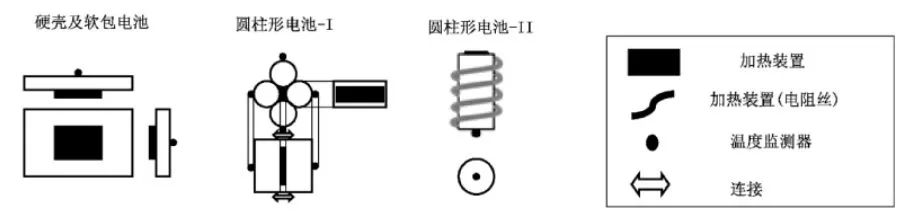

GB/T 36276—2018和 UL 9540A:2018触发电芯热失控的方法均为加热法;
UL 1973:2018除采用外部加热法外,提供了多种触发热失控方法;
内部缺陷类:导电污染物、隔膜破坏、内部加热器;
外部应力类:外部加热器、挤压机制、针刺、短路、过充。
(详见UL 1973:2018附录F)
图3 GB/T 36276—2018 热失控试验加热装置示意图

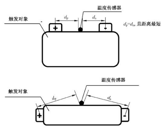

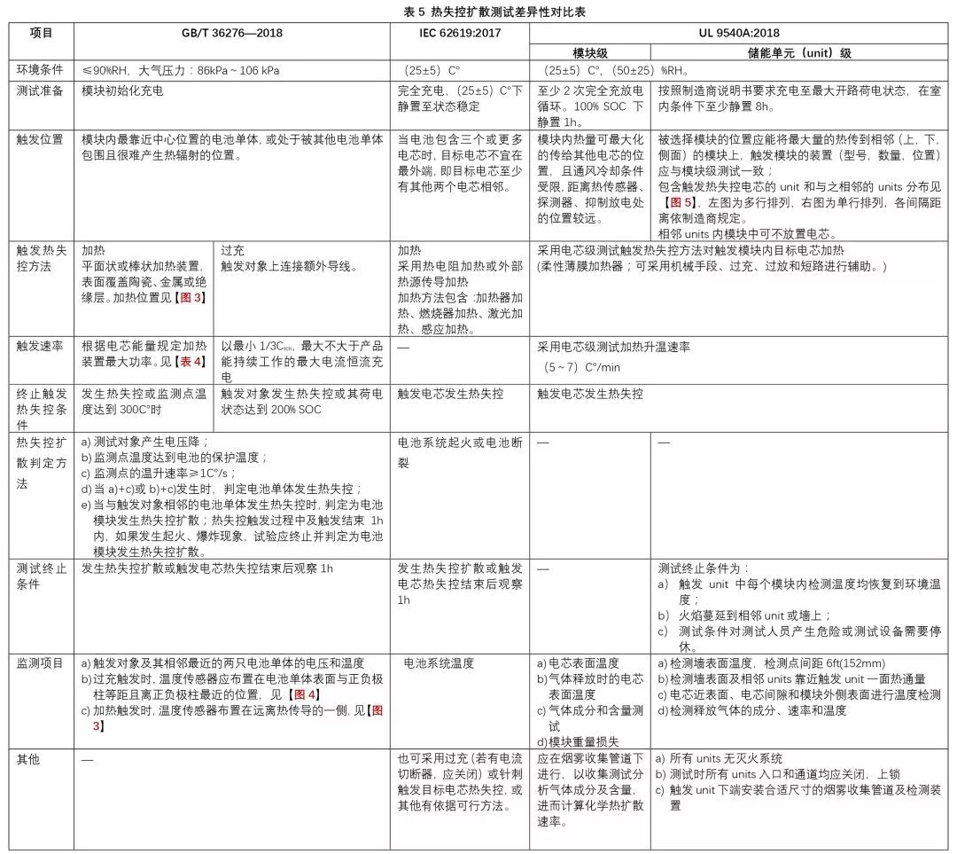

目前,包含储能用电池热失控扩散要求和测试方法的相关标准有GB/T 36276—2018,IEC62619:2017,UL 9540A:2018。各标准应用情境不尽相同,因此在技术要求,测试手段等方面存在差异,差异性汇总详见表5所示▼
表5 热失控扩散测试差异性对比表
★应用范围对比:
IEC 62619:2017适用于工业应用(包括固定应用)的锂离子电池;
UL 9540A:2018中未做具体说明,可适用于所有储能系统。
★测试目标对比:
GB/T 36276—2018和 IEC 62619:2017均侧重于检测电芯在触发热失控时相邻或其他部位电芯是否发生起火、爆炸、热失控扩散;
★测试方法对比:
GB/36276—2018和IEC 62619:2017中热失控扩散测试均采用包含多个电芯的模块或电池系统进行测试,以检测单个电芯发生热失控时对周边电芯的影响;
UL9540A:2018中测试均是建立在储能系统使用前提下进行,分为模块级和储能单元级,旨在研究发生热失控扩散后的模块及储能单元起火特性。
图4 GB/T 36276—2018过充触发时温度传感器布置位置示意图

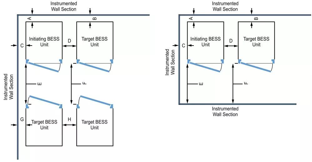

图5 储能单元热失控扩散测试分布示意图
A——触发单元与其后侧装备有检测设备的墙(以下简称检测墙)之间的间距;
B——目标单元与其后侧检测墙之间的间距;
C——触发单元与其侧面检测墙之间的间距;
D——触发单元与目标单元之间的间距;
E——触发单元与目标BESS单元或检测墙之间的间距;
F——目标单元与目标单元或检测墙之间的间距;
G——目标单元与检测墙之间的间距;
H——目标单元之间的间距。
注1:在水平方向检测墙应超出目标单元外壁至少1.6ft(0.49m);
注2:检测墙应至少高12ft(3.66m),且比units至少高2ft(0.61m);
注3:检测墙表面应覆盖5/8in(16mm)厚的石膏壁板并喷成纯黑色;
