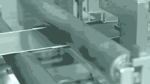

而接下来的分条工序就是通过切刀对电池极片进行分切。
极耳模切简单说就是做出正负两极的小耳朵

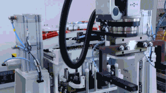

上料
将电芯传送到制定位置,机械手自动抓取送入模组装配线。
在宁德时代的车间内从自动搬运材料到为设备喂料100%实现了自动化

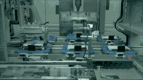

将电芯组合起来——电芯涂胶
电芯组装前,需要表面涂胶。涂胶的作用除了固定作用之外,还能起到绝缘和散热的目的。CATL宁德时代采用国际上最先进的高精度的涂胶设备以及机械手协作,可以以设定轨迹涂胶,同时实时监控涂胶质量,确保涂胶品质,进一步提升了每组不同电池模组的一致性。
电芯的涂胶过程
