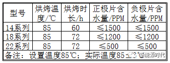

圆柱电芯经过滚槽之后,接下就是非常重要的一步:烘烤。电芯在制作过程中,会带入一定的水分,如果不及时得把水分控制在标准之内,将会严重影响电池性能的发挥和安全性能。一般采用自动真空烤箱进行烘烤,整齐放入待烘烤电芯,在烘箱里面摆好干燥剂,设置参数,加热升温至85℃(以磷酸铁锂电芯举例),需要经过几个真空干燥循环才能达到标准。
几种不同尺寸电芯烘烤标准:

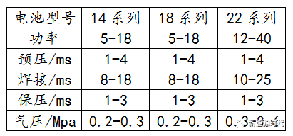

提前将盖帽放入手套箱中,一手将盖帽紧扣在超焊机下模具,一手拿电芯,电芯正极耳与盖帽极耳对齐,确认正极耳与盖帽极耳对齐OK后,踩下超焊机脚踏板开关。之后需要全检电芯:自检极耳焊接效果①观察极耳是否对齐②轻拉极耳,看极耳是否松开。超焊盖帽虚焊的电芯需要重新进行超焊。
超焊机设备参数经验值:
