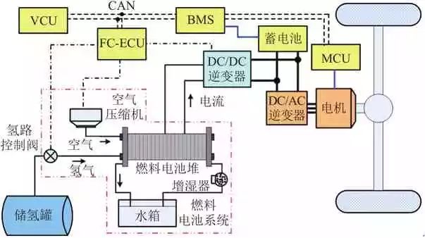

燃料电池电动汽车是指由电动机驱动,由燃料电池提供部分或全部电能的新能源汽车,主要由电机系统、燃料电池系统、储氢系统、整车控制器(VCU)、燃料电池控制器(FC-ECU)、蓄电池、电池管理系统(BMS)等组成,如图1所示。与常规电动汽车类似,燃料电池电动汽车的动力源为电机,整车控制器根据驾驶员需求,控制电机转矩的大小,从而驱动整车运动;与常规电动汽车的不同之处在于,常规电动汽车的能量源为蓄电池,而燃料电池电动汽车为燃料电池或燃料电池和蓄电池的组合。燃料电池以氢气和空气为燃料,在燃料电池堆中通过电化学反应产生电流,通过DC/DC逆变器实现与蓄电池的耦合,共同为电机供电,从而实现整车驱动。燃料电池控制器根据VCU的控制指令,控制输入燃料电池的氢气和空气的流量,从而实现对燃料电池输出电流的控制。
图1 燃料电池电动汽车工作原理

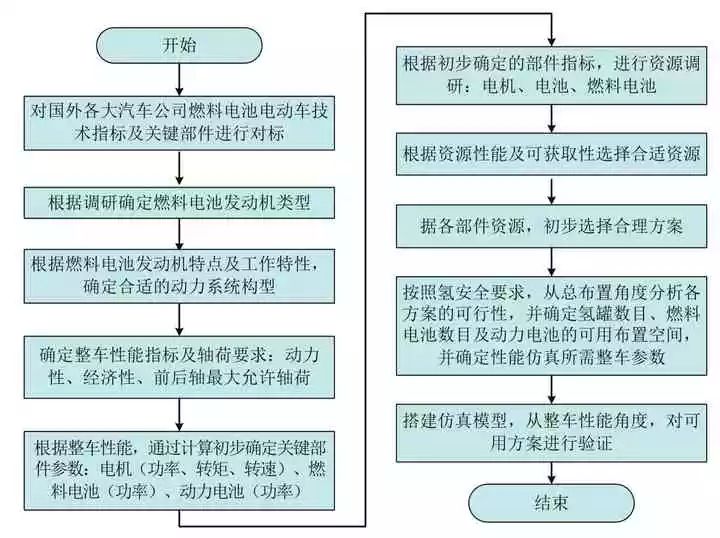

目前,国内燃料电池电动汽车尚处于研发阶段,相应的关键技术也处于探索阶段,因此,本文基于成熟的传统汽车设计开发流程,提出了如图2所示的燃料电池电动汽车匹配设计流程。
图2 燃料电池电动汽车匹配设计流程
由于目前国内在研发燃料电池电动汽车方面可借鉴的经验较少,所以设计前期的工作步骤如下:(1)针对国外成熟的燃料电池电动汽车开展对标分析,为燃料电池电动汽车的开发提供参考,并确定合适的燃料电池电动汽车动力构型。(2)根据关键总成的技术现状,确定包括动力性、经济性、前后轴最大允许轴荷在内的燃料电池电动汽车的关键指标;基于整车性能指标,通过计算初步确定关键部件参数,并根据相应参数及可用资源选择可用部件;基于选定的电机、电池、燃料电池等部件,进行总布置设计,以确定总布置的合理性,此时需要重点关注储氢系统的布置方案。(3)根据总布置确定的整车参数,通过搭建仿真模型,对整车性能进行验证。

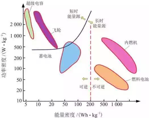

燃料电池特性是合理使用燃料电池发动机、设计燃料电池电动汽车动力系统构型、开发整车控制系统的基础。与其它能量源相比,PEMFC具有很高的能量密度,而其功率密度却较小[11],如图3所示。因此,为了获得较长的续驶里程和整车动力性,一般采用与蓄电池耦合的供电方式。

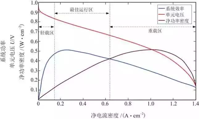

由图4可知,燃料电池的最佳运行区在中负荷区;当负荷较小(轻载区)时,由于空气压缩机等附件的寄生功率较大,所以系统总体效率较低;当负荷较大(重载区)时,虽然净功率密度较大,但所需燃料及空气量较大,其系统效率下降较快,又由于存在浓度损失,所以电压下降较快。同时,燃料电池在重载区工作对其使用寿命影响较大[11]因此,为了延长燃料电池的使用寿命,需要将燃料电池尽量控制在中负荷区工作。

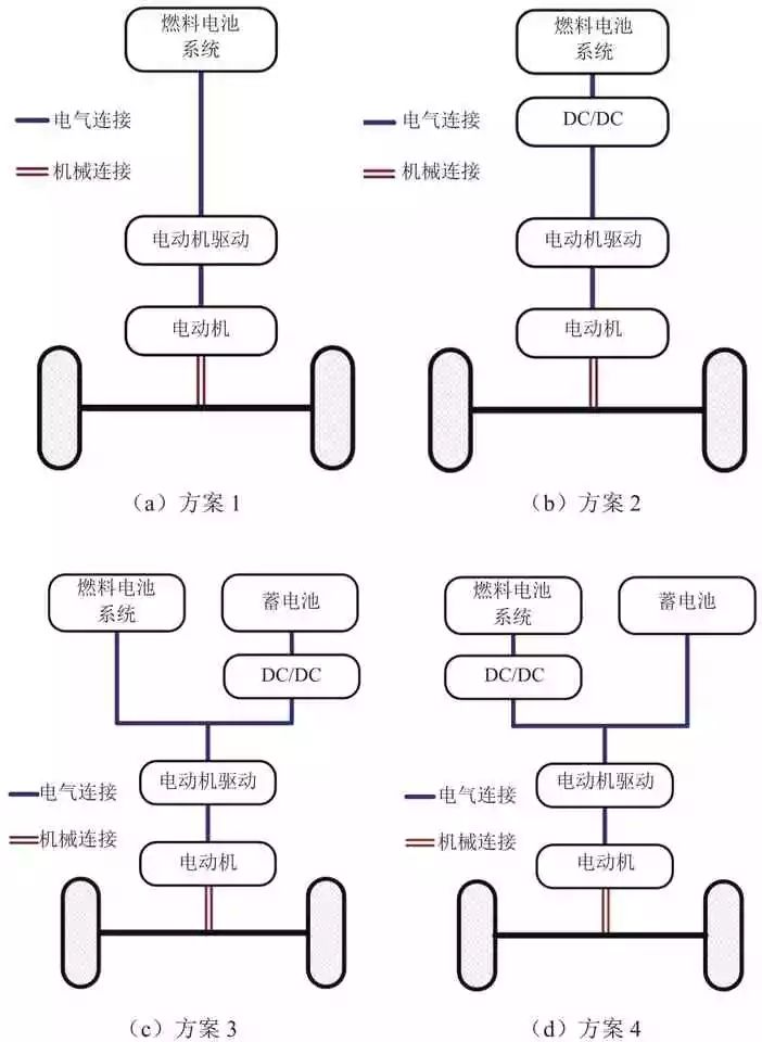

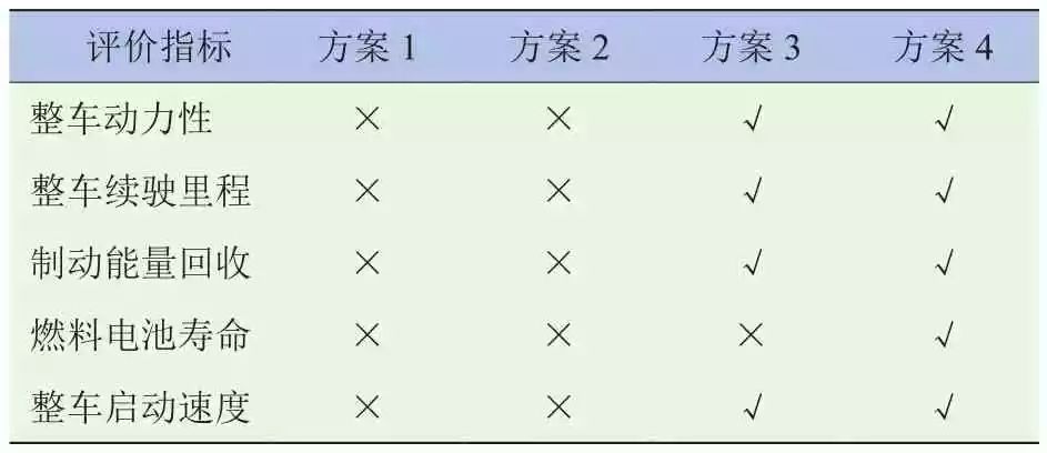

根据整车供能系统的不同组合,燃料电池电动汽车动力系统目前有4种可行构型,如图5所示。本研究基于图3和图4所示的燃料电池特性,从整车动力性、整车续驶里程、制动能量回收功能、燃料电池寿命、整车启动速度等方面对4种构型进行了对比分析,结果见表1,表中“×”表示缺点,“√”表示优点。
表1 燃料电池电动汽车构型方案对比表
方案1和方案2以燃料电池作为唯一能量源,这需要由燃料电池独自满足整车功率需求,而燃料电池本身功率密度较低,会导致整车动力性弱、燃料电池寿命短、整车启动速度慢等问题,且无法实现制动能量回收功能,整车续驶里程相对较短。方案3以燃料电池和蓄电池作为能量源,通过DC/DC调节蓄电池电压以跟踪燃料电池电压变化,由燃料电池的工作特性可知,其电压随负载变化大,且不稳定,这会导致燃料电池寿命较短。方案4也以燃料电池和蓄电池作为能量源,通过DC/DC调节燃料电池发动机输出电压,以跟踪蓄电池电压,通过燃料电池与蓄电池的组合共同满足整车功率需求,因此,整车启动速度快、动力性强,可实现制动能量回收功能,续驶里程长,燃料电池可稳定工作在中负荷区域,燃料电池寿命长,同时该方案可减少燃料电池需求功率,从而降低整车成本,更易实现商业化。因此,本研究选用方案4。

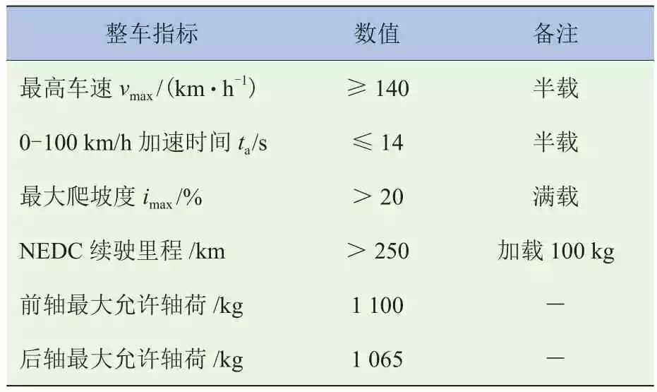

根据图2所示的燃料电池电动汽车匹配设计流程,明确燃料电池电动汽车构型后,需要根据表2所示的整车性能指标完成关键总成参数匹配,并根据总成资源确定关键总成。

表2 燃料电池电动汽车整车性能指标

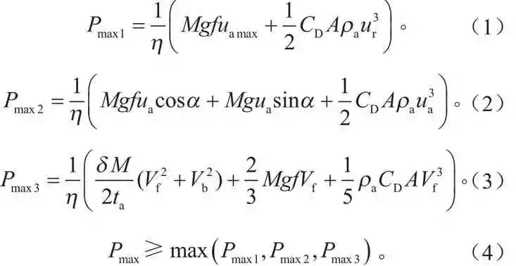

4.1.1 电机峰值功率
电机峰值功率由最高车速、最大爬坡度、百公里加速时间确定。
式中:Pmax1为根据最高车速确定的电机峰值功率,kW;Pmax2为根据最大爬坡度确定的电机峰值功率,kW;Pmax3为根据百公里加速时间确定的电机峰值功率,kW;uamax为最高车速,m/s;η为整车传动系传动效率;M为整车质量,kg;g为重力加速度,9.8 m/s2f为路面滚动阻力系数;CD为空气阻力系数;A为整车迎风面积,m2ρ为空气密度,1.225 8 N·s2/m4ur为汽车与空气的相对速度,m/s;α为坡度,(°);ua为爬坡车速,m/s;δ为旋转质量换算系数;ta为百公里加速时间,s;Vb为电机基速对应的车速,m/s;Vf为加速终止的车速,m/s。

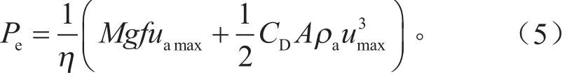

4.1.2 电机额定功率
电机额定功率由最高车速确定:
式中:Pe为电机额定功率,kW。

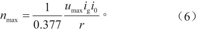

4.1.3 电机最高转速
式中:nmax为电机最高转速,r/min;ig变速器速比;i0为主减速器减速比;r为轮胎滚动半径,m。

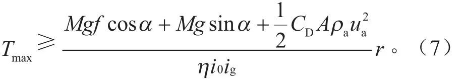

4.1.4 电机峰值转矩
式中:Tmax为电机峰值转矩,Nm。

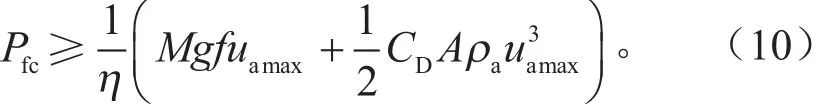

4.2.1 燃料电池功率
燃料电池功率需要在考虑总成资源的前提下,根据最高车速确定。
式中:Pfc为燃料电池的输出功率,kW。

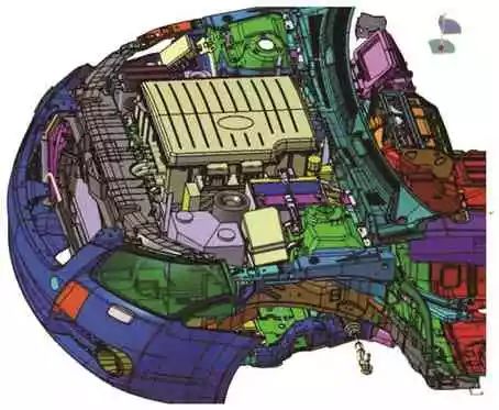

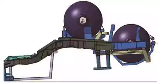

在完成关键部件选型后,需要进一步从整车总布置方面对整车布置可行性进行验证。本研究选择将燃料电池堆、锂电池等高压电源零部件布置于底盘下面,这样可以与氢气区分开,同时降低非专业人员的触电危险。此外,燃料电池电动汽车与传统汽车及常规电动汽车不同,需要从安全角度考虑储氢装置和供氢管路的布置。主要遵循以下几个原则:(1)氢管路要避开蓄电池及热源(至少保持200 mm的距离)。(2)储氢罐和管路不应装在行李舱、乘客舱或其它通风不良的地方,否则必须设计通风管路或采取其它措施。(3)储氢容器及附件的安装位置距车辆边缘至少100 mm。(4)燃料电池应尽量远离运动部件(至少保持200 mm的距离)。本研究基于上述设计原则及传统汽车布置原则,对燃料电池电动汽车在总布置方面进行了验证。

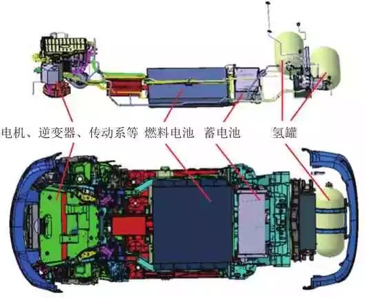

燃料电池电动汽车底盘总布置图,如图6所示。整车前部布置电机、逆变器、传动系等总成,整车中部地板下方布置燃料电池和动力电池,整车后部布置氢罐,各部件布置满足氢安全原则,符合布置要求。燃料电池电动汽车的氢罐布置图和发动机舱布置图,如图7和图8所示。

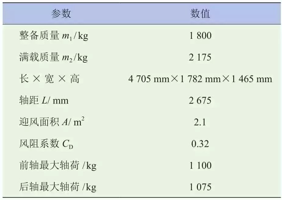

根据整车总布置得到燃料电池电动汽车的整车参数(表4),相关参数是整车性能仿真验证的基础。
图6 燃料电池电动汽车底盘总布置图
图7 燃料电池电动汽车氢罐布置图
图8 燃料电池电动汽车发动机舱布置图
表4 燃料电池电动汽车整车参数

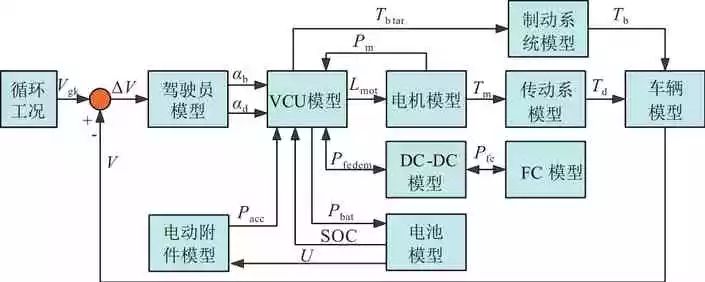

在燃料电池电动汽车总布置完成后,整车装配完成之前,为保证开发的可行性,需要通过性能仿真对整车性能进行验证。因此,本研究搭建了如图9所示的包括循环工况、驾驶员模型、VCU模型、电机模型、传动系模型、车辆模型、DC-DC模型、燃料电池模型、电池模型等在内的燃料电池电动汽车仿真模型。图中,Vgk为工况车速,V为实际车速,ΔV为工况车速与实际车速的差值,αb为制动踏板开度,αd为油门踏板开度,Tbtar为目标液压制动力矩,Tb为实际液压制动力矩,Pm为电机功率,Lmot为电机负荷率,Tm为电机转矩,Td为传动系输出转矩,Pfcdem为燃料电池需求功率,Pfc为燃料电池输出功率,Pacc为电动附件消耗功率,Pbat为电池功率,SOC为电池荷电状态,U为蓄电池电压。
图9 燃料电池电动汽车性能仿真模型原理图

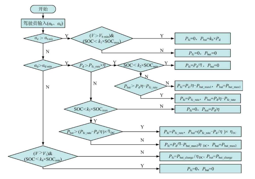

燃料电池电动汽车的能量管理策略是整车控制策略的核心,本研究基于燃料电池特性和选用构型制定了如图10所示的整车能量管理策略。图中,αb为制动踏板开度,αd为油门踏板开度,αbmin为判断驾驶员是否踩下制动踏板的踏板开度下限值,V为车速,Vbmin为允许制动能量回收的车速门限(标定值),SOCmax为允许制动能量回收的SOC门限(标定值),k1k2k3k4为标定系数,Pfc为燃料电池输出功率,Pbat为电池输出功率,Pd为整车需求驱动功率,kb为制动能量回收强度标定系数,αdmin为判断驾驶员踩下油门踏板的踏板开度门限(标定值),Pfc_rate为燃料电池输出的额定功率,SOCmin为允许蓄电池输出电能的SOC下限值(标定值),Pbat_max1为在相应SOC状态下电池能够输出的最大功率,V1为滑行状态下进入充电模式时的车速门限值,Pbat_charge为蓄电池充电功率。

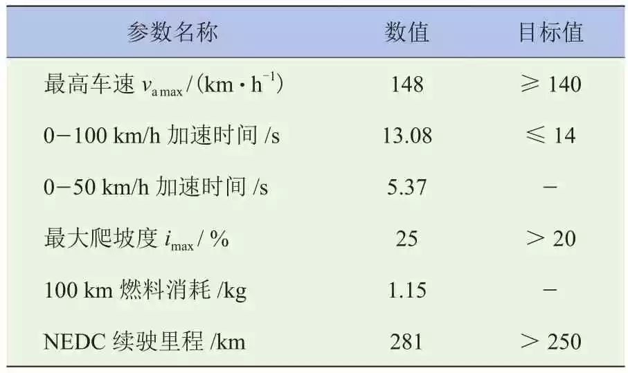

基于上述模型和能量管理策略对整车性能进行了仿真验证,结果见表5。由表5可知,整车性能能够达到相应的目标要求。
表5 燃料电池电动汽车整车性能
